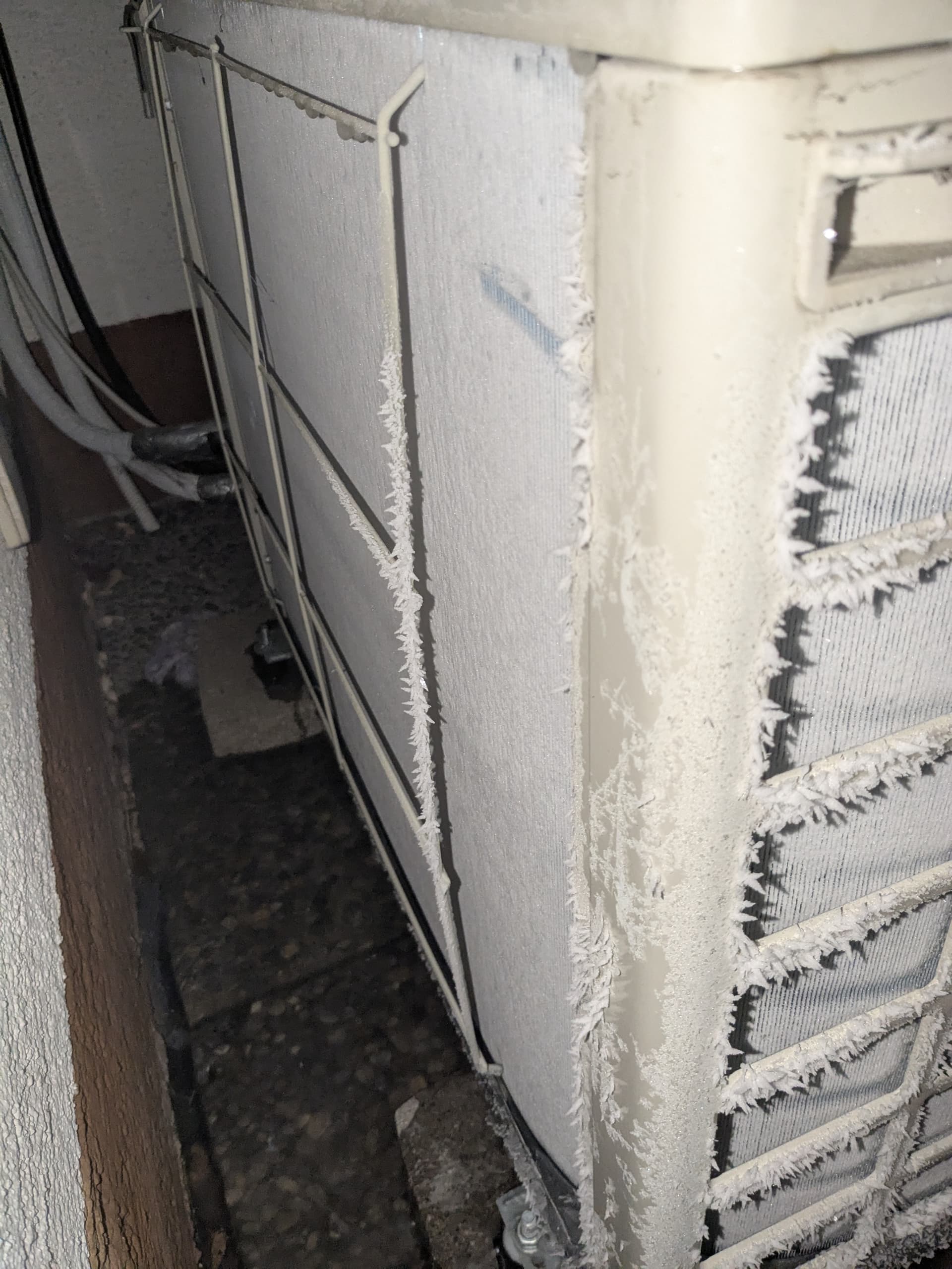

Hier die Abtauungen der letzten 2 Tage. Zweimal konnte kontrolieren und beides mal war Eis am Verdampfer. Heute morgen lag ein wenig Schnee und danach nasskaltes Tauwettter. Bis jetzt also alles in Ordnung mit der ATXD35.

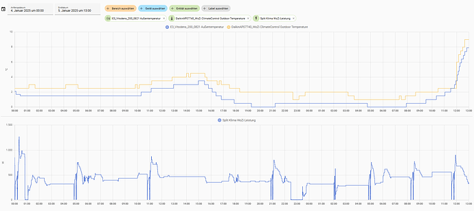

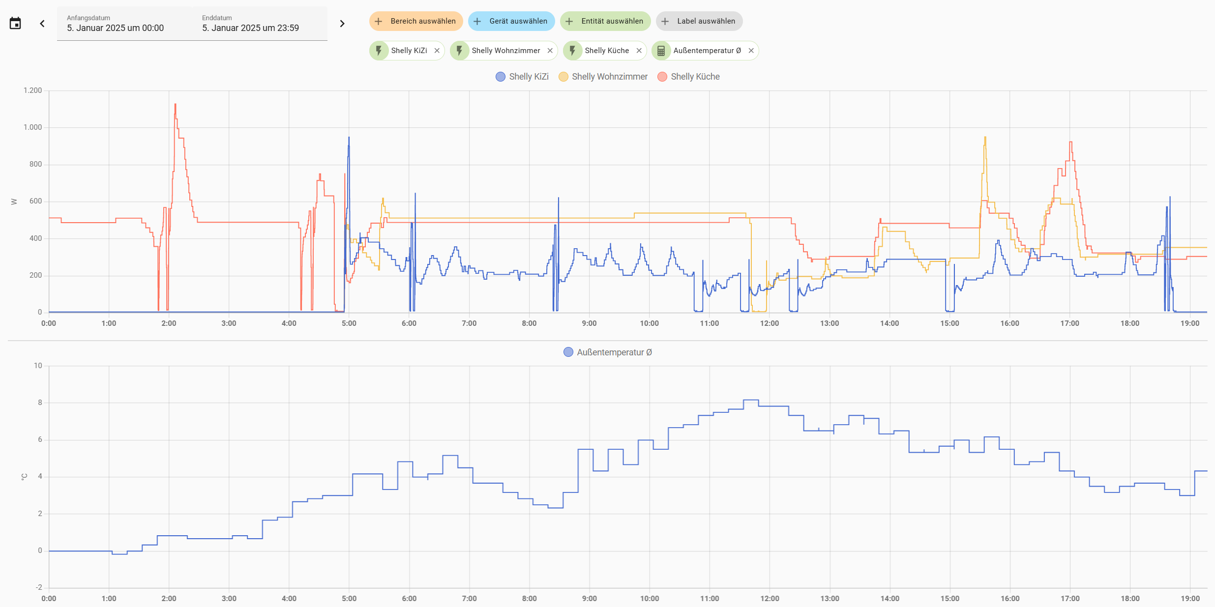

Ja, abschalten ohne Abtauen kommt auch vor und das ist auch Ok und nicht das Problem. Wenn nur abgeschaltet wird, dann schaut die Stromaufnahme in der Grafik anders aus - siehe Screenshot 05.01.2025 11:00 Uhr.
Das Problem ist, dass bei tieferen Temperaturen nicht normal abgeschaltet wird, sonder beim abschalten wird auch abgetaut obwohl nicht notwendig.

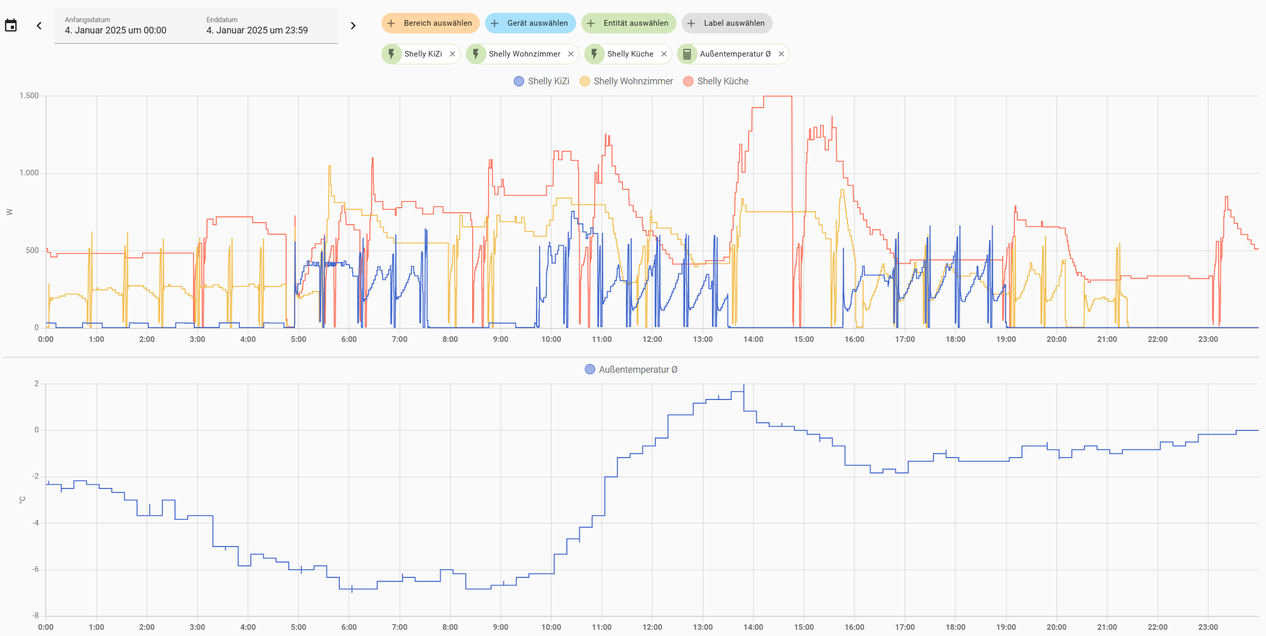

In dieser kurze Zeit ist das Abtauen unnötig. Als vergleich kannst du die anderen Kurven ansehen. Die ATXD35 mit 600Watt Leistung taut einmal in 1-2h ab. Das ist dann aber auch dringend notwendig - siehe Bild.
Interessant ist das Wohnzimmer an diesem Tag. Das Taut laut der Grafik vom 04.01.2024 bis 05:30Uhr Morgens 1x Pro Stunde ab und ab 05:30Uhr (da wird lt. Zeitplan die Innentemperatur auf 22C° gestellt) ist der Abtau Intervall auf einmal länger.
