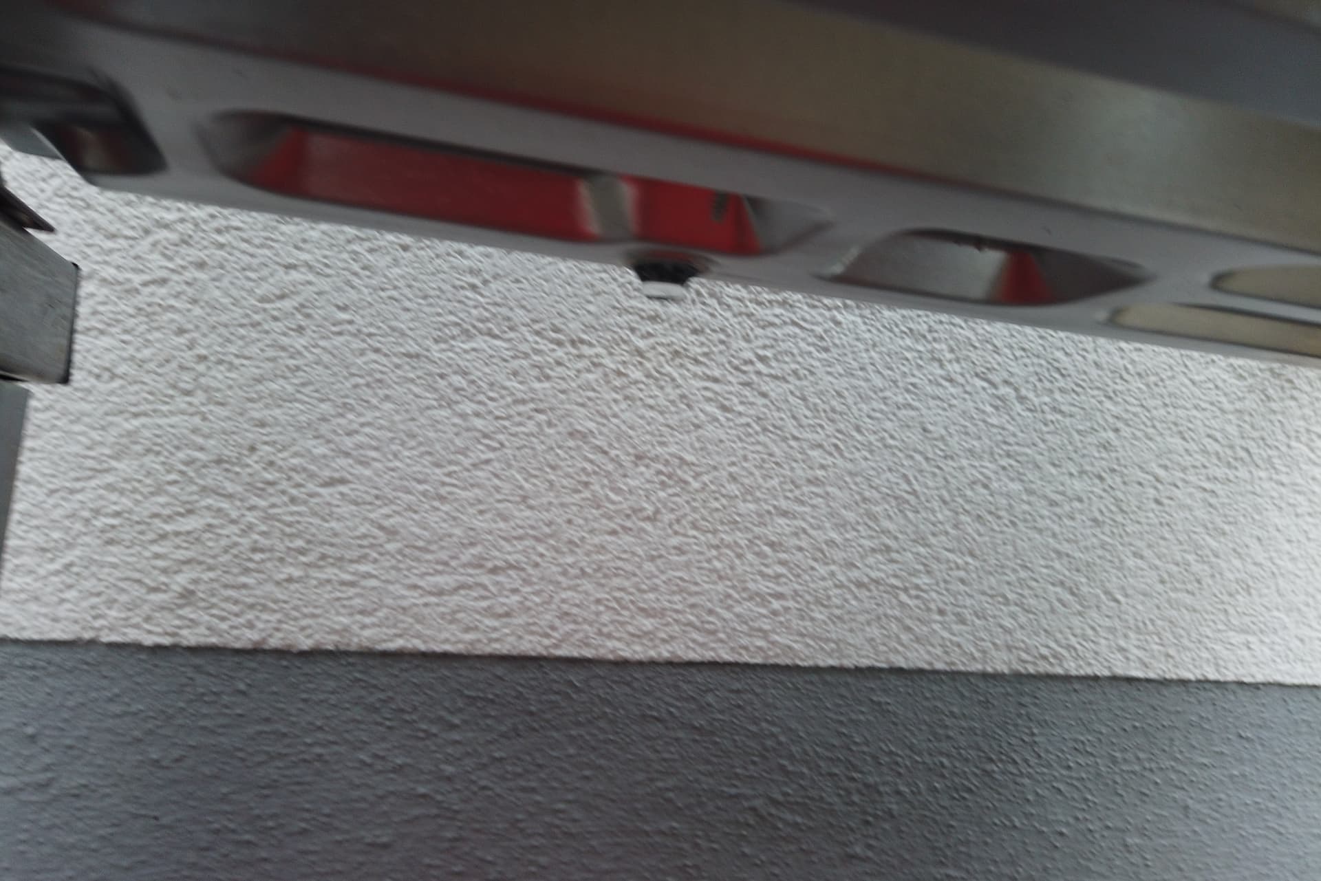

Hallo Ewu,
ich habe die ATXD25 und ATXD35.
Ich bin jetzt seit mehreren Tagen flach gelegen und konnte heute zum ersten Mal raus, um nach dem Abtauwasser im Eimer zu schauen.

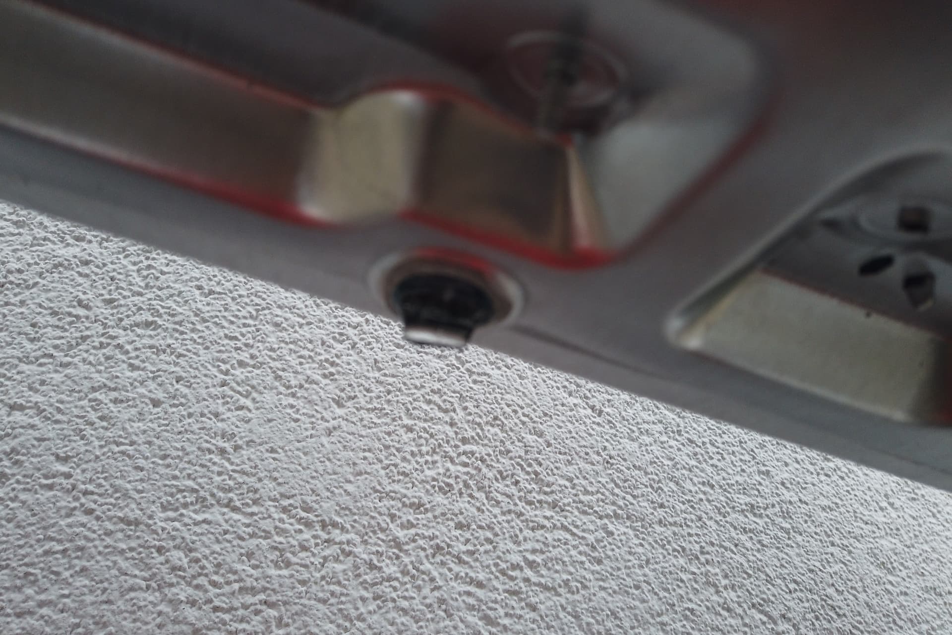

Nun musste ich leider feststellen, dass bei einem Außengerät ein Eiszapfen sich gebildet hat und das Abflussloch vereist ist. Ich bin jetzt mal mit einem Feuerzeug ran und hoffe, dass beim nächsen Abtauvorgang das Wasser ablaufen kann.
Bei der Planung Dank dem Forum hier darauf geachtet, dass kein Schlauch angeschlossen wird und so das Wasser immer weg kann, und jetzt das. :roll_eyes: Ist das eine Fehlkonstruktion von Daikin? Das darf ja sicher nicht passieren. :thinking: Wie kann ich da vorbeugen?
Wer regelmäßig damit Probleme hat, baut sich eine Rohrbegleitheizung dran. Manche profitieren auch schon davon, noch 1-2 zusätzliche Löcher zu bohren oder auch das Loch größer zu bohren.

Und wer wirklich bei sowas auf 100% sicher gehen will schon ab Anschaffung, der kauft am besten ein Nordic Gerät, also z.B. Daikin Nepura. Da ist bereits eine Wannenheizung verbaut.
1-2 zusätzliche Löcher hört sich sinnvoll an. Das Loch größer machen dürfte nicht so einfach sein. Jetzt hatten wir hier noch gar keine -10° oder kälter und jetzt schon zugefrorern, da ahne ich nichts Gutes...

Aus welchem Material ist die Bodenwanne? Wenn es verzinktes Blech ist, dann würde man so den Schutz vorm Rosten zerstören und das bei recht häufigem Wasserkontakt an der Stelle.
Den Rand der Löcher muss man schützen, weil nur verzinktes Blech. Gut entgraten und dann z.B. etwas Epoxy drauftupfen.
Loch vergrößern: Es gibt so Schälbohrer, mit denen es gehen könnte. Oder auch Stufenbohrer.

Wenn der Wärmetauscher im Eis steht, soll das nicht gut sein. Die Lamellen können wohl zerstört werden bzw. der Verbund zum Rohr. Weiterhin kann es immer höher wachsen, bis das Lüfterrad aufschlägt.
Außerdem kommt die Abtauautomatik durcheinander, weil sie kein Ende mehr erkennt. Das kann dann zu sehr langen Abtauzyklen führen, die wieder Energie kosten und deine Bude kühlt aus.
Win hat es schon richtig geschrieben: Verzinktes Blech. Da muss man dann Rostschutz machen.
Den hab ich evtl. sogar da, aber das Problem ist, dass es nicht funktioniert, da die Lamellen nicht weit vom Blech weg sind. Man würde also auch die Lamellen wegschälen. :face_with_peeking_eye:
Das muss unbedingt vermieden werden. Ich denke mir halt, die Anlage ist offizielle bis -15°C heizen ausgelegt, es ist kein Schlauch angeschlossen, nicht mal der beigefügte Nippel, also das Loch ist frei. Dann darf / sollte das doch nicht passieren.

So ein Heizkabel dann in den Boden der Wanne?
Wohnst du in der Toskana? :upside_down_face:
Im einfachsten Fall einfach von außen unter die Wanne im Kreis oder mäanderförmig drunterkleben, z.B. mit Alutape. Darauf dann noch etwas Dämmung wäre gut, z.B. Armaflex. Man könnte auch direkt alles mit selbstklebenden Armaflex befestigen.
Noch besser wäre wohl von innen einbauen, haben hier auch schon Leute gemacht, aber ist aufwändiger.
