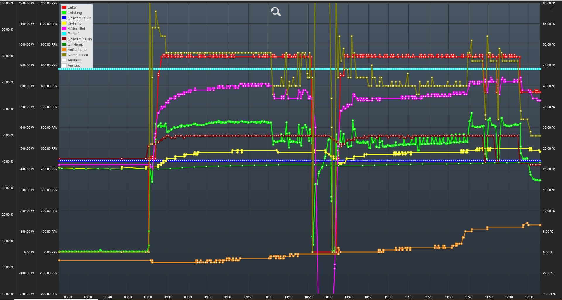

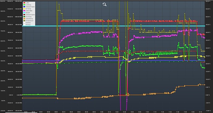

Ich bin gespannt. Derzeit auch bei mir mal Morgens um 0°C und nach 1,5h hatte ich den ersten Abtauvorgang. Seitdem läuft sie durch, allerdings auch erheblich wärmer geworden. Beobachte nun ob es zum Abend hin wieder Abtauvorgänge gibt:
Das Ganze nun mit konstantem Bedarf und dennoch wie schon einmal vermutet, dass Abtauvorgänge eher selten sind, wenn es große Abweichungen von Soll zu Isttemperatur gibt. Wie hier bei mir um 630W
Bewegt sich der Raum eher in Richtung Solltemperatur, dann gönnt sich die Anlage eher Abtauvorgänge bei reduzierter Lestung.

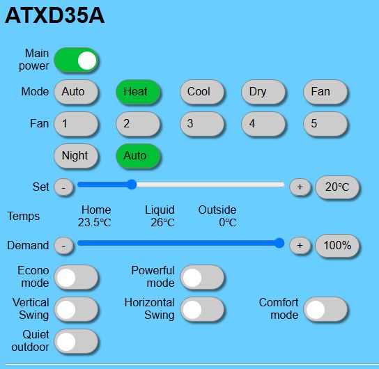

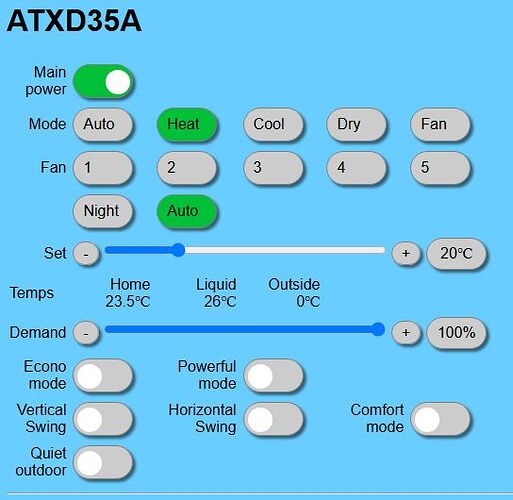

Jetzt läuft meine Daikin ATXD35A schon den ganzen Tag seit ca. 10 Uhr. Ob sie heute früh abgetaut hat, weiß ich nicht, ich war in der Werkstatt. Aktuell läuft sie mit ca. 180-200W und ich vermute, dass demnächst die erste sinnlose Abtauung starten wird, denn es wird wider kälter. Econo-Modus habe ich zum Test ausgeschaltet, war aber den Tag über an.
Genau wie bei Deinem Screenshot (Ist 23°C zu Soll 20°C). Ich vermute dass die Anlage bei 180-200W sich dann eher im "unterforderten" Bereich bewegt und dort lieber zur Sicherheit einen Abtauvorgang mehr einstreut, als wenn wirklich Leistung gefragt wird.

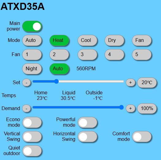

Denke dies ähnlich bei mir zu beobachten. Läuft die Anlage eher gefordert bei ~600W und nicht erreichten Solltemperaturen, läuft sie größtmöglich durch. Nähern sich Ist zu Sollwerte und die Lestungen fallen, dann taut sie gerne ab. Ob das wirklich stimmt, versuche ich zu beobachten.

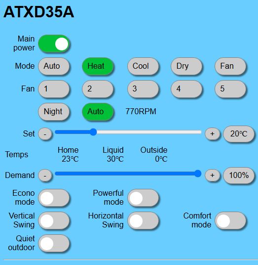

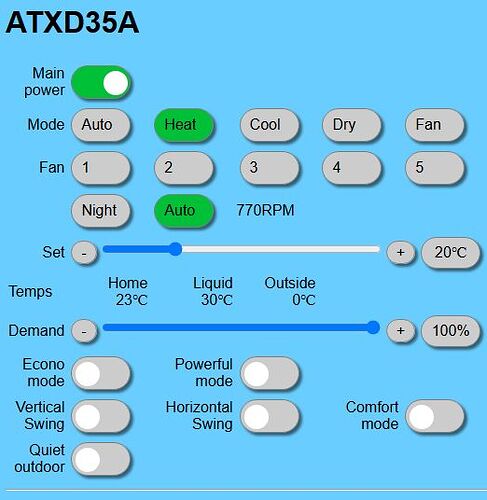

770RPM im "Auto"-Modus ist aber ebenfalls für mich eher ein Zeichen, dass die Anlage gerade eher das Feel-Good-Programm fährt als de Priorität aufs schnelle und außschließliche Heizen legen zu müssen.
Ich halte das aber für eine völlig falsche Herangehensweise der Abtaulogik. Gerade bei geringer geforderter Leistung ist doch das Vereisen viel weniger stark. Schade, es könnte so schön sein. Für mich aber der Beweis: der econo-Modus ist nicht schuld an diesem Verhalten.

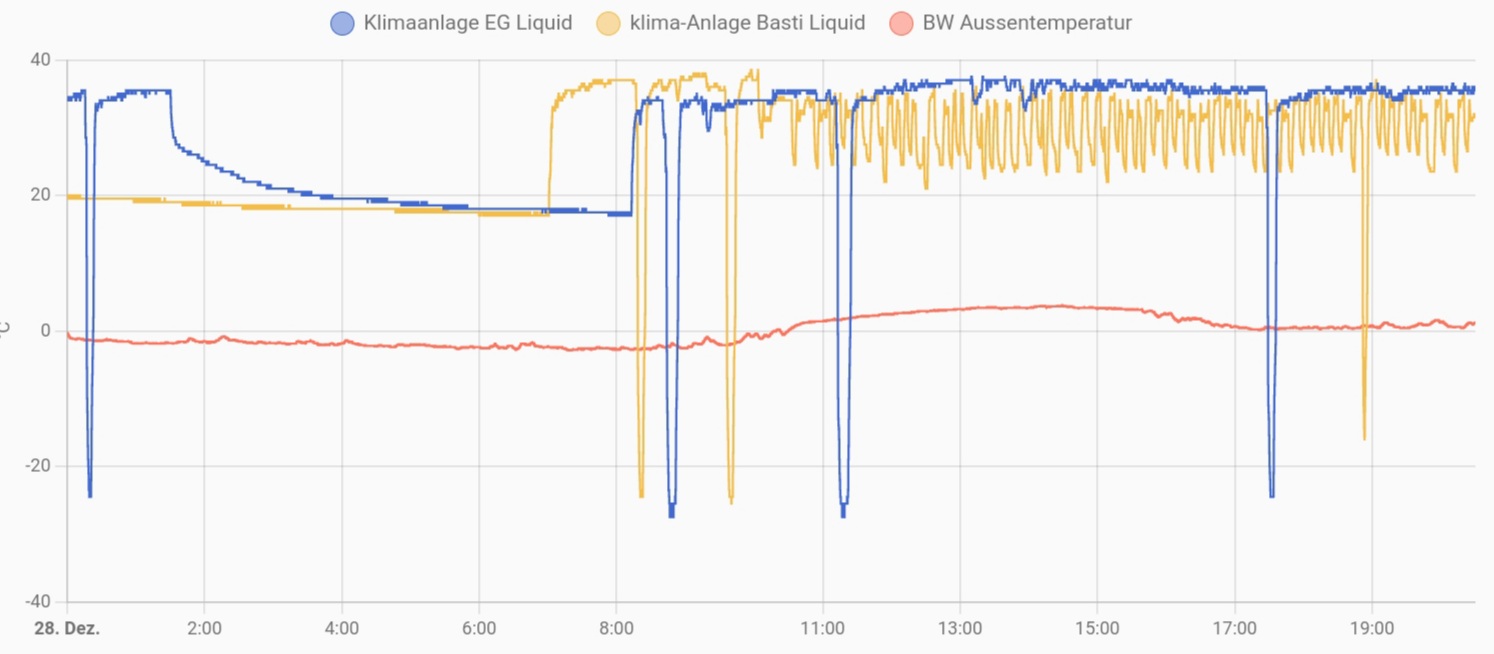

Bei uns ist jetzt Abtauwetter. Minustemperaturen und feuchte Luft. Die Anlage muss stündlich abtauen. Moduliert jetzt auch nicht mehr auf 200 W runter, wie die letzten 14 Tage bei 2-5 Grad. Die läuft jetzt bei eher so bei 350-400 W und der COP ist runter von 4,5-5 auf 3,4-3,7. Abtauzyklen muss man noch effizienzmindernd abziehen, so dass da wohl nicht mehr als 3,0 rauskommen wird.

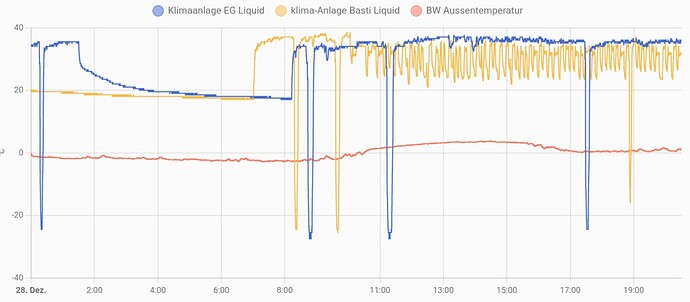

Schon wieder ein Abtauvorgang. Leistung dazwischen um die 250W. Wie vermutet ist der Gerät in einer ca. alle-40min-Abtau-Orgie... Geht es noch jemandem so mit der ATXD35A?
Bei mir sieht es ganz gut aus. Die aussengeräte sind aber auch südseite, da scheint tagsüber (heute) die sonne drauf.
Sobald die aussentemperatur auf 0 Grad (gefrierpunkt) geht, setzt das veriesen/abtauen ein.

Heute Morgen ein anderes Verhalten als die letzten Tage, sie läuft nicht mehr über längere Zeit durch: Habe die Anlage vor ca. 50min angeschaltet. Gerade bin ich zurück in den Raum gekommen, da fährt sie gerade wieder hoch. Also hatte sie schon nach ca. 40min. einen ersten Abtauvorgang gestartet (lief im Econo-Modus mit ca. 570W). Takten ist ausgeschlossen, der Raum hat 14°C bei 20°C Solltemperatur. Der Abtauvorgang war vielleicht etwas früh aber immerhin wurde vorher etwas Leistung gefordert.
Leider bin ich heute außer Haus und kann nicht mehr lange beobachten.
Bin gerade kurz rausgegangen und habe geschaut: unter dem Außengerät ist der Boden etwas nass, der Wärmetauscher war also wohl zumindest leicht vereist. Laut Faikin-Modul -4°C Außentemperatur.
