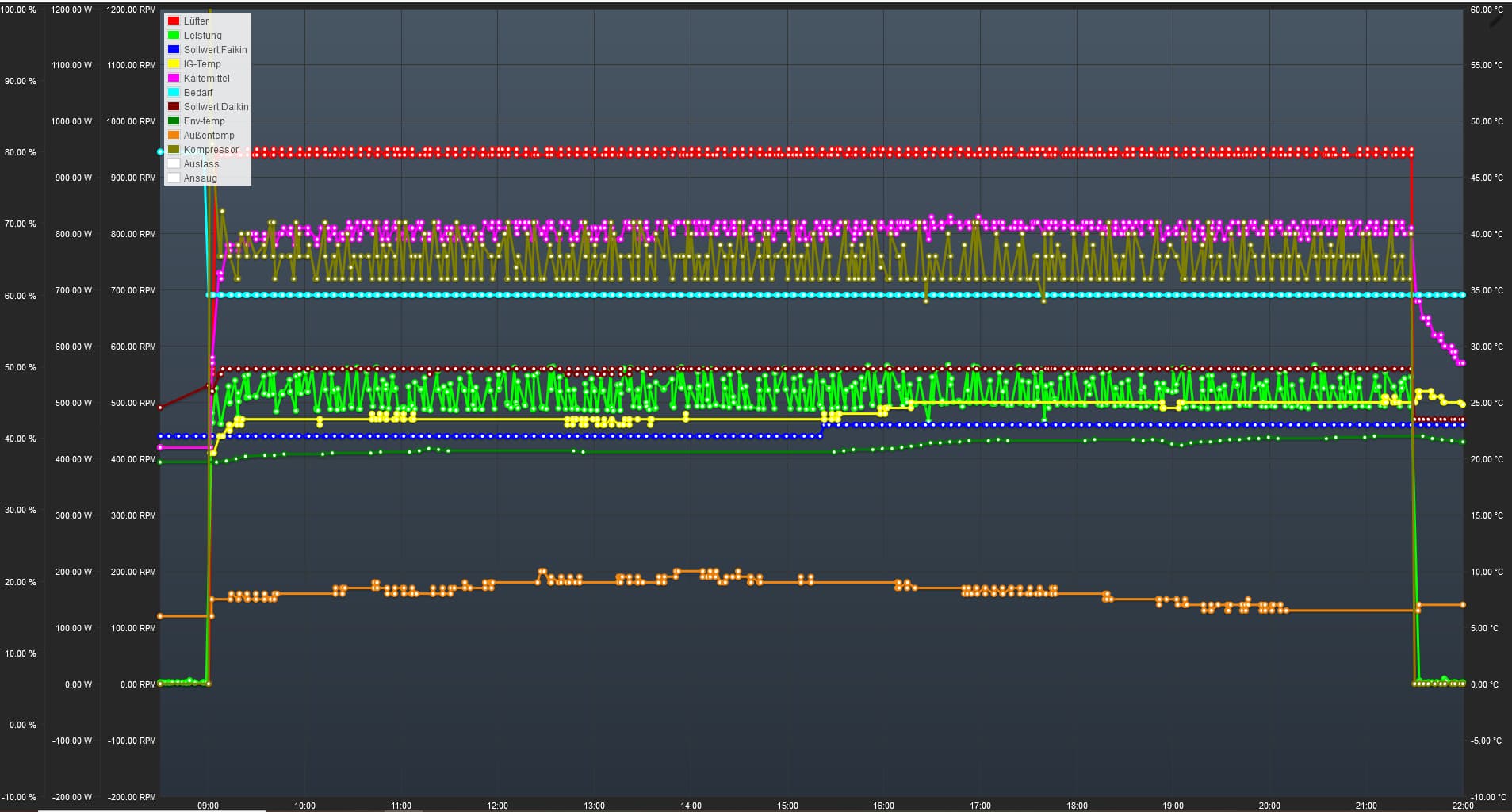

Da die Außentemperaturen nun auch bei mir fallen, nochmal zum Thema Abtauvorgänge bei der ATXD.
Bisher konnte ich geschilderte allzu häufige Abatuvorgänge nicht nachvollziehen und die Anlage läuft durch bei mir. Wie hier im Bereich um 8/9°C Außentemperatur.
Nun wo wir ca. 3°C Außentemperatur haben beobachte ich 2 Abtauvorgänge bei 12,5h Betrieb. Den Ersten nach 4,25 Beriebsstunden und den Zweiten nach weiteren 4,5h Betriebsstunden:
Das Außengerät dabei völlig unauffällig und für mich "Eisfrei".
Von diesen stündlichen oder gar Stops alle 45 Minuten sehe ich nichts, beobachte aber weiter bei fallenden Außentemperaturen.

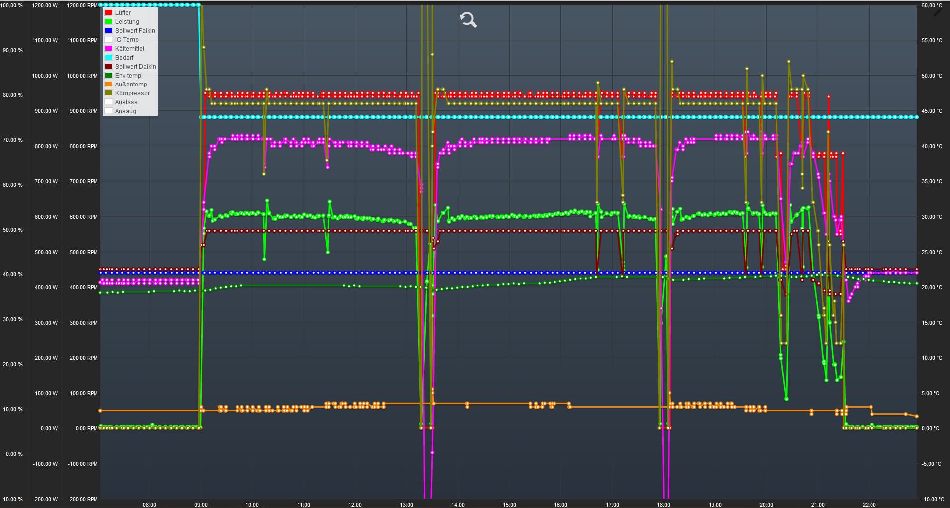

Hallo, das war bei mir ebenso, gestern bei 3 Grad AT liefen die Anlagen rund 5 Std in der Zeit keinen Abtauvorgang, das sah vor ein paar Wochen anders aus bei etwas höheren AT.
Ob die Anlagen selbstlerneffekte haben oder einen anderen Grund hat keine Ahnung.
Ebenso hatte ich den Fall bei 2 Anlagen das plötzlich bei gleichen Rahmenbedingungen der Verbrauch von ca 160W auf 360W Anstieg.
Das Ausschalten (Spannungslos) und ein paar Minuten warten hat bei einer Anlage alles wieder klar gemacht. Bei der zweiten half es nicht ich musste mit der Temperatur bis auf 16 Grad runtergehen und später wieder langsam auf die alte Temperatur gehen und damit wieder den alten Verbrauch zu erreichen.
Das ganze zog sich aber über einen ganzen Tag hin.
Auch in diesen Fall weiß ich nicht die Ursache, bin nur froh das es wieder geht.

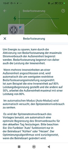

Der letzte Teil zur Beschreibung der Automatik der Bedarfssteuerung deutet für mich auf solche "Hui-Buh-Effekte" die keiner nachvollziehbar versteht hin:

Zur Bedarfsteuerung: Ein für mich unerwartet mächtiges Werkzeug mit dem man Solltemperaturvorgaben massiv unter oder überschreiten kann. Gemäß Heizlast des Raumes finde ich gerade heraus was bei mir bei welcher Außentemperatur minimal geht um den Raum auf Temperatur zu bekommen. Bei aktuell 2-4°C Außentemperatur liege ich da um 70% wobei der Econo-Modus wohl auf ~600W bei mir limitiert und das reicht eigentlich nicht mehr um aus einer zu tiefen Nachtabsenkung 18°C den Raum raus zu holen (Sollwert 21,5°C).

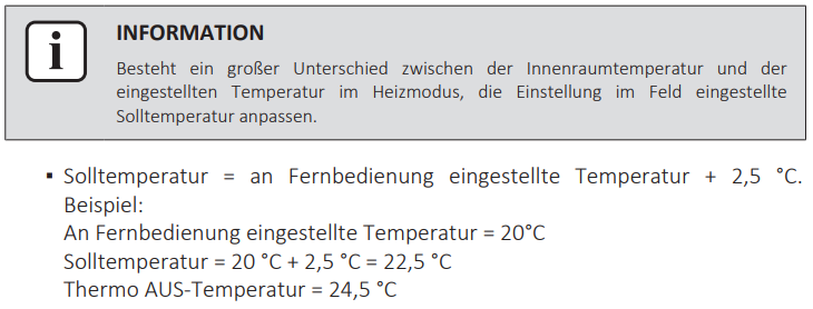

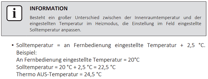

Ich muss leider zum sog. Offset nochmals nachfragen.
Im Daikin-Wartungshandbuch steht hierzu:
Hier wird ein weiterer Temperaturwert eingeführt: "Themo AUS-Temperatur".
Ganz offen gesagt bin ich ziemlich verwirrt und weiß nicht, was zu tun ist wenn die Soll-Temperatur kleiner ist als die Ist-Temperatur und das Gerät dennoch weiterheizt.
Und was ist zu tun wenn die mit einem anderen Gerät gemessene Raumtemperatur niedriger ist als die Ist-Temperatur?
Ich verstehe die Logik so: Wenn du einen Offset von +2,5 Grad einstellst, hast du bei eingestellter Soll-Temperatur von 20 Grad in Wirklichkeit 22,5 Grad Soll eingestellt.
Dann wirst du negative Werte für den Offset einstellen müssen.
Ich würde erstmal ohne Offset herausfinden, um wieviel Grad die Anlagen überheizt. Stell also z.B. 18 Grad ein und beobachte, welche Ist-Temperatur sich einstellt.
