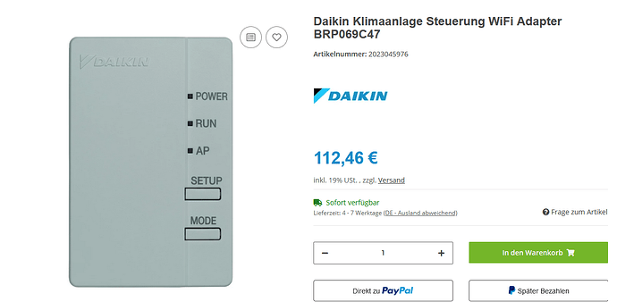

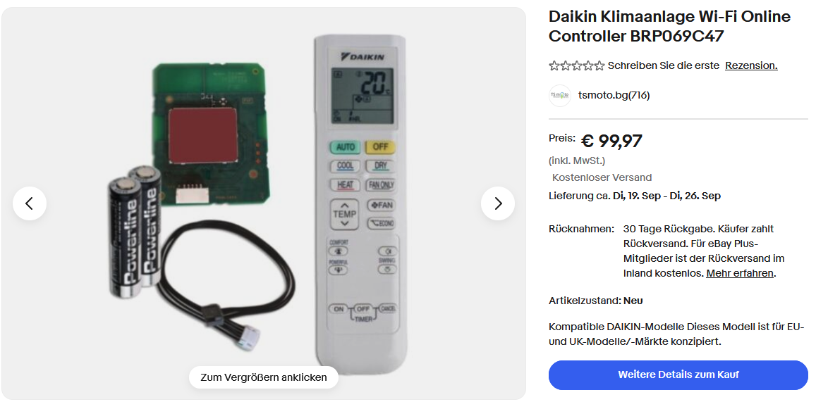

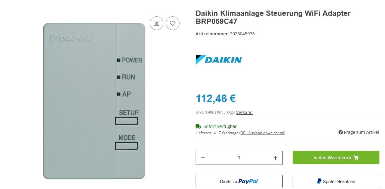

Hallo zusammen, ich habe folgendes Problem.
Ich habe bei Dagimarket das WLAN Modul BRP069C47 gekauft und habe es nach Anleitung in das ATXF35E ARXF35E eingebaut. Leider kann ich mit dem Modul keine Installation durchführen . Laut Anleitung soll das Innengerät abgeschaltet werden und dann an der Fernbedienung 5s lang die Powerboost Taste gedrückt werden, dann soll SP1 auf dem Display der Fernbedienung erscheinen. Dies kommt aber nicht. Was mache ich falsch?
Bei meiner anderen Daikin habe ich eine WLAN Modul Box erhalten und nicht wie bei dieser eine WLAN Platine, hierbei war die Installation easy.
Hier mal der Link zur Anleitung:
Wenn ich es richtig sehe, gehört zum WLAN-Modul eine eigene Fernbedienung. Die hast du genommen? Dort dann ins Menü WLAN-Einstellungen gegangen?
Ich vermute das Modul passt nicht oder dir fehlt die passende Fernbedienung, was aber irgendwie keinen Sinn ergeben würde. Typisch Daikin und die Produktbezeichnungen.
Beides BRP069C47:
Ich denke das zweitere würde passen.
Deine beschreibene Vorgehensweise deckt sich mit den Modulen der Perfera. Ich hatte da mit WPS keine Chance und musste manuell die App verbinden. Aber dazu müsstetst du ja erstmal den Adapter in den Konfigurationsmodus bekommen und dazu bräuchtest du eine Fernbedienung die das auch kann.
Vielen Dank für eure Hilfestellung. Es lag an der Fernbedienung. Weil ich die Hardware schon seit Monaten hier liegen habe und erst jetzt die Zeit gefunden habe die Installation durchzuführen, habe ich total vergessen, dass ich auch eine zweite Fernbedienung zugeschickt bekommen habe :slight_smile:
Jetzt funktioniert alles, top {green}:laughingoutloud:
