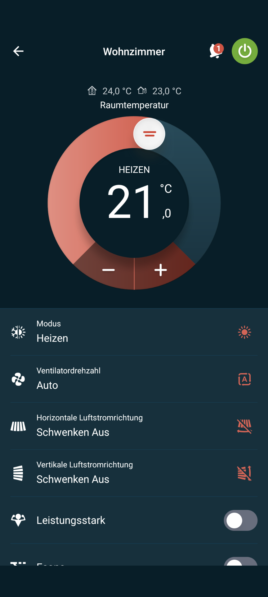

ich habe die Daikin ATXD35A/ARXD35A bestellt und Geräte wurden 6 Tage später geliefert.
Am Wochenende wurde dann montiert und in Betrieb genommen.
Bei der Inbetriebnahme sind keine Fehler aufgetreten.
Ich frage mich allerdings, ob das Gerät eine (intelligente) Steuerung hat?
Lt. Screenshot ist
  • die Aussentemperatur 23°C
  • die Ist-Temperatur (innen) 24°C
  • die Soll-Temperatur (innen) 21°C
und das Innengerät bläst im Modus Heizen warme Luft in den Raum.
Ich hätte erwartet, dass das Innengerät nichts macht so lange die Ist-Temperatur größer ist als die Soll-Temperatur.
Wie ist das Verhalten zu verstehen?

Es gibt da oft Diskrepanzen zwischen den Temperaturen. Heize einfach mal auf eine bestimmte Soll-Temperatur und beobachte, welche Ist-Temperatur dabei gehalten wird. Dann kennt man den Offset und kann den einplanen bzw. man kann auch den Offset noch irgendwo einstellen. Ich meine +/- 2 Grad kann mal als Offset einstellen.
Du meinst, die vom Gerät gemessene Ist-Temperatur hat eine Abweichung zu der Soll-Temperatur?
Angenommen, dieser Offset ist +2°C, bedeutet das dann, dass ich 20°C Soll-Temperatur einstellen muss wenn ich 22°C Ist-Temperatur erreichen möchte?

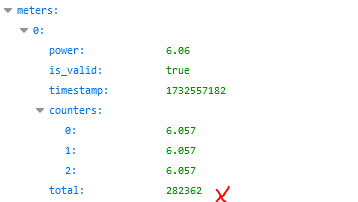

Also habe nun selbst nochmal ausprobiert mit einer definierten festen Last am Shelly (6,06W). Dann alle Zählerstände notiert und die Cloudverbindung für 1h gekappt.
Ergebnis:
Der lokale Datenpunkt Energy (der auch per MQTT abgreifbar ist) verändert sich exakt um 6,06Wh.
Der Verbrauch in der Cloud weißt einen höheren Wert von 0,42Wh aus, was natürlich keinen sinnvollen Mehrwert liefert. Auch nach einiger Zeit wird hier nichts korrigiert, was dagegen spricht, dass nachträglich oder allgemein hier ein Zeitstempel zu den Daten eine Rolle bei der Berechnung in der Cloud spielt.
Auf gut Deutsch. Was einem da angezeigt wird, kann man nie trauen da man nicht weiß wie oft und wie lange mal eine Internet/Cloudanbindung gestört war.
Klare Empfehlung: Nutzt den lokalen Datenpunkt Energy. Hier wird lokal auf dem Shelly das Integral gebildet und hat somit erst einmal den geringsten vermutbaren Fehlereinfluß.
Wer sich das angucken möchte kann (jedenfall beim Gen1 Shelly Gerät) über http://ip-des-shelly/status
sich den Zählerstand in Wmin angucken:
Bei Gen3 Shelly werden die Zählerstände ja bereits auf der Weboberfläche dargestellt.
