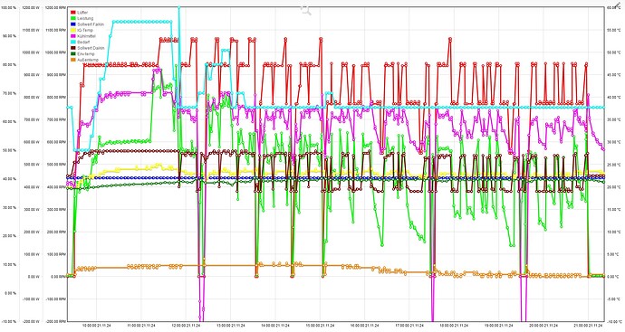

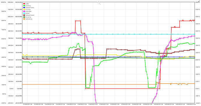

Edit: And here we are: 4 1/4 h Betrieb und ein Abtauzyklus. Ob kurz vorherige Sollwertreduktion (unter Istwert) dafür eine "Freigabe" ausgelöst hat kann ich nur spekulieren und war vorher auch oft darunter:

Gemäß oranger Linie. Minimal 2°C und Maximal 5°C. Im Schnitt sag ich mal ca 3°C und damit wohl oberhalb Deiner genannten Grenze.
Was dann wohl wundert, warum sie dann jetzt nach 4 1/4h abtaut bei auch 3,5°C und absolute freiem AG.
kommt man an die Verdampfertemperatur des AG? Vielleicht ist das der sinnvollere Indikator für die Steuerung. Der korreliert zwar irgendwie mit der AT, aber letztlich ist relevant, ob der unter oder über 0 liegt.
Und vielleicht läuft dann ein Timer, abhängig von der Verdampfertemperatur ><0° ab.

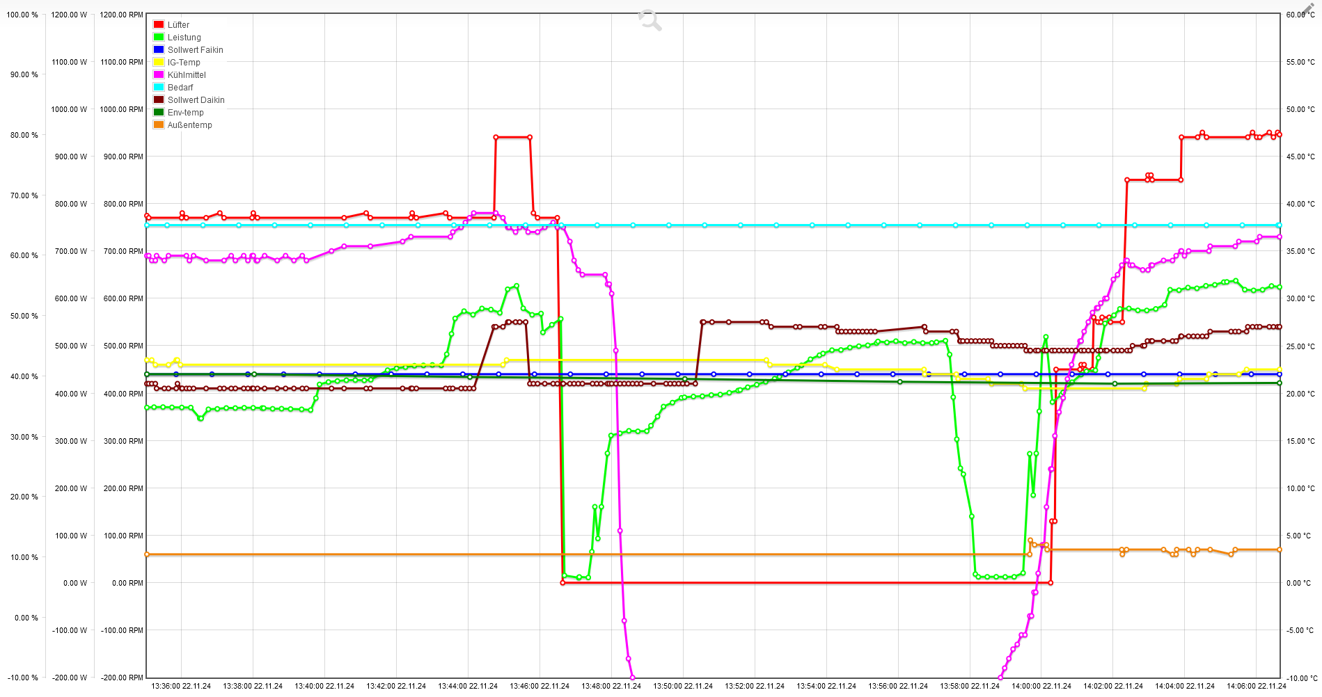

Die Anlage ging gerade während ich schreibe wieder in den Abtauzyklus - der letzte war dieses Mal aber etwas länger her als die letzten paar Male (da waren es ~40 Minuten).
Bitte konstruktiv verstehn aus meiner subjektiven Richtung da ich mich selbst oft ertappe die Anlage falsch zu interpretieren. Woher nimmst Du dann die gesicherten Infos was da gerade passiert?
Ob wirklich ein Abtauvorgang vorliegt zeigt aktuell für mich nur die Kühlmitteltemperatur. Über Boardmittel wie der Onecta App kommt man da meines Wissens nicht ran. Daher denke ich nur laut...

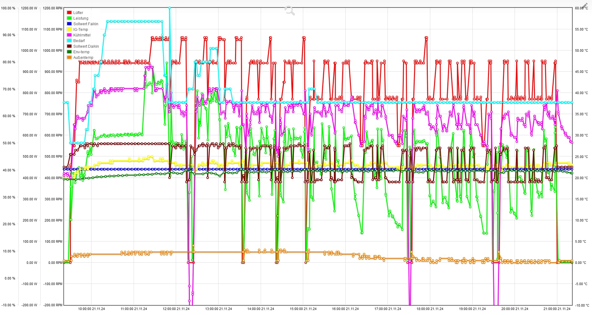

Bin jetzt aktuell seit 1,5h bei 2.0°C Außentemperatur und die Anlage läuft seit dem einen Stop um 14h derzeit wieder für 4,5h durch.

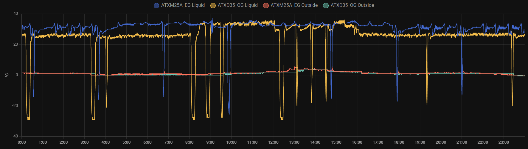

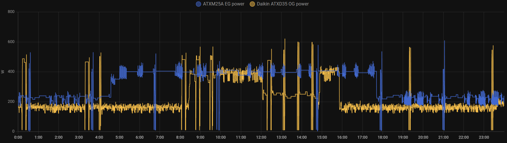

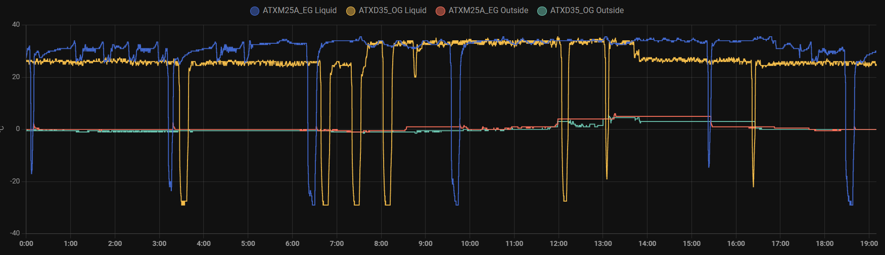

hier noch die Liquid + Aussentemperatur für den kompletten 21.11.
zur Mittagszeit hat etwas die Sonne geleuchtet hat scheinbar den Fühler der ATXM auf ca. 5 Grad gebracht. ATXM ist nach Südosten ausgericthet, die ATXD nach Südwesten.
ATXD 12 Abtauvorgänge mit 5,2 kWh
ATXM 7 Abtauvorgänge mit 7,56 kWh

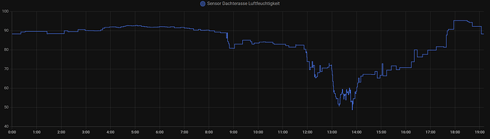

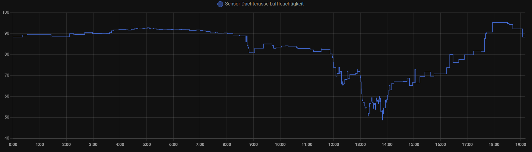

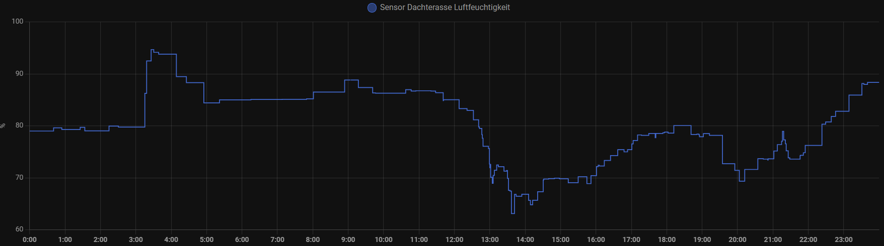

hier noch die Luftfeuchtigkeit

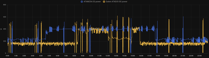

und Leistungsaufnahme

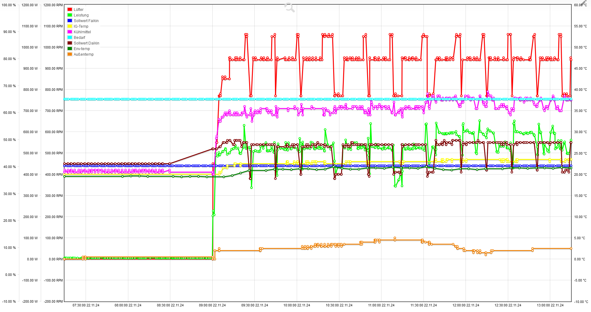

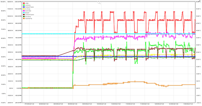

heute(22.11.) beide Anlagen bis jetzt ATXM 6 vs. ATXD 7 Abtauungen.
Heute Nachmittag ebenfalls Sonnenschein. Bis Mitternacht kommen denke ich noch welche dazu ![]()
@dieter_p zeichnest du auch die Luftfeuchtigkeit auf?
Derzeit nicht wirklich. Für meinen bisherigen Zweck nutze ich einfach die Daten der sehr naheliegenden Wetterstation. Die hier gezeigten Aufzeichnungen sind aber die Temperaturen der Daikin.
