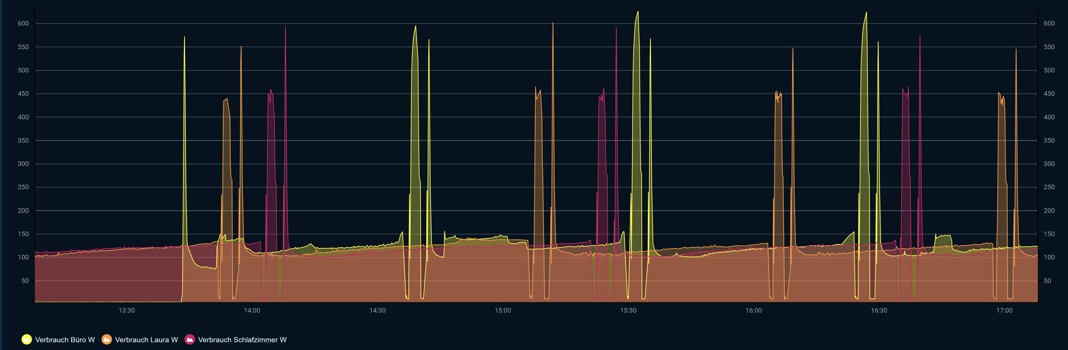

Ich hatte hier ja schon einige Male von sinnlosen Abtauvorgängen meiner ATXD35A berichtet. Habe auch schon wieder einige solche erlebt, die waren nicht nur eisfrei, sondern auch kondenswasserfrei --> also auch kein verstecktes Eis in den Urtiefen des Wärmetauschers. Ich versuche, das in den nächsten Wochen mal live zu dokumentieren, d.h. wenn die Anlage wieder einen Abtauvorgang startet, dann springe ich raus, mache ein Foto und stelle einen Eimer unters Gerät, um zu zeigen, wie viel Kondenswasser bzw. eigentlich abgetautes Eis dann anfällt. Dann kann man das Ganze besser beurteilen.
ABER was ich jetzt auch berichten kann: heute läuft die Anlage sehr schön durch. Seit ca. 8 Uhr ist sie eingeschaltet und durfte im Econo-Modus heizen. Seither zieht sie zwischen anfangs 570 und später 480W. Der Raum hatte eine Stunde nach dem Lüften noch ca. 13°C und soll wieder >22°C haben. Also darf die Anlage durchaus gerade etwas Leistung bringen, nur durch den Econo-Modus begrenzt.
Außentemperatur war anfangs definitiv unter 0°C, jetzt auch noch max. 1°C, es hat etwas gescheit heute Nacht.
An anderen Tagen hatte die Anlage schon bei viel geringerer Leistung abgetaut (lief stundenlang mit 200W, dann wurde es abends kälter und die Abtauvorgänge fingen an). Heute in den ca. 3 Stunden mit deutlich mehr geforderter Leistung noch kein einziger Abtauvorgang. Wärmetauscher ist auch komplett eisfrei.
Genau so sollte es auch sein. Würde die Anlage immer so laufen, wäre ich 100% zufrieden. Ich würde nur gerne verstehen, warum sich das Ding mal so und mal ganz anders verhält.
Grüßle Jo

Ein Update zum Lauf meiner ATXD35A heute:
Es kam der erste Abtauvorgang. Die Anlage lief bis dahin die letzten 2 Stunden mit nur ca. 300W vor sich hin. Also schon die Grundvoraussetzungen für ein Vereisen relativ unplausibel.
Also bin ich kurz raus gegangen, habe geschaut und Fotos gemacht: KOMPLETT eisfrei. Leider dämmert es schon und das Bild von der Rückseite wurde nicht so gut. Auch interessant: Am Ablaufloch fürs Kondensat ist nicht einmal Feuchtigkeit. Nichts. Null. Nada. Da hängt meist zumindest ein Tropfen, dieses Mal nichts. Das blieb auch während des Abtauens so, es kam lediglich etwas Warmluft vorne raus, mehr brachte der Abtauvorgang nicht.
Cool ist, dass die Anlage heute bisher praktisch durchgelaufen war von 08 Uhr bis jetzt ca. 16 Uhr. Nicht so cool ist, dass wieder mal ohne jeden erkennbaren Grund abgetaut wurde. Es ist jetzt zwar etwas kälter geworden aber heute Vormittag war es noch kälter und die Anlage musste mehr leisten.
Hier die Bilder:
weiteres Update: nach nicht einmal einer weiteren Stunde läuft jetzt der nächste Abtauvorgang.
Ich werde für den restlichen Abend wieder so vorgehen: wenn ich höre, dass die Anlage abschaltet (= Abtauvorgang startet), dann schalte ich per Fernbedienung auf "fan only" und nach wenigen Sekunden wieder auf "heat".
--> Dadurch vergisst die Anlage, dass sie abtauen muss und fährt ohne Abtauvorgang wieder hoch.
Einzig positiv beim jetzigen Abtauvorgang: er scheint recht rasch vorbei zu sein. Der Kompressor startet nach unter 5min schon wieder im normalen Modus. Irgend etwas scheint die Anlage also doch zu messen und erkennt, dass weiteres Abtauen unnötig ist. Wahrscheinlich ist eine entsprechende Temperatur schon erreicht.

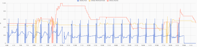

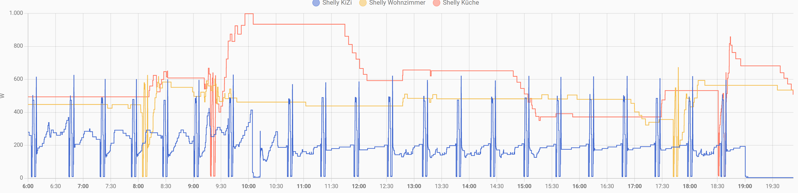

Ich hab ein ähnliches Verhalten, allerdings nur im Kizi (ATXD25) WoZi und Küche ist eine ATXD35.
Das muss irgendwas mit der Leistungsaufnahme und der erreichten Zieltemperatur zu tun haben.
Am Morgen um ca. 09:00Uhr war der Bereich um das AG vom Kizi trocken.

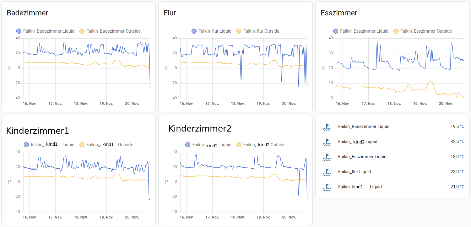

Habe zwei Anlagen:
Eine ATXD35 im Obergeschoss und eine ATXM25 im Erdgeschoß.
Ich zeichne seit ein paar Tagen die Abtauvorgänge für beide Anlagen via Faikin und HA auf.
Ein Abtauvorgang zähle ich wenn die Liquid Temp (von Faikin gemeldet) negativ wird.
Die ATXD35 hatte heute für 4,6 kWh Verbrauch 11 Abtauvorgänge. Die ATXM25 hatte für einen Stromverbrauch von 6,8 kWh nur 6 Abtauvorgänge.
Mit einer Zeitrafferfunktion(pro 30 Sekunden ein Bild) einer Kamera habe ich den Wärmetauscher beobachtet, zu keinem heutigen Zeitpunkt Vereisung erkennbar.
Bin mal auf morgen gespannt, da sind nur Minusgrade gemeldet.
wenn man die AT dazu packt, sieht man vielleicht etwas.
Die Abstände erscheinen recht konstant.
Bei der 35 könnte es AT abhängig (oder was auch immer) zwei unterschiedliche Häufigkeiten der Abtauung geben.
Was mir noch aufgefallen ist, es gibt scheinbar eine Art Abbruchbedingung für einen Abtauvorgang, in den letzten Tagen ging die Liquid Temperatur bei feuchten Wetter bis auf - 28 Grad(hier war der Wärmetauscher auch gut vereist) runter und die Abtauung dauerte auch gut 15 Minuten. Bei Trockenen Wetter ging die Liquid Temp nur bis ca. -18 Grad und dauerte unter 10 Minuten
