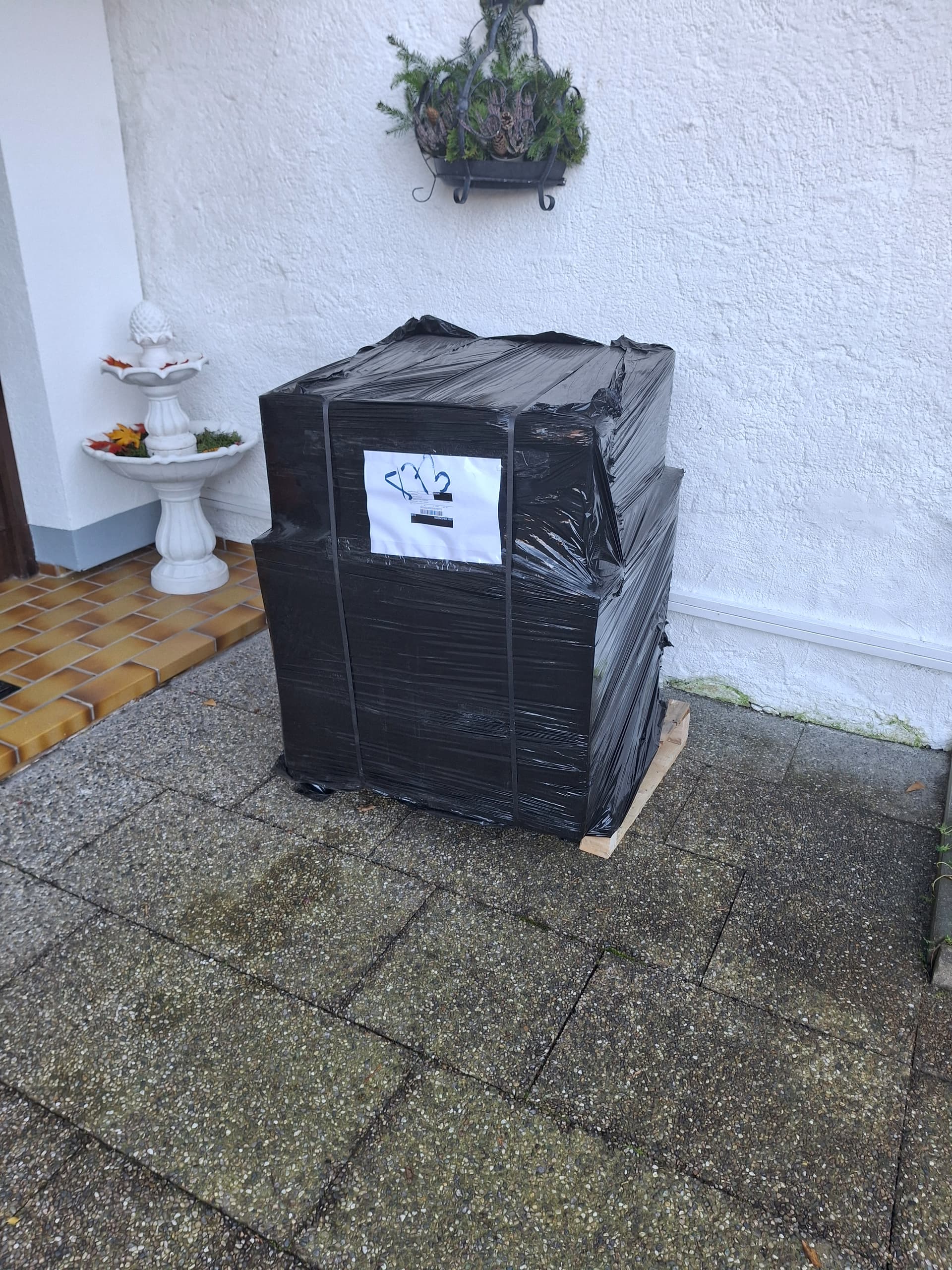

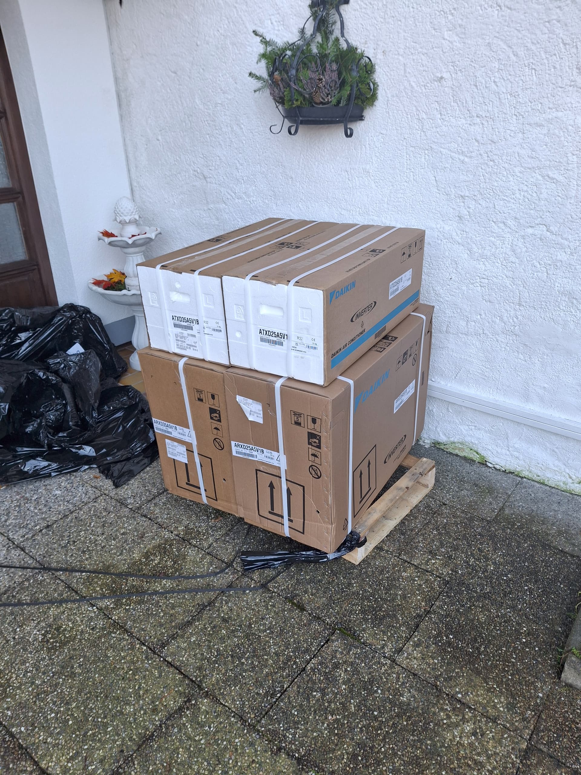

ein kurzer Erfahrungsbericht mit der Lieferung von dagimarket.
Habe zwei Anlagen ATXD25A5V1B und ATXD35A5V1 am Dienstag, 5.11.2024 via ebay (Versand ewas günstiger als direkt bei dagimarket) bestellt. Am 14.11. wurden sie angeliefert, von Spedition Dachser. Ich wurde von der Spedition telefonisch kontaktiert und konnte den Tag mit ihnen vereinbaren.
Die Anlagen waren in Folie gewickelt auf einer kleinen Palette. Die Palette ist etwas zu knapp bemessen, aber es war noch in Ordnung.
Ich habe über ebay bestellt, also zwei Bestellungen und bekam von Dagimarket sogar eine Sendungsnummer, damit ich verfolgen konnte, wo sich die Bestellung beifindet. Da ich nur eine Sendungsnummer über eine Bestellung bekam, schrieb ich Dagimarket an und bekam tatsächlich innerhalb von 4-5 Stunden eine Antwort, dass beide Anlagen auf einer Palette verschickt wurden (war mit 44kg angegeben, deshalb auch meine Anfrage).
Insgesamt also positiv und ich kann Dagimarket empfehlen.

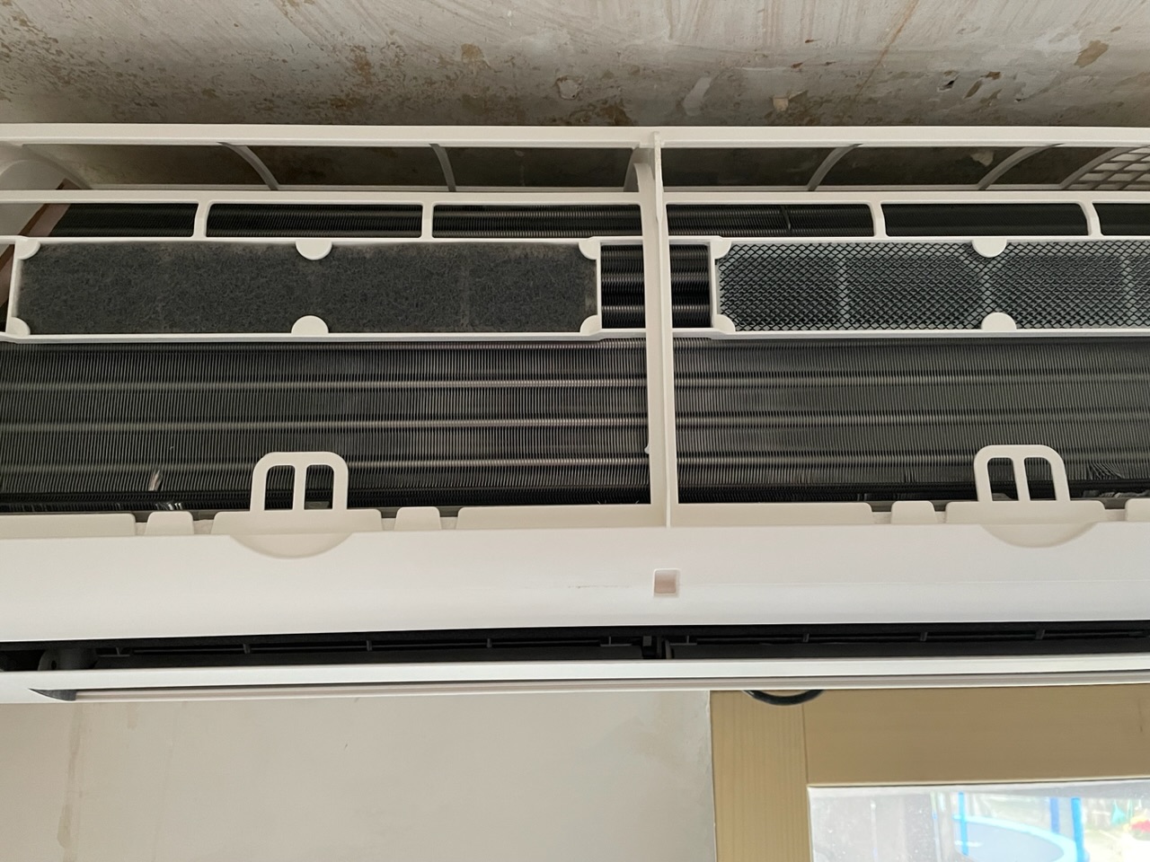

Moin ,

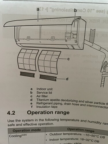

In der Anleitung steht was von 2 Filter die dabei sind . In der Verpackung waren aber so schlabrige filterstücke . Für was sind diese ?
Ich hab die einfach mal eingelegt oder fehlt da was ? In der Anleitung sehen die Filter besser aus mit plastikrahmen.

Grundsätzlich haben die Innengeräte erstmal diese 2 Fliegengitter-Filter, die den wesentlichen Teil des Staubes auffangen. Das ist soweit logisch, oder?
Und dann gibt es 2 Halterungen für kleinere Zusatzfilter, wie auf deinem Bild auch zu sehen. Da hast diese Zusatzfilter auch eingesetzt und die passen ja auch soweit. Insofern erscheint mir das alles ok. Was dich irritiert hat, war lediglich, dass diese Zusatzfilter nicht noch einen extra Rahmen haben, richtig? Das kann schon sein, wurde wegrationalisiert.
Diese Zusatzfilter sind eher zweifelhaft. Der Kohlefilter kann durchaus etwas Gerüche neutralisieren, aber braucht man oft auch nicht. Ich hab die bei unseren Anlagen nie eingebaut, ist nur zusätzlich Luftwiderstand.

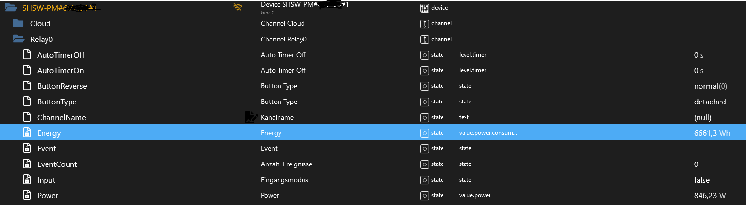

@win bist du dort sicher? Wenn man die berechnung auf Grundlage der Leistung betrachtet gehe ich mit. Das sollte man aber über externe Methoden vermeiden da dort immer größere Abstände der Stützstellen der Integration greifen als lokal im Gerät.
Darum hat der 1PM einen Datenpunkt zur elektrischen Energie (Energy). der ist unabhängig von WLAN, Cloud etc. und erledigt lokal die Integration.
Einfachste Methode, notiere Dir die Zählerstände und Vergleiche mal Onecta und Shelly nach einer Zeit x.
Was meinst du genau? Ich beziehe mich auf einen Aufbau, wo ich nur die Shelly-Cloud verwende und sobald das WLAN ausfällt, zeigt die mir über diese Zeit 0 Watt und der Verbrauch wird dann auch entsprechend berechnet.
Ganz anders ist die Situation, wenn man die Shellys über irgendwelche Tools selber über WLAN ausliest.
Wie wird es beim Shelly-Webinterface eigentlich gemacht? Vielleicht hat man darüber immer den genauen Zählerwert, ganz egal, ob da WLAN ausgefallen ist.
Genau davon spreche ich. Der Shelly intergriert lokal die elektrische Leistung zur Energie und führt dadurch einen unveränderlichen Zählerwert.
Ob und wie Du diesen ausliest spielt keine wirkliche Rolle, hauptsache man macht es.
Alles andere führt uvermeidbar zu erhöhtem Fehler. Daher mag ich nicht glauben, das die Shelly Cloud abhängig von Momentanwerten und damit der "wackeligen" Cloudanbindung ihren Verbrauch berechnet. Auffällig ist ja ergänzend dass die Diagramme dort nicht in W sondern in Wh gestaltet sind.
Die Anzeige der Momentanleistung in der App/Cloud ist nett dient letztlich aber nur der Visualisierung. Wie wackelig das ist, sieht man bereits mit blosem Auge.
Für die Anzeige und Berechnung des Verbrauchs dienen die Zählerstände vom Shelly. Damit quasie egal ob zwischendurch mal ein paar Werte verschütt gingen. Für den Tagesverbrauch zählt letztlich der Erste und letzte Zählerwert.
