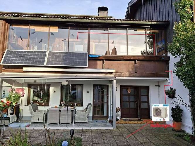

Beim Wohnzimmer nicht einfach (aus meiner Sicht). Da muss ich das Außengerät eigentlich unten installieren lassen. Da kommt halt doch was an Länge zusammen. Eine Möglichkeit wäre noch das Außengerät am Haus vom Nachbarn zu montieren. Aber ob der damit einverstanden ist, ist sehr fraglich. Spart aber dann auch nur ca. 2m..
Wie kann ich ein Foto hier einfügen, dann könnte ich euch das zeigen.

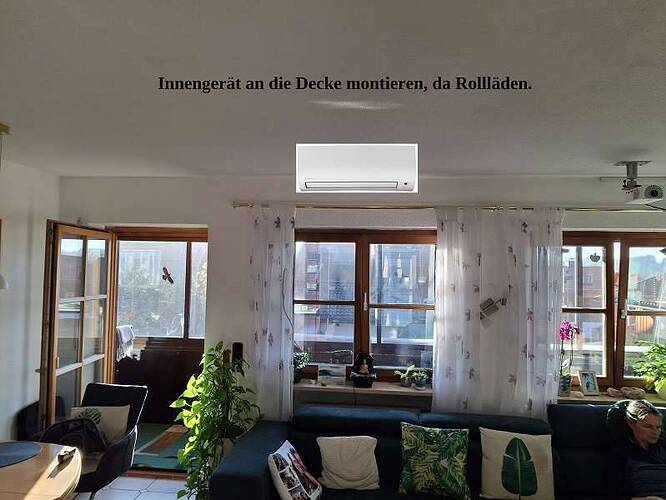

Jetzt habe ich gesehen, wie man Fotos einfügt. So stelle ich mir es beim Wohnzimmer vor. Balkonverglasung, somit kann ich das Außengerät nicht auf dem Balkon montieren lassen.
@gerald_ kann man das AG nicht irgendwie "ans Geländer hängen"?
Deckenmontage eines Wandgerätes - da bräuchtes du eine Spezialkonstruktion, die du wohl selber bauen müsstest. Kannst du die nicht an die linke Wand (rechtes Bild) anbringen. Dann würde auch die Leitung kürzer.
Man könnte das AG auch als Geländer des Balkons schrauben, aber das könnte mit Schallübertragung ungünstig werden. Ist zumindest gewagt.

Das ist schwierig, weil dort auch drei Schienen für die Verglasung sind. Auch problematisch, wenn was am Balkon gemacht werden muss. Das Gerät einfach demontieren ist ja wegen den Leitungen selbst nicht machbar. Es nervt mich schon, dass die Leitungen so lang sein müssen.
Das geht. Mein Gedanke: Es kann nicht direkt zur Tür geblasen werden, wenn man den Flur bisschen mitheizen möchte. Aber Hauptgedanke: Evtl. stört der Luftstrom, wenn man auf der Couch ist??

Sind beides Dinge, die eine Relevanz haben. Über der Tür vom Balkon ist nicht genug Platz?
Außengerät: Wie ist denn diese weiße Decke über dem unteren Eingang rechts? Da könnte man ja auch Schienen befestigen, wo die dann von oben draufgestellt wird. Dann steht die auch vor der Balkonbrüstung, ist aber mit dieser nicht irgendwie verschraubt.
Leider auch ein Rollladenkasten. :worried: Aber ganz ehrlich, für einen erfahrenen Klimatechniker sollte es doch kein Problem sein, mit zwei oder drei Winkel das Innengerät an die Decke zu montieren? O.k., das kostet extra, aber lieber keinen unangenehmen Luftzug.
Da ist halt eine Dämmung. Positiv wäre, dass das Außengerät vor Regen, und Schnee geschützt ist. Keine einfache Sache mit der Positionierung des Außengerätes. :roll_eyes:

@gerald_ Für das IG könnte man einfach zwei Winkel an die Decke hängen, dort ein Brett anschrauben und die Platte des IG dort anschrauben. Dann kann man das regulär dort aufhängen. Inwiefern das irgendwie Schall an die Decke überträgt wäre dann zu prüfen.
Kann das AG nicht einfach auf's Dach darüber? Das sieht recht Flach aus. Gibt extra Konsolen für die Montage auf dem Dach. Außerdem hättest du dann im besten Fall nur sehr kurze Leitungen, weil du "einfach" nach oben durch die Decke könntest. Dach wäre für mich aufgrund der Zugänglichkeit immer der letzte Weg, aber das scheint sehr Flach und damit gut begehbar.
Problem an der Sache wäre dann nur das Kondensat was man notfalls durch eine separate Bohrung rausleiten müsste.

Glaube nicht, dass die solche Spezialbastelein machen. Das kostet einiges Zeit an Planung und braucht Maschinen, die die gar nicht haben. Die Geräte können nicht einfach mit einem Winkel an die Decke geschraubt werden, man braucht eine senkrechte Fläche, die man dort erstmal hinsetzen müsste. Sowas baut man besser selber, weil professionell zu teuer. Wenn mans nicht kann, dann besser vom Schreiner separat machen lassen.
Du musst von dort aber auch noch mit den Leitungen wieder wegkommen und zwar mit Gefälle fürs Kondensat. Auch das kann je nach Situation auch nicht so einfach sein.
So meinte ich es gar nicht. Ich würde unter die Decke 2 Profile schrauben, die dann 50cm herausstehen, so dass du darauf dann vor das Balkongeländer das AG stellst.

Außengerät auf das Dach wäre schon eine Möglichkeit, aber man kommt halt doch nicht so gut hin, auch wenn das Dach nur 21° hat.
Das wäre auch möglich, vielen Dank für die Anregung. Ich muss es mir nochmals genau ansehen und überlegen.

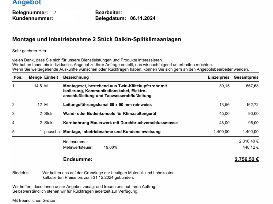

Ich habe ein weiteres Angebot erhalten:

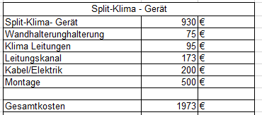

Hier meine Kosten die ich für die ATXD Single-Split Anlage hatte.
Habe alle Bauteile mit Hilfe vom Forum selber bestellt/organisiert. Wandkonsole von Innen und Außengerät und Kernbohrung habe ich selber gemacht. Dann bei Kleinanzeigen eine Anzeige für die Montage erstellt weil ich kein Werkzeug habe/kaufen wollte. Ca. 10 Rückmeldungen bekommen und den mit der besten Rechtschreibung ausgewählt (Preis war zwischen 800€-300€).
Dazu habe ich sehr gründlich die Montageanleitung von win gelesen. Ich wusste also sehr gut was passiert und war an dem Samstag als die Anlage montiert wurde 100% dabei und hätte, falls unsauber gearbeitet wird eingreifen können. Das war aber nicht nötig weil der Kältetechniker sehr gründlich war und alles gut gemacht hat. Am Ende habe ich sogar eine Rechnung bekommen (Kleingewerbe) sodass die Anlage sogar legal installiert ist.
Das wäre bestimmt auch günstiger gegangen aber mir ist es immer wichtig dass robustes und gutes Material verwendet wird. Wenn man es vom Handwerksbetrieb machen lässt ist es leider immer so dass du schlechtes/günstiges Material bekommst mit 100% Materialaufschlag wegen "Lagerkosten".

Heute war ein Klimatechniker da und hat es sich angeschaut. Er meint beim kleinem Zimmer eher nicht an der Fassade montieren, weil sonst im Winter das Kondensatwasser im Schlauch einfrieren würde. Man bräuchte eine Schlauchheizung. Sein Vorschlag war das AG unten am Boden aufzustellen. Bin mir da jetzt unsicher und muss mir das genau anschauen.
Das Innengerät für das Wohnzimmer ist wohl doch besser neben der Balkontüre zu montieren (einfacher und optisch besser). Er meint, wegen Luftzug ist es kein Problem, weil man den ja einstellen kann (also weg von der Couch).
