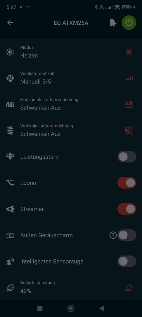

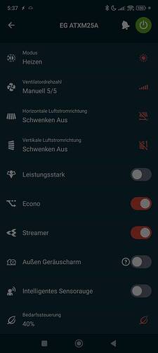

Die ATXM hatt laut Beschreibung die Flashstreamer Technik.
Aber nicht im Winter wenn man damit heizt :wink:
@steirerman
ATXM25A hat zumindest folgende Funktionen
@noname444
Danke für die Infos, ich muß meine erst in Betrieb nehmen :wink:
