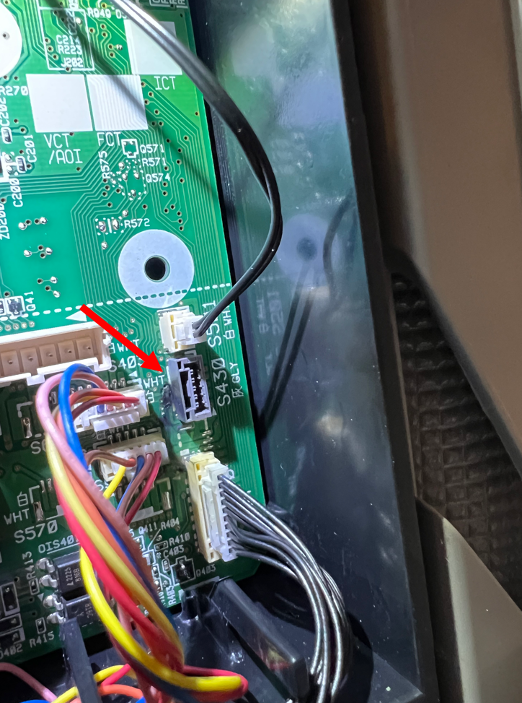

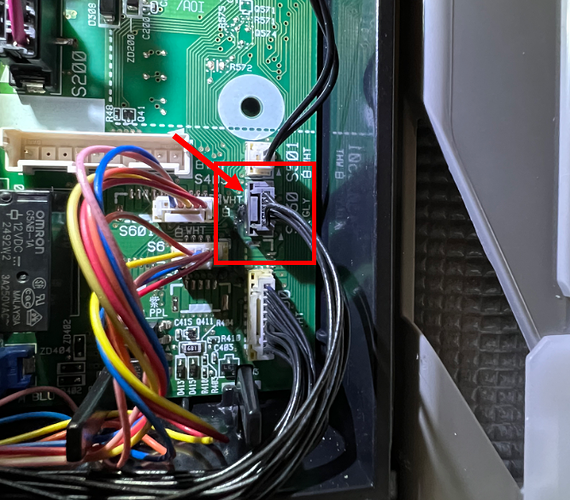

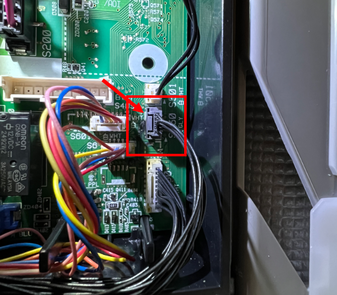

Update: Das WLAN Modul war ursächlich. Ich habe nochmal überlegt was ich am nächsten Vormittag verändert habe, als der Klimatechniker gegangen ist. Das war: Das Außengerät neu verkabelt, damit der Deckel drauf geht, und die Anlage in ONECTA eingebunden. Long story short: Das WLAN Modul hat die Platine gesprengt, siehe Bilder im Anhang. Laut dem Verkäufer aus Italien deckt das die Garantie ab, und ich soll mich an Daikin wenden ... Die zweite Anlage läuft über die Fernbedienung tadellos, das WLAN Modu Modul traue ich mich jetzt nicht mehr einzubinden.

Schön dass Du gelesen hast dass der Elektriker die Anlage überprüft hat. Die Anlage lief auch nach dem Umklemmen noch als ich sie mit der Fernbedienung bedient habe. Dann habe ich die Anlage in ONECTA eingebunden. Allerdings war die Zieltemperatur bei 20° erreicht, so dass die Anlage zu diesem Zeitpunkt nicht gekühlt hat. Um die App zu testen, habe ich dann als neuen Sollwert 18° eingestellt, und dann hat es "Puff" gemacht. D.h. das WLAN Modul hat der Platine das Signal zur neuen Sollwerttemperatur gegeben. Sieht man auch deutlich an den Spuren wie auf den Bilder zu sehen. Falls Du Dir die Mühe überhaupt gemacht hast, diese anzuschauen.
Das musst Du genauer erklären. Wie kann man "an den Spuren" sehen, welches Teil "der Platine" ein Signal gegeben hat?
Wenn das per Steckverbinder verbundene WLAN-Modul in dem Sinne funktioniert hat, dass man die Inneneinheit in Onecta einbinden konnte, scheidet es als Ursache meines Erachtens eher aus. Eher wahrscheinlich, dass beim Zusammenbauen irgendetwas passiert ist. Was da passiert sein könnte, weißt Du wahrscheinlich am besten.
Die Schmauchspuren sind an der Steckerverbindung des WLAN Modules. Und da war ich nicht dran, die gesamte Inneneinheit war komplett montiert an der Wand. Erst im Nachgang wurde die Verkleidung wieder abgebaut, und der Blechdeckel der Platine entfernt.
