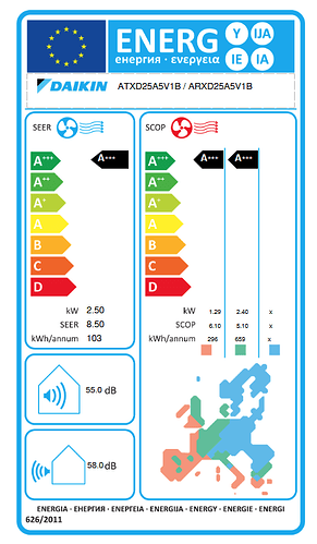

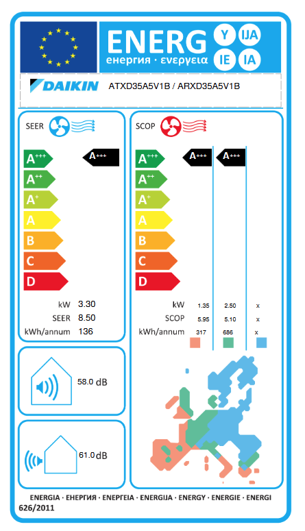

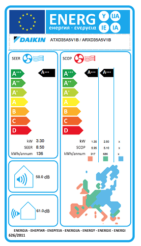

Daten und Labels für die 35er (ATXD35A5V1B / ARXD35A5V1B)
und für die 25er (ATXD25...)
Hier kannst du dir mit der genauen Bezeichnung auch für andere die Labels und Daten generieren. (Anfangsbezeichnung genügt, dann kann man auswählen)

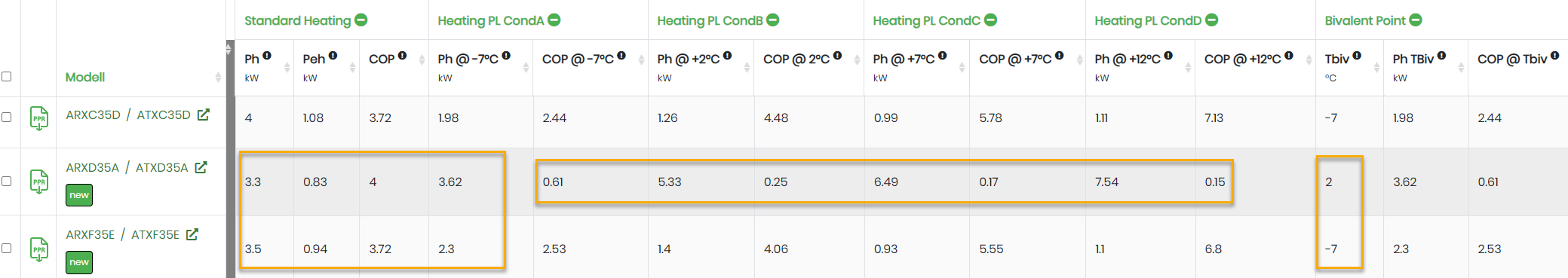

Kann das sein das die Daten für die ATXD/ARXD (=^ Perfera) bei Eurovent völlig falsch sind?
Im Link und Anhang mal der Vergleich (35er Größe) der mit der ATXF/ARXF:
Btw.: Wie kommt das eigentlich zu Stande das die meisten Geräte hier im Bereich Standard Heating mit 3,5 - 4 kW angegeben sind (lt. Erklärung bezieht sich das auf eine Außentemperatur von -10°C), aber im Bereich Heating Pl CondA (-7°C) weitaus weniger Leisten (meist nur um die 2,0 - 2,5 kW). Die ATXD/ARXD ist bei -7°C zumindest mit 3,6 kW angeben sodass ich annehme das diese sich am besten zum Heizen eignet. Ist meine Annahme korrekt?
@hansic99 Das sieht echt komisch aus. COP bei minus 7Grad bei 0,61 und sogar noch schlechter bei +12?....Das sieht schon irgendwie sehr falsch aus.
Hoffe ich zumindest sehr stark, hab ja erst eine bestellt O.O
CondA - CondD ist nicht die Leistung, die die Anlage bringt, sondern eine heruntergerechnete Leistung, die man bei diesen Temperaturen braucht. Beispiel: Wenn die Anlage bei -10 Grad ihren Bivalentpunkt hat, dann braucht man bei höheren Temperaturen entsprechend weniger. So ungefähr in etwa so: -10 Grad zu 20 Grad innen macht 30 Grad, was die Maschine die Temperatur anheben muss. Bei 5 Grad muss sie nur noch 15 Grad anheben, wofür man etwas die halbe Leistung braucht. Und dann wird dort auch nur für die halbe Leistung der COP ermittelt.
Was die Angaben zur ATXD angeht: Da scheint wirklich was schief gelaufen zu sein. Vielleicht mal eurovent oder daikin anschreiben.
