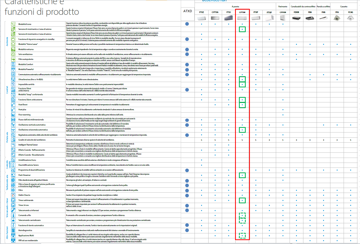

Und gibt es dazu nun eine "ist die beste", bzw. Die eierlegende Wollmichsau?
Heizen, kühlen und leise....das wäre schön;-)
Danke für die vielen Beiträge.

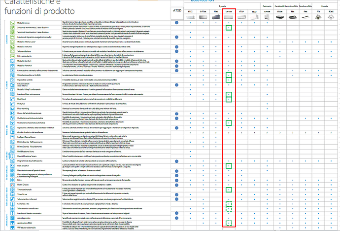

Ja, die ATXD ist eine hochwertige Anlage zu einem sehr guten Preis. Die würde ich immer nehmen, wenn es nicht noch billiger sein muss. Eine Perfera bietet nicht viel mehr, ist auch nicht effizienter, kostet aber deutlich mehr. ATXM kostet auch deutlich mehr. Wer noch ein schönes Design will, nimmt eine Stylish, muss aber ordentlich dafür bezahlen.
hier der Vergleich ATXD vs. Perfera (All seasons, weil es so im italienieschen Katalog vorhanden war)
Die Perfera hat mehr:
Bewegungssensor 2 Zonen
Flüsterleise bis 19 dB
Nahezu unhörbar (evtl. neu bei Perfera All seasons, "normale" Perfera hat das noch nicht, Datenblatt für FTXM-R hat das Symbol aber doch??)
Flüsterbetrieb des Aussengerätes
Heat Boost
Horizontale Schwenkautomatik
Flash Streamer
Wochentimer (statt 24h Timer)
(optionale Kabelfernbedienung)
(optional: Zentrales Schaltfeld, vermutlich nur mit Multisplit??)
Lautstärke Kühlen IG (dB A)
ATXD 35: 20,27,43
FTXM-A 35: 19,29,45
FTXM-R 35: 19,29,45
Lautstärke Heizen IG (dB A)
ATXD 35: 21,29,40
FTXM-A 35: 20,28,39
FTXM-R 35: 20,28,39
