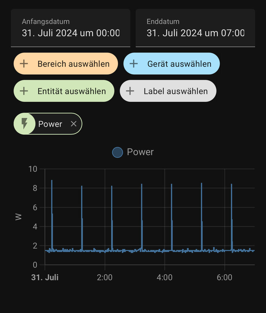

Bis zum Ziehen des Standby-Stromsparsteckers im Außengerät haben meine Perferas auch ~ 5W benötigt. Mit entferntem Dongle sind es nun ~2W inkl. W-Lan.
Perfera:
Die Comfora ohne W-Lan-Modul liegt bei 1W:
Eventuell gibt es bei der ATXD ja auch die Möglichkeit im Außengerät.

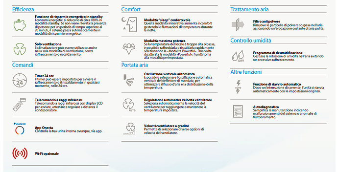

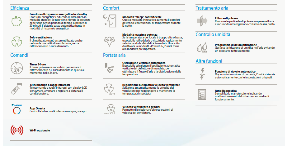

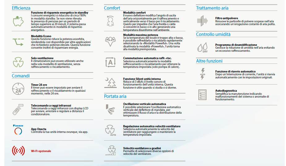

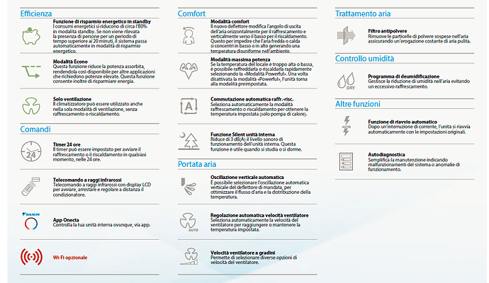

Es gibt so kleinere Unterschiede in den Features zwischen ATXF und ATXC.
Hier mal ATXF:
Und ATXC:
Angeblich soll ATXF in Türkei und ATXC in China produziert werden. Die Sensira FTXF dürfte mit der ATXF nahezu identisch sein. Der ATXC dürfte was fehlen, musst du mal im Detail vergleichen. Suche auch mal nach "Daikin Catalogo Siesta"
Bei Dagimarket ist es so, dass die immer alle als verfügbar haben, aber einem dann bei Bestellung sagen, was sie wirklich haben bzw. was anderes anbieten. Und immer ist das Gerät das beste, was gerade verfügbar ist.
Ich hatte z.B. die ATXC bestellt und man hat mir die bessere ATXF angeboten.
Nachtrag: ATXC scheint Econo zu fehlen, müsste man mal prüfen. Das wäre Mist. Aber auf der Fernbedienung auf einem Ebay-Foto sieht man eine Eco-Taste. Verwirrend.
@win vielen Dank für deine Antwort. Wenn ich deine zwei Bilder vergleiche fehlt neben dem Econo auch auch noch der Silent Modus, oder?
Wir wollen das Gerät ins Schlafzimmer bauen, da wäre uns der leise Betrieb schon essenziell wichtig. ![]()
Ich würde mal nach der Bedienungsanleitung suchen. Oben in den Bildern steht ja bei der ATXC ein "Sleep" Modus. Den findet man auch auf der Fernbedienung.

Wenn ich das alles richtig überblicke: ATXF und ATXC haben beide einen Lüfter-Modus QUIET, wo der Lüfter besonders leise arbeitet. Die ATXC hat zusätzlich noch einen Sleep-Modus, der die Temperatur in der Nacht leicht anpasst.

Bei ATXF hast du wifi "integriert" geschrieben. Das ist dort auch optional. Bei der ATXC steht bei Flüsterbetrieb IG Nein, kann die aber. Modus Econo steht Nein, kann die aber auch. Vielleicht liegt es daran, dass du mit der ATXC-C verglichen hast, inzwischen ist es die ATXC-D.
Das die ATXC im Heizmodus bei TOL soweit abfällt, ist merkwürdig. ATXF hat 1,7kW und ATXC nur 1,03 kW.

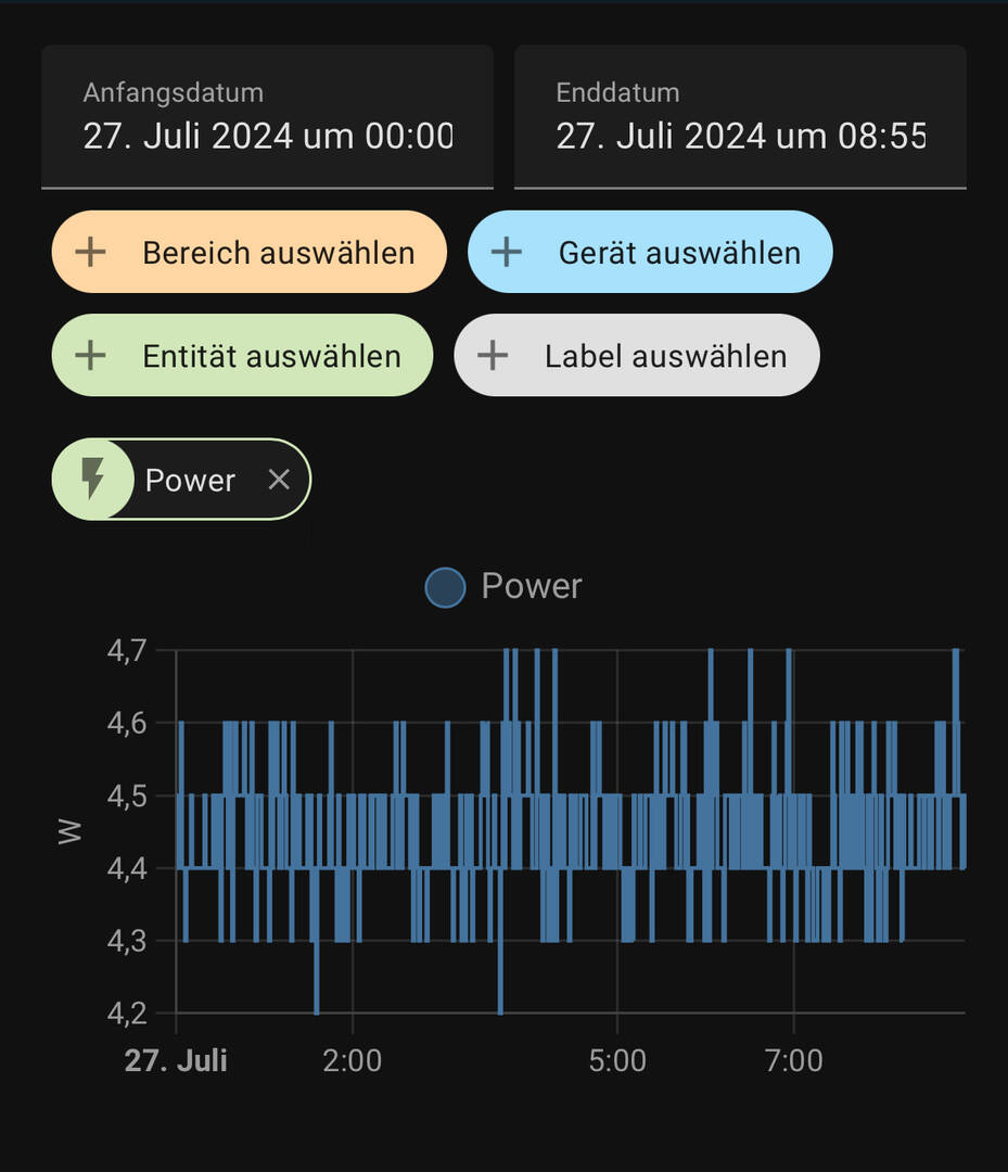

hier zur Bestätigung, dass auch die ATXD/ARXD mit gezogenem Stromsparstecker weniger Energie verbraucht:
Der Stromsparstecker kann übrigens, wenn er gezogen wird, einfach gleich unterhalb des Steckersockels mittels dem am Kabel befestigten Clip, in ein vorgesehenes Loch im Blech gesteckt werden. So geht er nicht verloren, falls dieser nach einiger Zeit wieder benötigt wird.
Zum Vergleich der Standby Verbrauch bevor der Stecker gezogen wurde:
