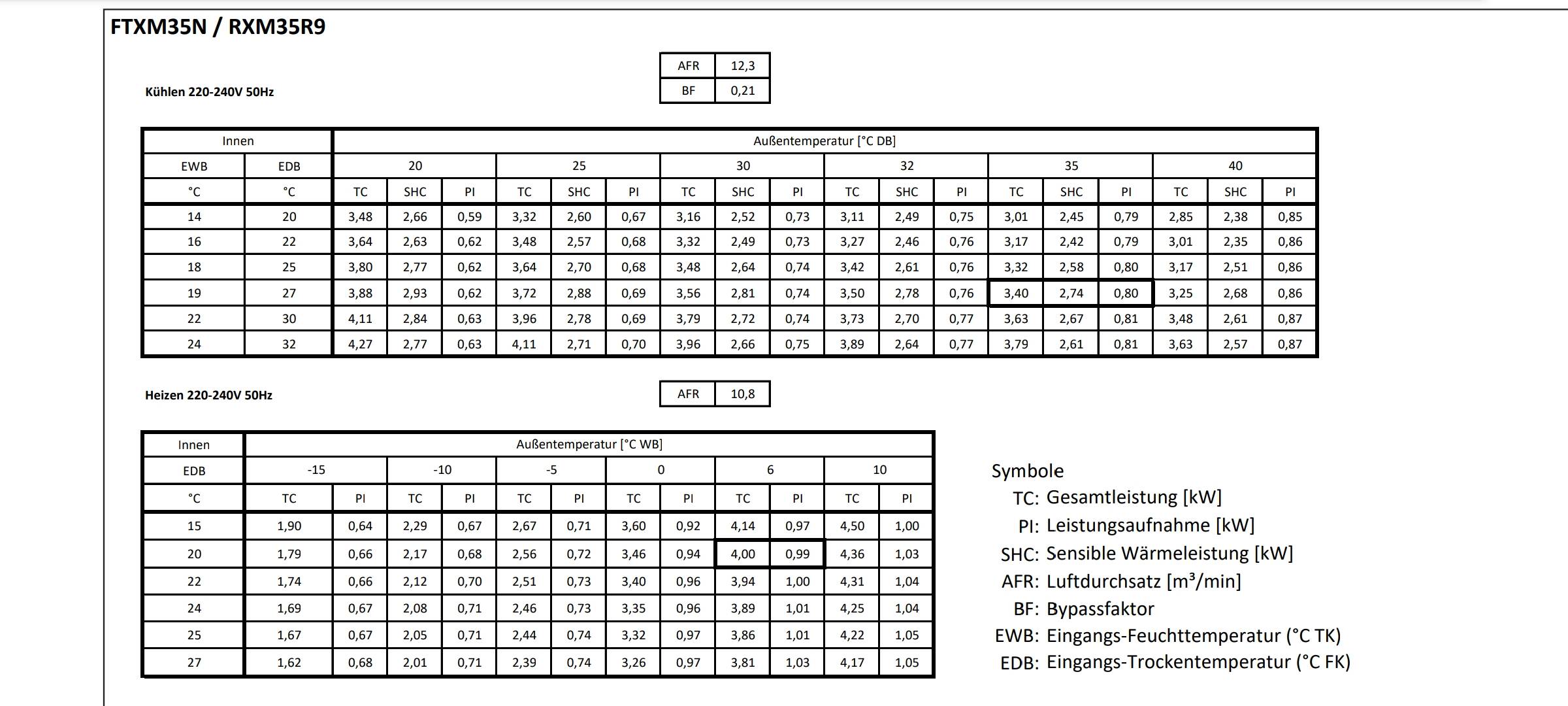

Grafische Darstellung der Heizleistung und der COP Werte ARXD vs RXM-R.
Daten stammen aus den von Daikin veröffentlichten "Air Conditioning Technical Data" der jeweiligen Aussengeräte.
comparison ATXD35A-ARXD35A VS FTXM35R-RXM35R.pdf (15.1 KB)
comparison ATXD25A-ARXD25A VS FTXM25R-RXM25R.pdf (15.2 KB)

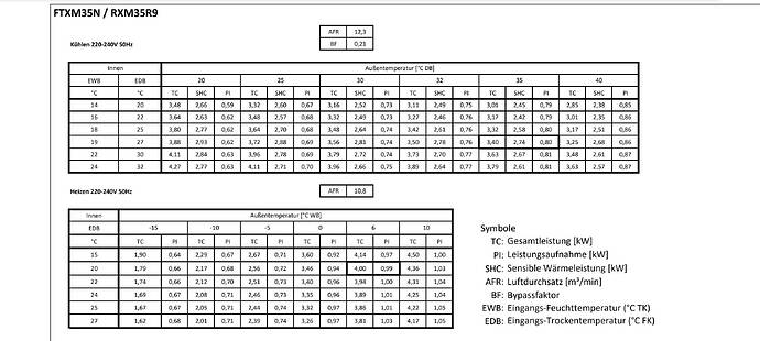

Man kann zu den meisten der Daikin Mini-Splits ein Dokument finden, welches sich "Air Conditioning Technical Data" nennt.
Am besten Suchmaschine: "Air Conditioning Technical Data ARXD-A" ggf noch pdf oder ähnlich dazu. (RXM-A ...)
Leider ist das Dokument zu der ARXD derzeit nicht zu finden. Google zeigt noch den Link, geht dann aber ins Leere. Ich erinnere mich, dass ich damals ewig lange nach der ARXD Datei gesucht habe. Ich hoffe, ich habe die pdf noch auf dem Rechner bei der Arbeit. (EDIT siehe unten)
Man findet aber fast alle Aussengeräte. Also einfach googeln.
Dort finden sich Tabellen zu der Heizleistung der meisten Kombinationen des Aussengerätes mit jeweiligen Innengerät. (Beispiel). Je nach Dokument sogar Leistung bei nominal Kompressor-Geschwindigkeit und bei 100% Kompressor-Geschwindigkeit.
Zu den SCOP-Werten: diese sind ja Aggregate aus den Werten bei unterschiedlichen Temperaturen. D.h. ein sehr guter Wert bei warmer Temp kan einen schlechten Wert bei kalter Temperatur ausgleichen. (vom Prinzip her)
Die Grafiken, die ich hochgeladen habe sind auch in der Praxis nur bedingt aussagekräftig. Die Tabellen zeigen ja hohe Heizleistung, wenn es draussen warm ist und niedrige Heizleistung wenn es kalt ist. In der Praxis braucht man ja eben wenig Heizleistung, wenn es warm ist und entsprechend umgekehrt.
Wenn man jetzt aber Geräte vergleicht, kann es theoretisch sein, dass ein Gerät bei warmer Aussen-Temperatur "schlechter" ist. Die Nordic-Modelle sind häufig so. Zusätzlich die Problematik des Runterregelns etc.

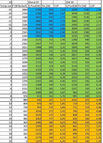

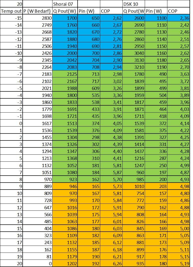

Ich habe mir daher eine excel-Tabelle gemacht, bei der ich den Heizbedarf in Abhängigkeit von der Aussen-Temperatur berechne. Dabei gehe ich von z.b. 70W pro m2 bei -15 Grad aus und 0W bei 20 Grad und dann linear.
Dann muss man die Werte für Heizleistung und COP für genau die Aussen-Temperatur raussuchen. Und dann die Geräte vergleichen.

@win die technischen Daten (engineering data book) von Toshiba sind sehr ausführlich. Wenn du Lust hast, schau dir mal den Leistungsabfall zwischen 6 und 5 Grad an (defrost area). Ich frage mich, ob die "ungewollt" ein Resultat der Vereisung ist, oder ein gewolltes Reduzieren der Leistung, um die Vereisung zu reduzieren.
EDIT: nach langem Suchen habe ich noch Auszüge aus der Datei zur ARXD gefunden.

Ja, die Shorai Unterlagen hatte ich auch vor einiger Zeit schonmal durchgeschaut. Zumindest den COP-Knick kann ich bei unserer MHI Anlage auch feststellen. Das Abtauen kostet und auch die Vereisung selbst, wodurch der Wärmetauscher am AG an Effizienz und Leistung verliert. Bei uns fängt das aber typisch erst bei 2 Grad an, weil die Anlage bis dahin nur mit etwa 200-300 Watt läuft, also recht wenig Leistung angefordert wird. Sobald die Vereisung anfängt, brauchten wir dann eher so um 400-450 Watt Aufnahmeleistung. Wenn hingegen trockenes Wetter ist, geht das wie zu erwarten linear runter bzw. ist kaum zu bemerken, was die Effizienz angeht.
Wie stark die Leistung der Anlage runter geht, kann ich ja nicht testen, dazu müsste ich sie ständig im Maximum laufen lassen. Weil wir die Geräte aber sowieso in 90% der Zeit weit unter Maximum betreiben, spielt das auch keine Rolle. Effizienz ist für mich das zentrale Thema.

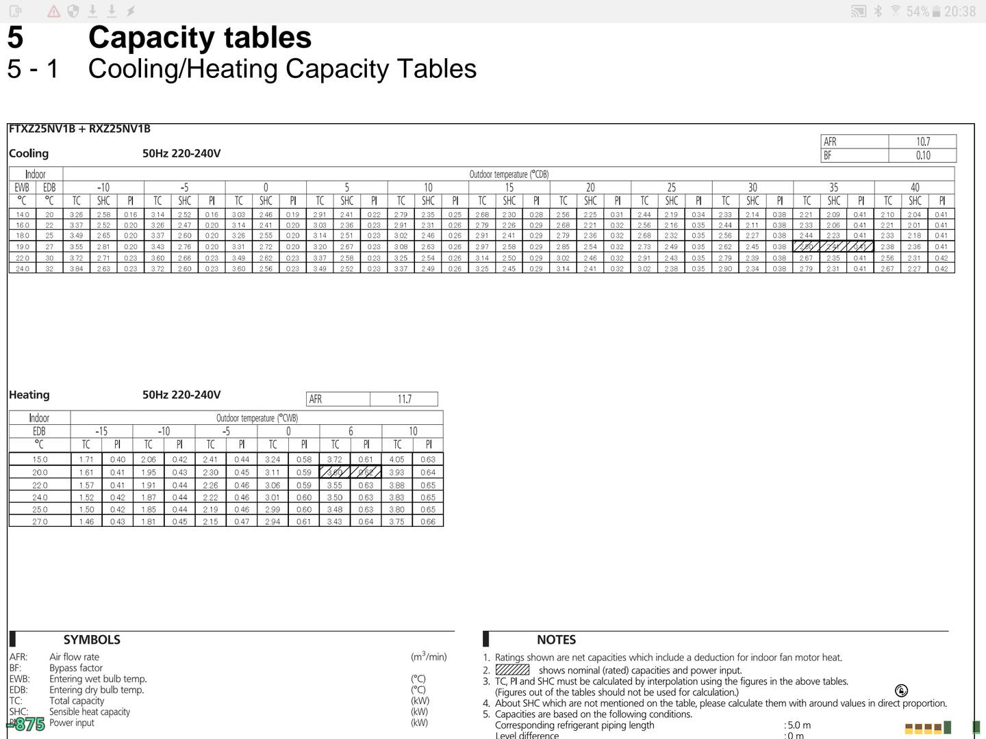

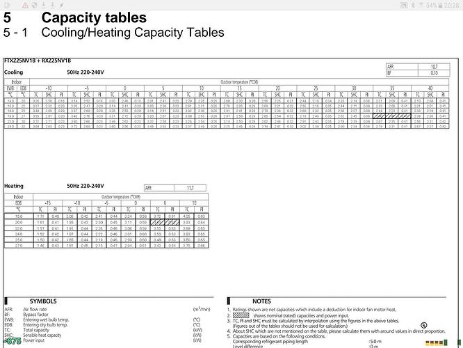

Ich habe die Datenreihe zur Daikin Ururu wieder gefunden. Irgendwo habe ich noch Betriebspunkt Zwischenwerte in Erinnerung, gibt es hier leider nicht.
Z.B. für die FTXZ25 siehe heating unten.
Cop ergibt sich aus TC / PI
aus Databook unterer Eintrag RXZ-NV1B_Databook.pdf auf
Dakin Data
