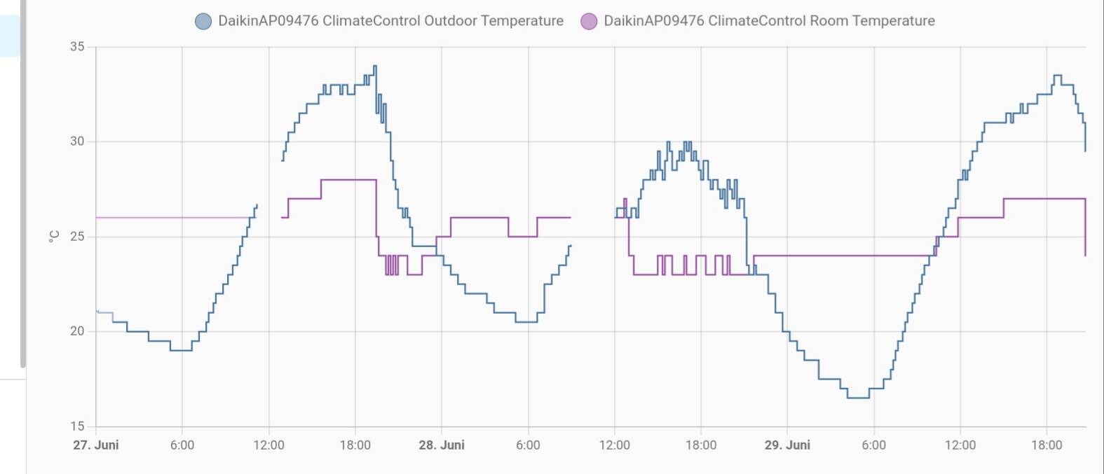

Welchen Modus nutzte ihr nachts im Schlafzimmer und welche Temperatur stellt ihr ein? Ich bin noch am rum experimentieren aber konnte noch keine Einstellung finden die nicht zu stark runterkühlt.
wenn ich den Automatik Modus auf z.B 26 grad stelle, fängt die Klima dann nachts an zu heizen sollte es draußen abkühlen?
Ich benutze den Auto Modus vom Faikin Modul. Ohne das, würde ich aktuell wohl nachts einfach auf kühlen stellen mit 24°. So läuft es bei uns gerade im Schlafzimmer noch ohne daikin. Die kommt demnächst erst.
Nachts einfach auf Kühlen - ist die Temp erreicht oder Kühler passiert nichts mehr - läuft nur noch der Lüfter.
Grüsse
Ich schalte die klima um 23.00 aus. Abends wird der raum runter gekühlt und gut. Nachts heizt sich der raum nicht auf. Unser schlafzimmer ist in DG, es gibt grosse panorama dachflächenfenster südwest seite. Ohne klimaanlage wird das im sommer ordentlich warm. Seit 4 wochen haben wir ne klima im raum, ist schon was ganz anderes als ohne. Aber nachts braucht das net zu laufen.
Nachts geht die aussentemperatur auf 19 grad runter, da braucht die klima nicht zu laufen. Auch tagsüber muss der raum nicht die ganze zeit runter gekühlt werden. Ich binxda aber auch noch in der experimentierphase. Wird alles schön in home assistant aufgezeichnet.

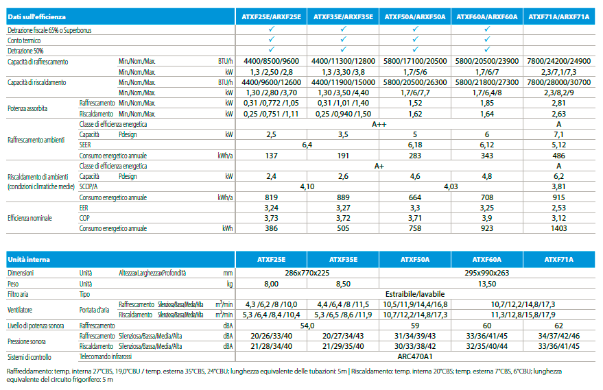

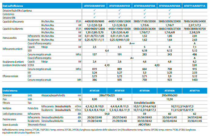

Ein altes gerät ist wegen dem A in der bezeichnung und F das neuste wäre ?
Bei den größeren Geräten steht noch das A am Ende, weil die vermutlich nicht so zügig ein Update bekommen haben, wie die kleinen Single-Splits. Ich häng dir mal einen Ausschnitt aus dem Katalog an.
