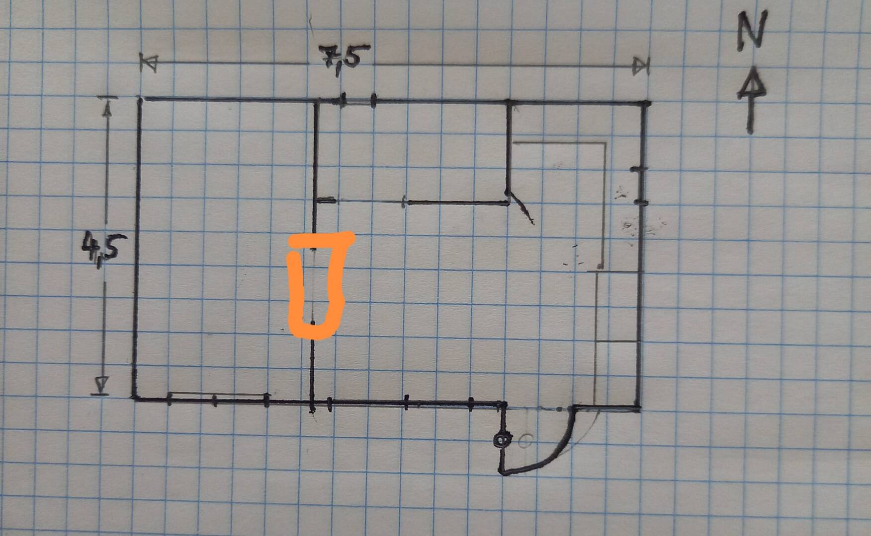

bräuchte mal eine Empfehlung für ein Split Gerät für ein kleines Tiny Haus. So ganz sicher bin ich mir nicht wegen der Leistung ..
Es handelt sich bei dem Gebäude mit 25er Ziegel-Aussenwände / Flachdach Trapez mit 20 cm isolierung + Rigips / 2 Fach verglaste Fenster.
Grundfläche 35 m² bestehen aus Schlafzimmer - Wohnenküche Raum und ein kleines Bad.
Gedacht wäre das Innenteil über der Tür zwischen Wohnbereich und Schlafzimmer zu montieren ich denk so können alle Räume gut überschlagen.
Geheitzt soll natürlich nur mit dem Splitgerät, und es er wäre gut wenn das Innteil eine vernüftige Lautstärke hat. Das Aussenteil spielt jetzt geräuschtechnisch keine grosse Rolle.
Welches Gerät würdet ihr empfehlen ?
Danke und Gruß
Marc
Ungedämmt?
Platzierung würde ich im Wohnbereich machen, Schlafzimmer braucht ja nicht so viel Temperatur und wenn du sparen willst, kannst du die Tür zum Schlafzimmer dann auch zu machen.
Du wirst vermutlich irgendwas zwischen 2,5 - 3,5kW brauchen.

Es handelt sich um einen ungedämmten Ziegel.
Dann nimm die 3,5 kW. Wenn du es genauer planen willst, dann musst du die Heizlast berechnen. Ziegel ist ja auch nicht gleich Ziegel. Da wäre zumindest der U-Wert der Wand interessant, kannst du mit Ubakus berechnen, wenn du genau weißt, um welchen Ziegel es sich handelt.
Also eine von beiden solls dann werden
@wallace Bei der ATXD brauchst du - zumindest wenn man nach technischen Daten geht - nicht die 3,5kW-Variante wenn es ums Heizen geht. Bei der Heizleistung unterscheiden sich die beiden Modelle auf dem Datenblatt nämlich so gut wie gar nicht. Die 2,5kW liegt bei PdesignH bei 2,4kW und die 3,5kW-Variante bei 2,5kW. Bei -15° (TOL) sind die Daten laut Eurovent sogar identisch mit 2,14kW. Allerdings sind die kleineren Modelle häufig etwas im Vorteil was die Effizienz angeht, weshalb die 2,5kW-Variante beim TOL einen COP von 2,29 hat und die 3,5kW-Variante "nur" 2,09.
