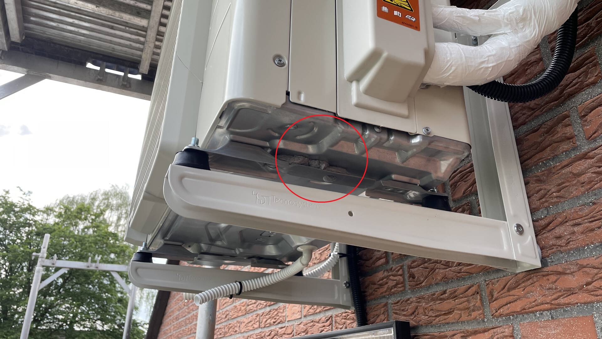

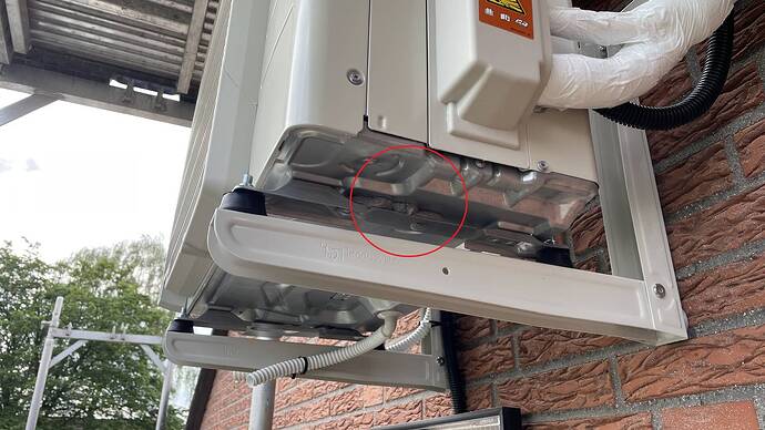

Guten Abend, ich hoffe mir kann jemand Rat geben.
Ich habe heute meine Daikin ATXF35E ARXF35E in betrieb genommen ( schon vor Monaten gekauft).
Soweit scheint alles zu funktionieren. Nur macht das Außen Gerät starke Vibration Geräusche.
Die kommen nicht vom Lüfter sondern von rechts unten. Wenn ich am Gehäuse unten druck aus übe, wird alles ruhig. "Bild"
Kann mir jemand sagen wie ich das Gehäuse öffnen kann? Um an die Seite zu kommen, wo der Kompressor ist.
Denke das beim Transport etwas lose gegangen ist und, was ich jetzt gerne fixieren würde.
Von oben kann ich nichts öffnen, weil Gerüst drüber ist ( 8m höhe ).
Sage schon mal danke...
PS: habe mal Dichtung drunter geklemmt, jetzt ist ruhe. Aber wenn das Gerüst weg ist komm ich dort nicht mehr hin. Daher, wäre jetzt eine Reparatur sinnig.
Genau dort vibriert bei mir auch manchmal was, als würde Blech auf Blech schlagen durch Anregung vom Verdichter. Wenn ich von unten drücke, ist es eine Zeit lang weg, dann kommt es wieder. Wollte das Gerät auch mal aufschrauben und nachschauen.
Ich denke, du musst erstmal oben den Deckel abschrauben und dann die Blechverkleidung vorne. Auf dem Bild sieht man seitlich schon eine Schraube. Wenn du die offen hast, kannst ja mal ein paar Bilder machen.
Wenn da wirklich irgendeine Blechhalterung nicht optimal fest ist, würde ich MS-Polymerkleb/dichtstoff zwischen drücken. Zum Beispiel Soudal Fix-All.
Den Ablaufschlauch unter dem AG würde ich wegnehmen. Der wird dir im Winter einfrieren. Am besten alle Löcher offen lassen und direkt abtropfen lassen.
