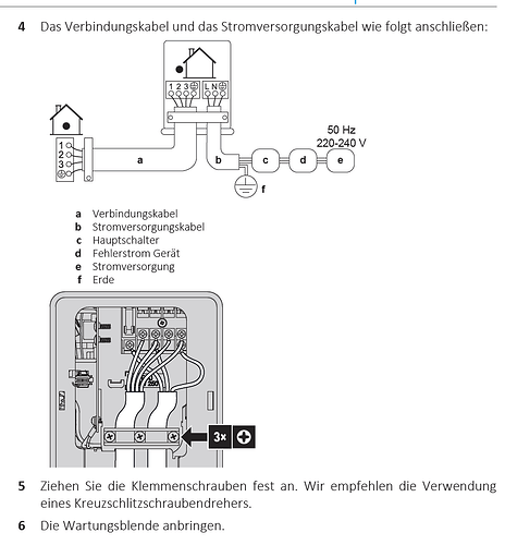

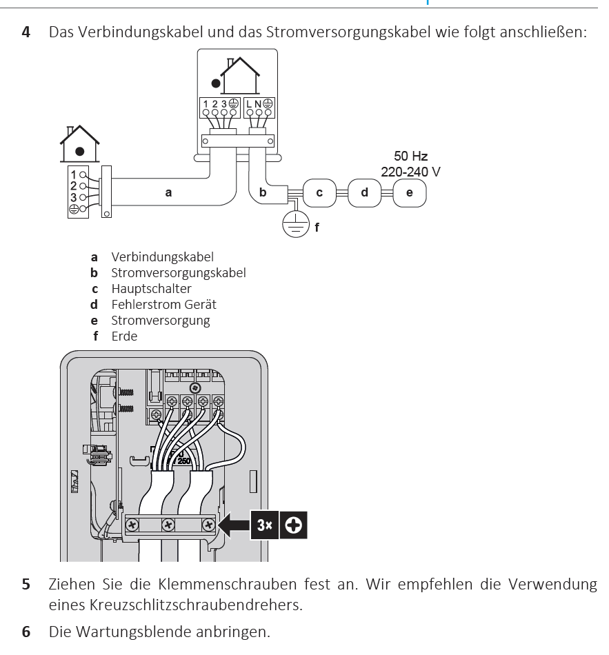

Es gibt einen Unterschied zwischen dem, was vielleicht machbar ist, und dem, was zulässig ist.
Die beiden Leitungen sind unterschiedlich abgesichert, d.h. normalerweise gibt es noch eine Untersicherung im Außengerät für die Leitung zum Innengerät.
Selbst wenn N und PE durchverbunden wären (manche Trenneinrichtungen trennen übrigens allpolig, d.h. auch N), ist es bestimmt nicht zulässig.
Wenn Du selbst die These aufstellst, dass N und PE verbunden sind, und doch bekannt ist, dass die Verbindungsleitung zum Innengerät vierpolig ist, warum fragst Du dann, ob 5x1,5mm2 reicht (2+1+1+1=?)?
Ich würde das definitiv nicht machen. Hat neben der Zuleitung auch praktische Aspekte: Wo verbindet man bzw. wie klemmt man zwei Adern an eine Stelle an? Was passiert mit der Zugentlastung, die von zwei separaten Kabelmanteln ausgeht? Usw....
Leg doch einfach zwei Kabel, das tut doch nicht weh.
Wüsste jetzt auch nicht, wo das Problem ist, 2 Kabel zu legen. Besser in etablierten und gut getesteten Konzepten bleiben. Man kann oft nicht überblicken, was es alles für Auswirkungen hat, wenn man Sonderwege geht.
Außerdem muss doch die Versorgungsleitung innen woanders enden. Die Steuerleitung endet im Innengerät, die Versorgungsleitung an der Steckdose. Da müsstest du bei einem Kabel ja innen noch irgendeine Klemmstelle vorsehen. Da ist es doch einfacher, ein H07 Kabel von außen nach innen zu ziehen und innen direkt einen Schukostecker anzuschließen.
das mit der sicherung zum absichern des Ig, dürfte oftmals der tatsache geschuldet sein, das die hersteller 2,5mm² vorschreiben und dann ein 1,5mm² zum innengerät nicht entsprechend abgesichert ist, was leitungsschutz angeht.
technisch betrachtet macht es keinen unterschied, ob man innen oder aussen einspeisst, man muss nur die querschnitte bzgl der leistung einhalten. bei anlagen bis 3,6kw stromaufnahme reicht da 1,5mm² aus, mit entsprechender sicherung.
oder gibt es inzwischen eine ZWINGENDE VORSCHRIFT, keine empfehlung, 1,5mm² nurnoch mit 10 A ab zu sichern?
ja, leitungslänge blablubb, aber das kommt hier eher nicht zum tragen im privatbereich.
Es sei denn, die Sicherung ist nicht nur für den Leitungsschutz, sondern sichert die maximale Leistungsaufnahme des IG ab. Da könnte z.B. eine 1A Sicherung flink drin sein. Aber ich glaube realitätsfern, was ich bisher gesehen habe, war es so hoch abgesichert, dass das eher Leitungsschutz war.
Meine Vermutung: In anderen Ländern wird es gängig sein, von innen einzuspeisen. Es gibt ja auch Anlagen, wo das explizit vorgesehen ist. Und deshalb wird es technisch dann bei allen Anlagen so ausgelegt, dass es funktioniert, um der Praxis entgegenzukommen.

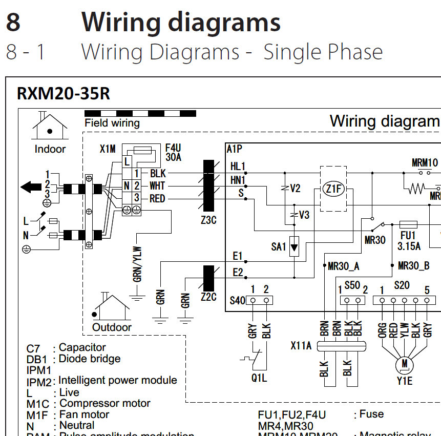

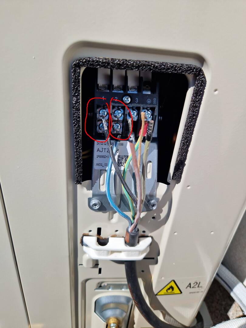

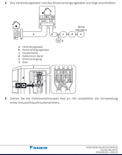

Die Klemmen sind physikalisch direkt übereinander, ohne einen Plastiksteg oder sonstiges dazwischen. Da würde ich mir gerade in der "Feuchtraumumgebung" des Außengeräts ansonsten ernsthaft Gedanken über Isolierungsabstände machen, selbst bei Niederspannung. Ich habe es aber extra in diesen Thread hier gepostet, weil mir klar ist, dass dies bei anderen Außengeräten durchaus anders gelöst sein kann. Wenn hier ernsthafte Zweifel bestehen, dann schraube ich nochmal den Deckel und beide Klemmschrauben ab, um zu verifizieren, dass es wirklich das gleiche Stück Metall ist.

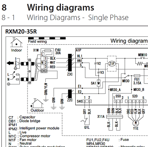

bei einer Perfera sähe das Schaltbild so aus:

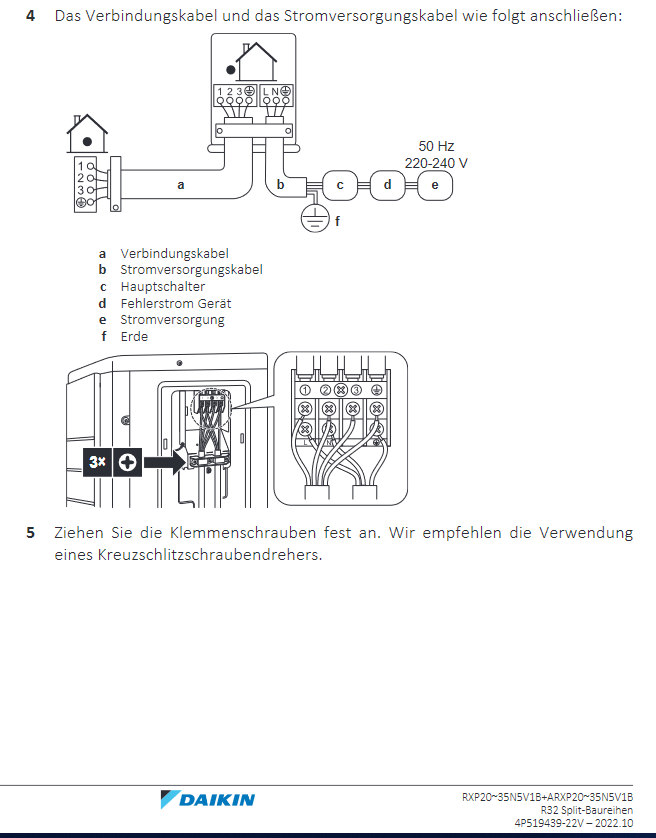

und der Anschluss im Handbuch so:
Bei der ARXP liegen die Blöcke übereinander und die Sicherung ist auch nicht angedeutet.
Man bräuchte das Handbuch zur Ausseneinheit, um mit Sicherheit sagen zu können, dass da keine Sicherung zwischengeschaltet ist (auch wenn die direkt übereinander liegenden Blöcke darauf hindeuten)
