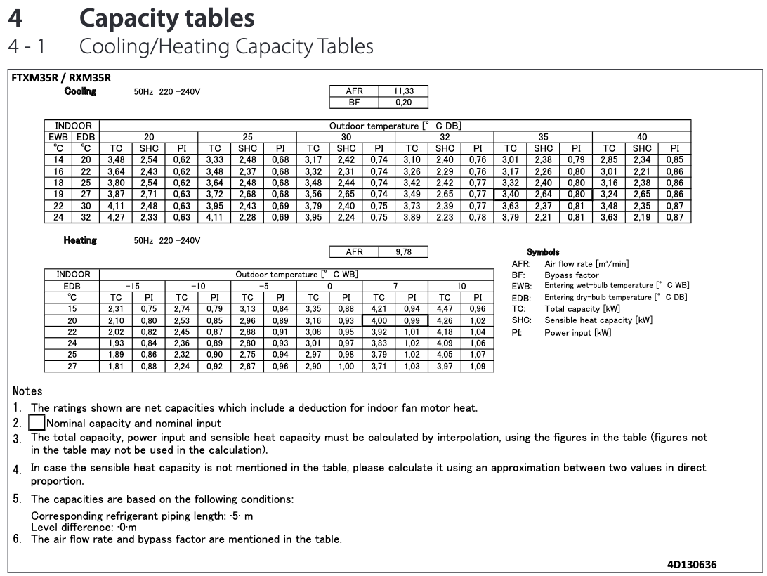

Also ich habe sowohl mein 25er als auch mein 35er-AG über ein 1,5mm² NYM-J angeschlossen und entsprechend keine Aderendhülsen verwendet, da es ja Einzeladern sind (habe nur eine kleine Schlaufe gebogen).
Für die RXJ-R (Perfera) habe ich ein ausführliches technisches Datenblatt gefunden. Aus der Tabelle auf Seite 44 entnehme ich, dass das 35er-Modell max. 1,09kW zieht, und dafür reicht 1,5mm² dicke aus. Und das IG über eine dickere Leitung anzuschließen als das AG macht auch keinen Sinn. K. A. warum Daikin mit so viel Puffer rechnet.
für max. elektr. Leistungsaufnahme besser Tabelle auf S.28ff verwenden. (oder auf das Typenschild schauen, was dort angegeben ist)
die nominelle elektrische Leistung im eingeschwungenen Zustand ist weniger relevant.
Aber für 13A Sicherung sollte 1,5qmm trotzdem reichen.
Aber ist nicht auch der Zeitraum relevant, über den die Last anliegt? Und gerade dieser eingeschwungene Zustand liegt doch auf Dauer an? Also mag ja sein, dass I_max höher ist, aber das wird ja nur über eine kurze Zeit sein. Ich kann ja schließlich selbst einen 3kW-Wasserkocher problemlos an einem 1,5mm²-Kabel betrieben.
Wie lange der höhere Strom anliegt, kann keiner sagen. Daher hat der Hersteller eine Empfehlung für die passende Absicherung gegeben. Dazu sucht man sich die passende Leitung. U.a. steht auf dem Typenschild der zu erwartende Strom, ein Elektriker sollte damit die passende Sicherung und Leitung bestimmen können.
