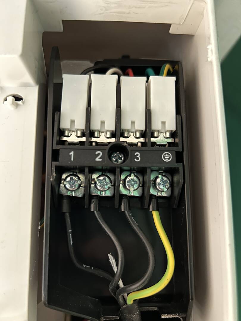

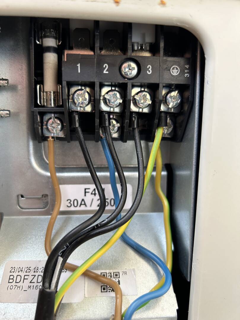

Verbindung AG zu IG habe ich gemacht. Grade nochmal geprüft, keine Litze erkennbar..
Fotos habe ich gemacht. Bis auf ein Multimeter sieht es da mau aus..
Hier hatte damals der Klimatechniker eine Probe mit Wasser gemacht (Mit einer Flasche in das IG Wasser gefüllt). Gestern habe ich mich etwas gewundert, dass kein Wasser aus dem Kondensatschlauch kam. Bin aber davon ausgegangen, dass die Anlage einfach noch nicht lange genug gelaufen ist. Würde bei nicht ablaufendem Wasser nicht Wasser aus dem IG die Wand runterlaufen?
Ich könnte mir schon vorstellen, dass es etwas mit dem Kühlbetrieb, also Feuchtigkeit im IG zutun haben könnte. Hierfür spricht meiner Meinung nach der zeitlich verzögerte Ausfall nach Ausschalten des Geräts..wenn irgendwo vorher was im Argen wäre, hätte es ja direkt den FI ausgelöst oder?
Dann wieder Wasser mit Flasche einfüllen, ob es immer noch abfließt.
Auf den Fotos erscheint mir alles unauffällig. Wenn du ein Multimeter hast, was Wechselströme messen kann, dann würde ich zuerst einmal den Schutzleiter der Netzzuleitung am AG abklemmen und Messgerät zwischen Erdungsklemme und Schutzleiter klemmen. So kannst du den Ableitstrom der Anlage messen. Da auch mal beobachten, ob der schwankt. Und dann würde ich den Schutzleiter wieder anklemmen und stattdessen das gleiche nochmal mit dem Schutzleiter, der zum Innengerät geht, messen. Auch da beobachten, ob schwankend.
Natürlich immer entsprechend vorsichtig sein, wenn man den Schutzleiter abklemmt, also dann keine metallischen Teile der Anlage mehr berühren. Und immer vorher den Strom der Anlage abschalten.
Check auch mal den Bereich, wo du die Ummantelung des Kabels abgetrennt hast, ob du in die Kabelisolierung irgendwo reingeschnitten hast. Das wäre so ein typischer Fall, den man oft sieht.

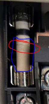

ist die Sicherung verfärbt und hat schon einen Riss?
Unabhängig vom FI: wenn man es schön macht, lässt man den Schutzleiter auf allen Anschlussstellen etwas länger gegenüber den anderen Kabeln.

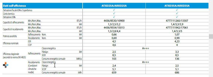

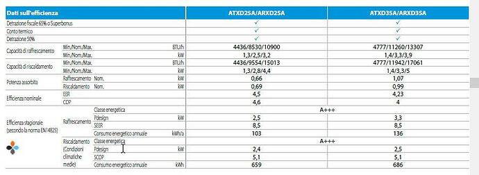

Hallo ich bin nun etwas verunsichert ich finde unterschiedliche Informationen zu ATXD25A ARTX25A es steht auf verschiedenen Seiten aus Italien SCOP 4,6 in Eurovent steht 5,1 was ist nun richtig?
Hat jemand die in Italien bestellt was steht in der Dokumentation die beiliegt?
Zeig mal einen Link mit 4,6.
Richtig ist auf jeden Fall 5,1. Ich häng dir mal das Datenblatt an.

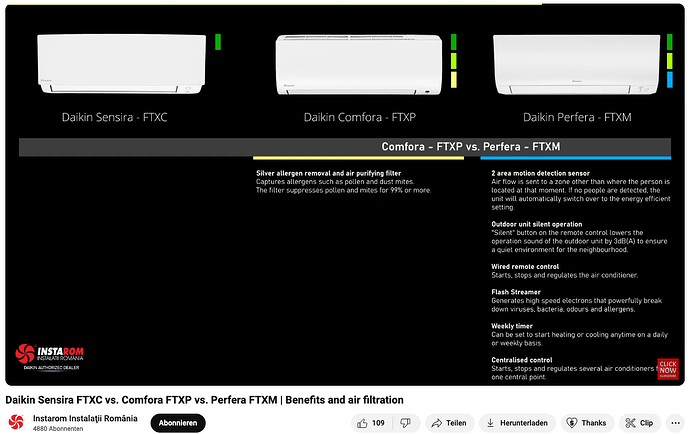

Mh, ist es ernsthaft so, dass es den Wochentimer erst ab der Perfera (FTXM) gibt?
Der Timer und den Flash-Streamer sind dann die für mich entscheidenen Unterschiede zwischen den enstprechenden Siesta-"Nachbauten" ATXD und ATXM der Comfora bzw. Perfera. Zwischen ATXM und der FTXM sehe ich allerdings in der Tat keinen Unterschied. Ist der Aufpreis dann rein fürs Marketing? (Okay, einen Unterschied sehe ich noch: Für die Perfera gibt es Truhengeräte.)

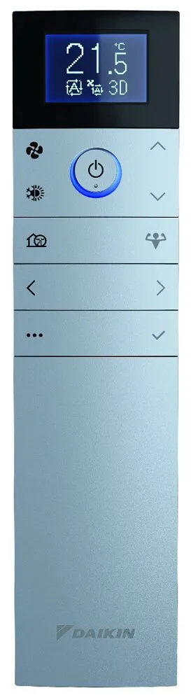

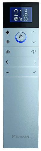

Aus dem Grund hängt bei mir im Wohnzimmer eine repräsentative Emura 3. :grinning: Finde ich noch etwas schicker als eine Stylish und vom Datenblatt her sind sie bis auf die Abmessungen identisch. Was mir aber bei der Emura (die Stylish hat dieselbe) nicht gefällt, ist die Fernbedienung:
Sie ist zwar richtig schick, aber leider nicht wirklich funktional. Für viele Einstellungen muss man zig Tasten drücken, um sich durch das Menü durchzunavigieren.

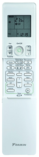

Die Fernbedienung der Perfera ist zwar etwas größer, aber dennoch in meinen Augen recht schick. Und im Vergleich zur Stylish/Emura weit funktionaler: Bei ihr kann man einen Deckel runterschieben und kommt so an weitere Buttons ran.
(Bei der Sieta ATXM scheint ebenfalls diese FB dabei zu sein.)
Für mich ist die Bedienung per Fernbedienung zwar nicht ganz so relevant, da ich/wir normalerweise alles per App einstellen; wenn die Klima aber potentiell auch von Gästen bedient werden können soll, ist eine einfach zu verstehende Fernbedienung nicht unwichtig.

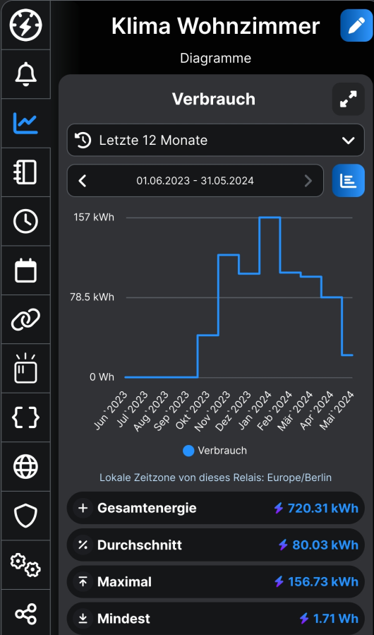

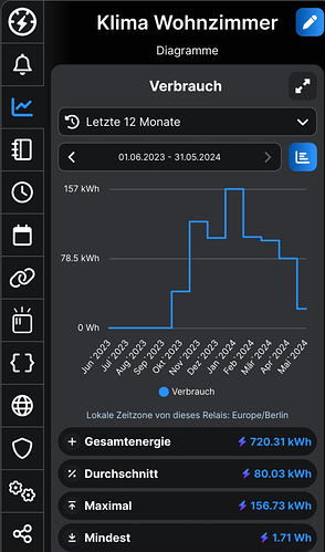

Heizsaison ist beendet.
Wir sind weiterhin absolut zufrieden mit der Daikin ATXD35, günstiger heizen geht nicht...
Verbrauch sind umgerechnet gerade einmal 72 Liter Heizöl...
Hier die detailierten Verbräuche laut Shelly für die Saion 2023/2024
An Wochenden wurde des Öfteren mit dem Kachelofen zugeheizt.
Einstellungen und weitere Daten sind vorne im Thread ersichtlich.
