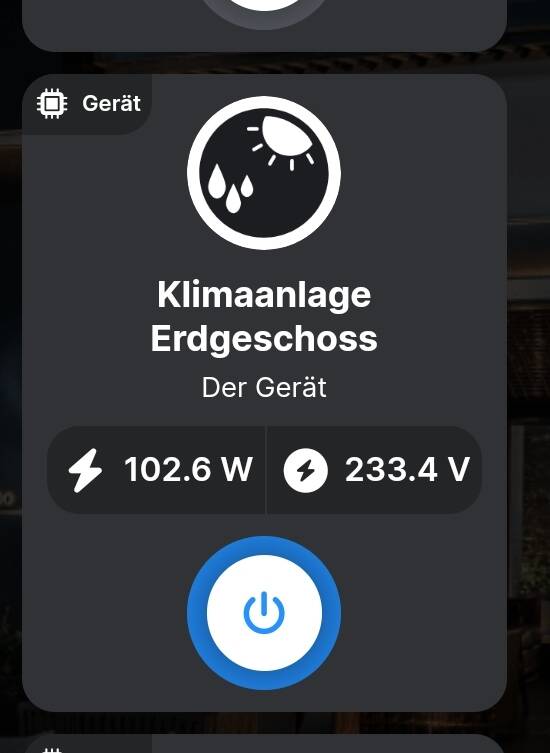

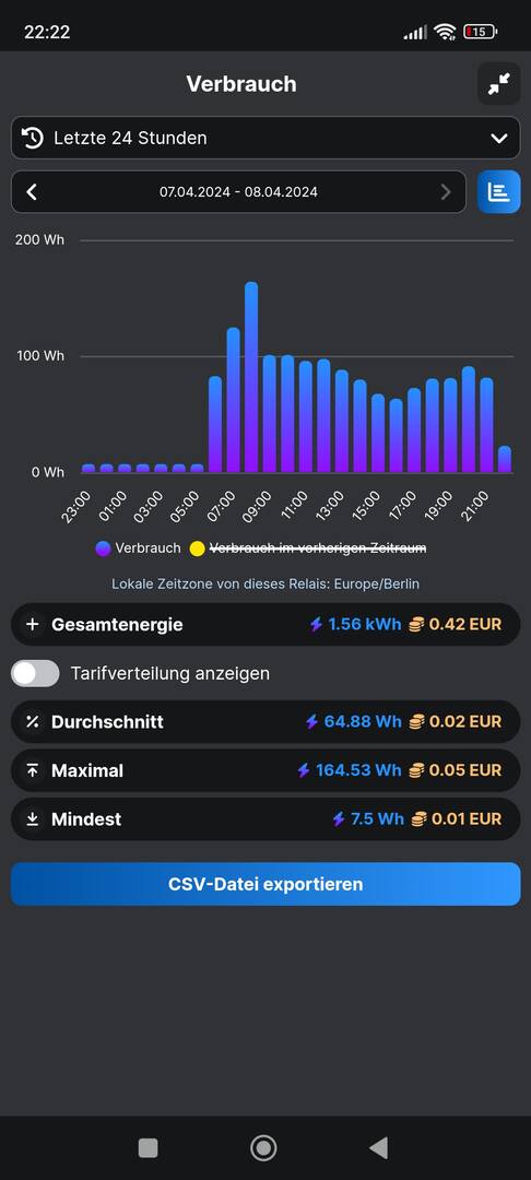

Mittlerweile moduliert die Kiste teilweiße bis auf 90W runter...echt beeindruckend wie fein sie regelt.
Alles ohne Econo usw

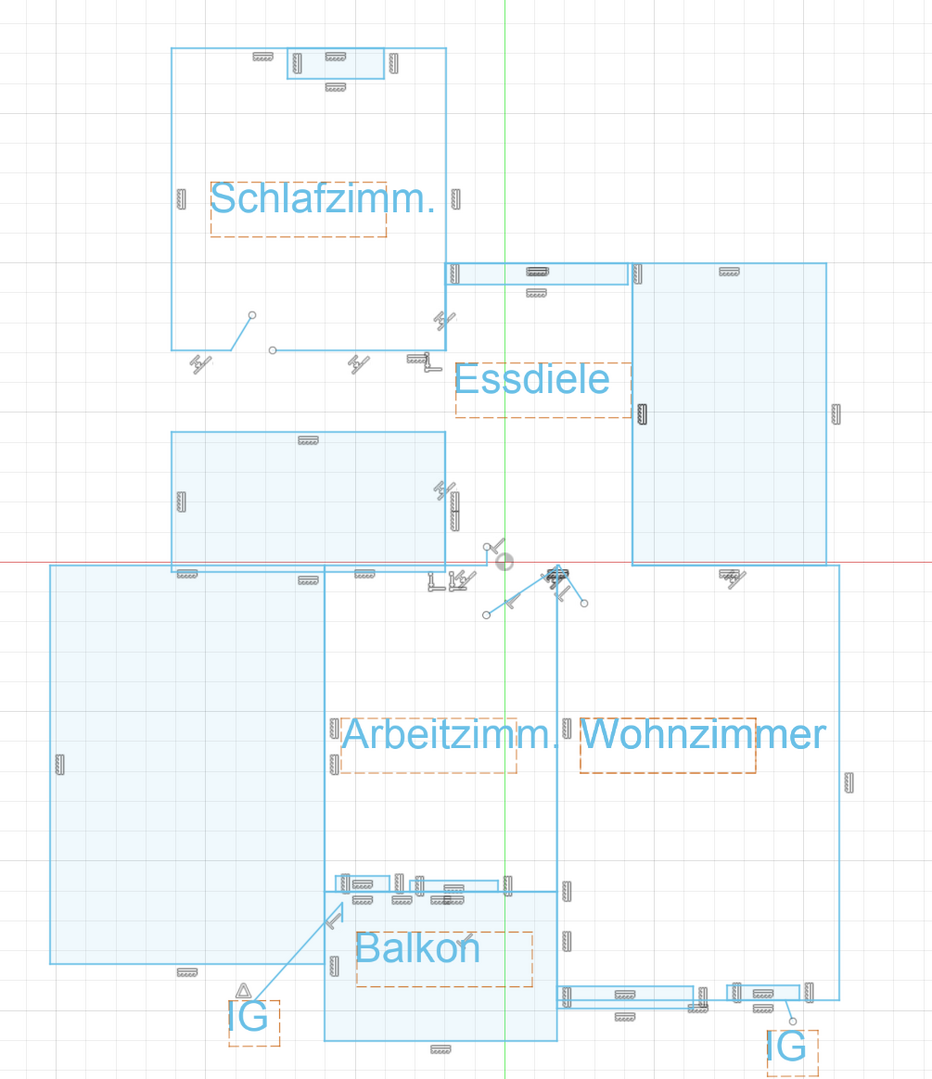

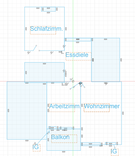

Mein Plan ist, 3x ATXD25 für eine 85qm große Wohnung mit 3,5 Zimmern zu installieren, die AG werden dem Balkon platziert.
Die Wohn- und Arbeitszimmer befinden sich direkt am Balkon, daher gibt es keine Probleme mit dem Anschluss an das AG. Für das Schlafzimmer benötige ich eine Leitung von 11-12 Metern und eine Durchbohrung durch 2 Räume (was theoretisch ohne Weiteres möglich sein sollte). Die Frage, die ich mir seit 1-2 Jahren stelle, ist, ob ich die zusätzliche Klimaanlage im Schlafzimmer benötige und ob die 2 ATXD25-Geräte im Arbeits- und Wohnzimmer ausreichen, um das Schlafzimmer zu kühlen.
Die Hauptaufgabe von den ATXD25's ist das Kühlen.
Das Schlafzimmer ist nach Norden ausgerichtet, die Wände sind gedämmt. Das Arbeitszimmer ist nach Süden ausgerichtet, ohne direkte Sonneneinstrahlung, da sich dort der Balkon befindet. Das Wohnzimmer verfügt über Rollläden (Genau wie alle andere Räume) und ist nach Süden ausgerichtet, mit relativ neuen, dreifach verglasten Fenstern.
Was denken Sie, sind drei ATXD25-Geräte zu viel oder reichen zwei aus?
Vermutlich werden 2 Anlagen reichen. So würde ich es erstmal umsetzen.
Ja, langsam tendiere ich zu 2 Anlagen, wenn es nicht ausreichen, dann kommt die 3.
Sonst im Sommer mache ich ein Wechsel, Schlafzimmer <--> Arbeitszimmer.
Hängt auch viel davon ab, wie du die Anlage betreibst. Wenn du 24/7 durchkühlst oder zumindest den ganzen Tag durchlaufen lässt, steigt die Innentemperatur erst gar nicht so sehr an und es verteilt sich auch besser. Wenn du hingegen das ganze Mauerwerk im Schlafzimmer bei 28 Grad ist, kühlt man das nicht mal eben durch eine offene Tür wieder runter. Durch eine offene Tür kann immer nur eine recht geringe Kühl/Heizleistung fließen. Das ist ein Flaschenhals.
