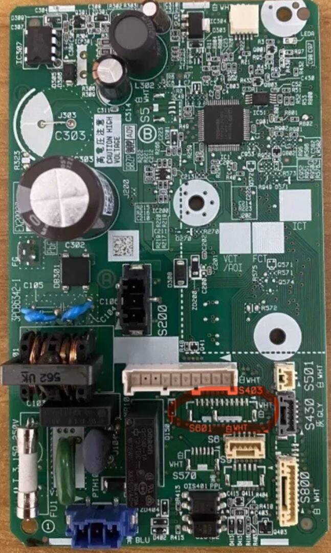

@win Aliexpress habe ich auch schon gecheckt. Deine verlinkte Platine ist denke ich nicht die Richtige. Die Platine die ich gefunden und meiner am ähnlichsten aussieht ist diese. Wäre halt schon hilfreich zu wissen welche Teilenummer das ist...
was steht denn auf deiner Platine drauf?
die Ähnliche sollte lt. Beschreibung die Nummern
2p341918-6n-00 Schaltung platine EX13009-6
haben.
Irgendwas in der Art sollte bei dir auch drauf stehen.
Im gleichen shop auch gebraucht für 55€
Platine
Genau, würde mal auf der Platine nachschauen, welche Nummern man so findet. Darüber kann man dann eine Recherche machen.

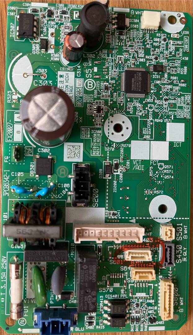

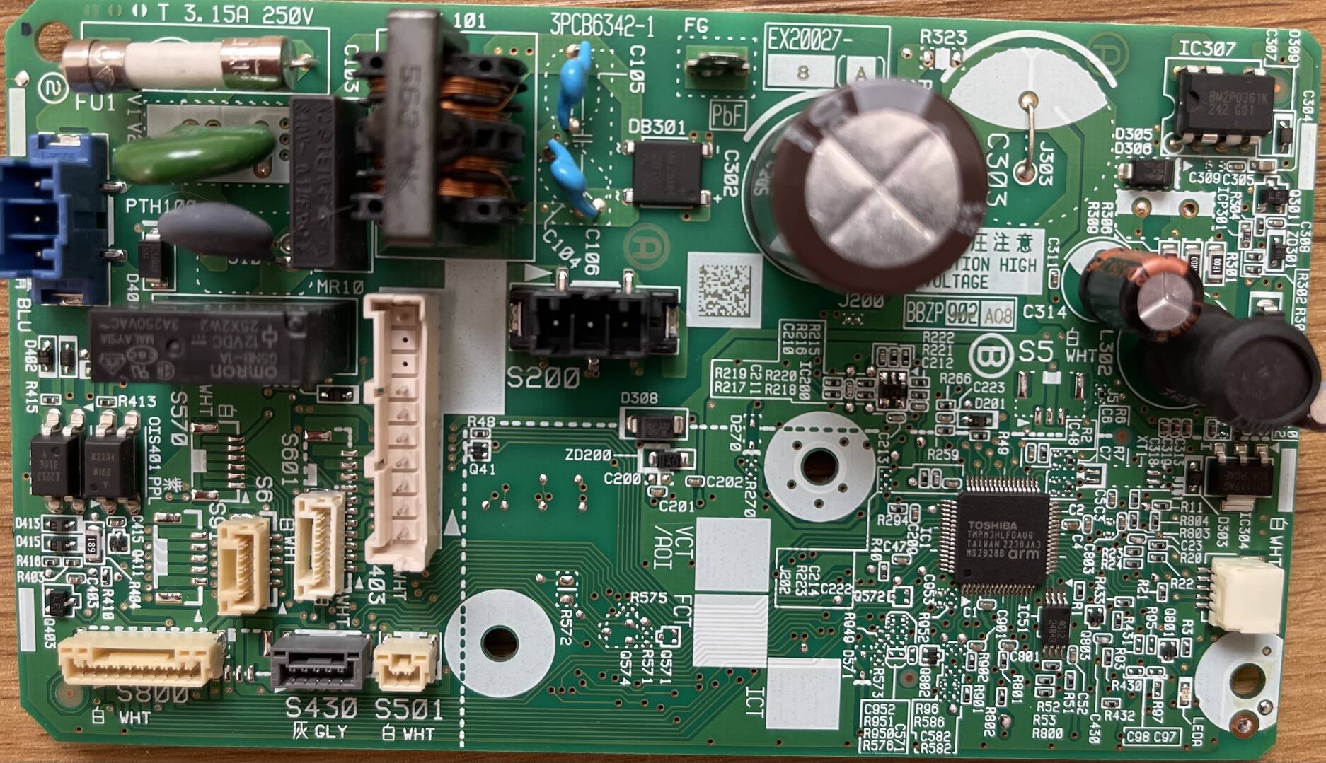

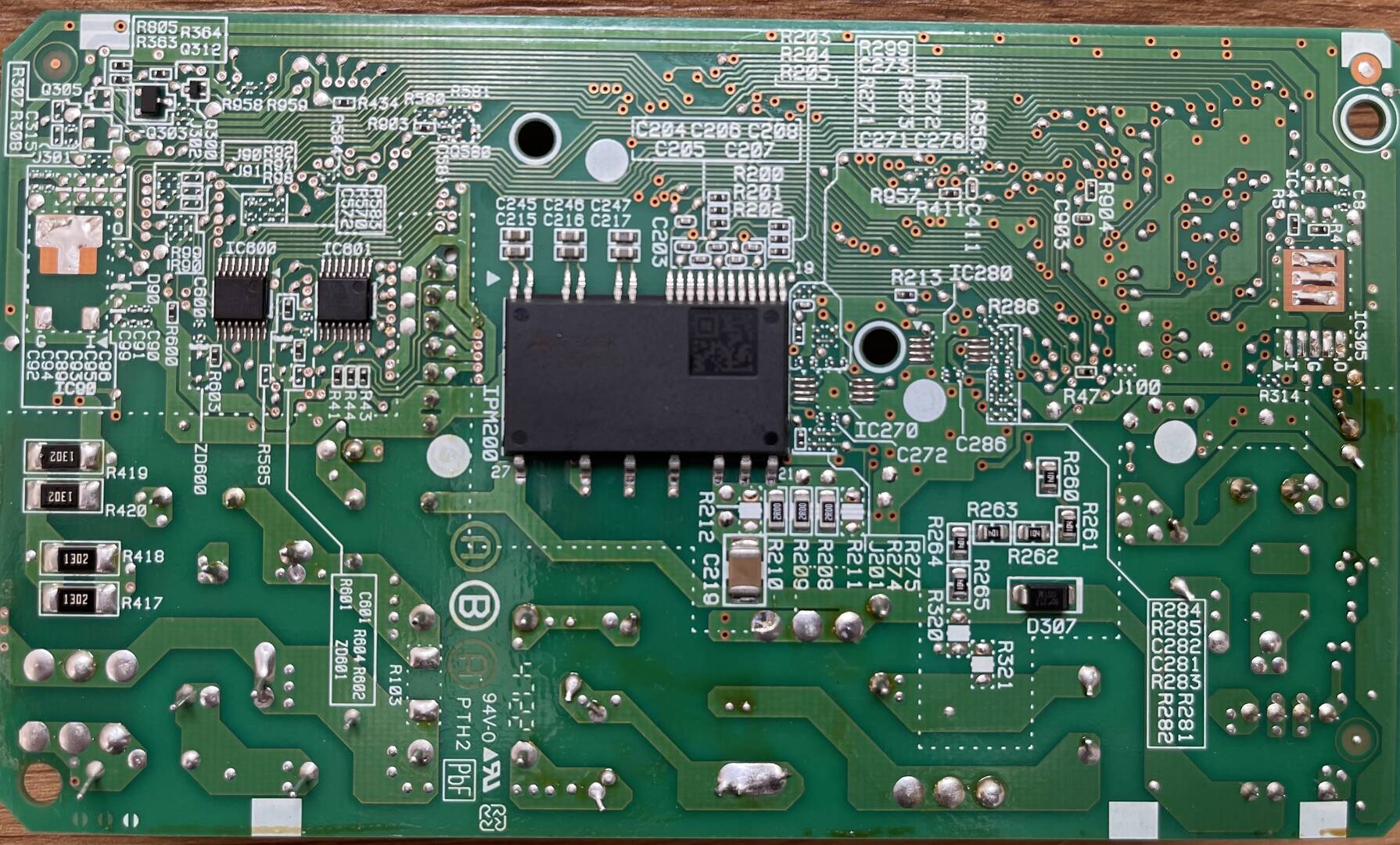

hab die Platine nun ausgebaut. Anbei 2 Bilder. Ich denke es handelt sich um die Teilenummer(n) ziemlich weit oben, mittig auf der Front der Platine.
3PCB6342-1 und EX20027 (-8A?).
Unter beiden Nummern hatte ich bei Google leider kein Erfolg...
@mlotek ich kann dir bei deinem Problem leider nicht weiterhelfen. Aber wäre es für dich möglich, da du die Platine sowieso ausgebaut hast, den S403 Mal genau auszumessen? Pinabstand, usw. Wären hier interessant.
Sicherung hast du geprüft?
Jup. Hat Durchgang.
@xudabit Es dürften 2,54mm sein.
