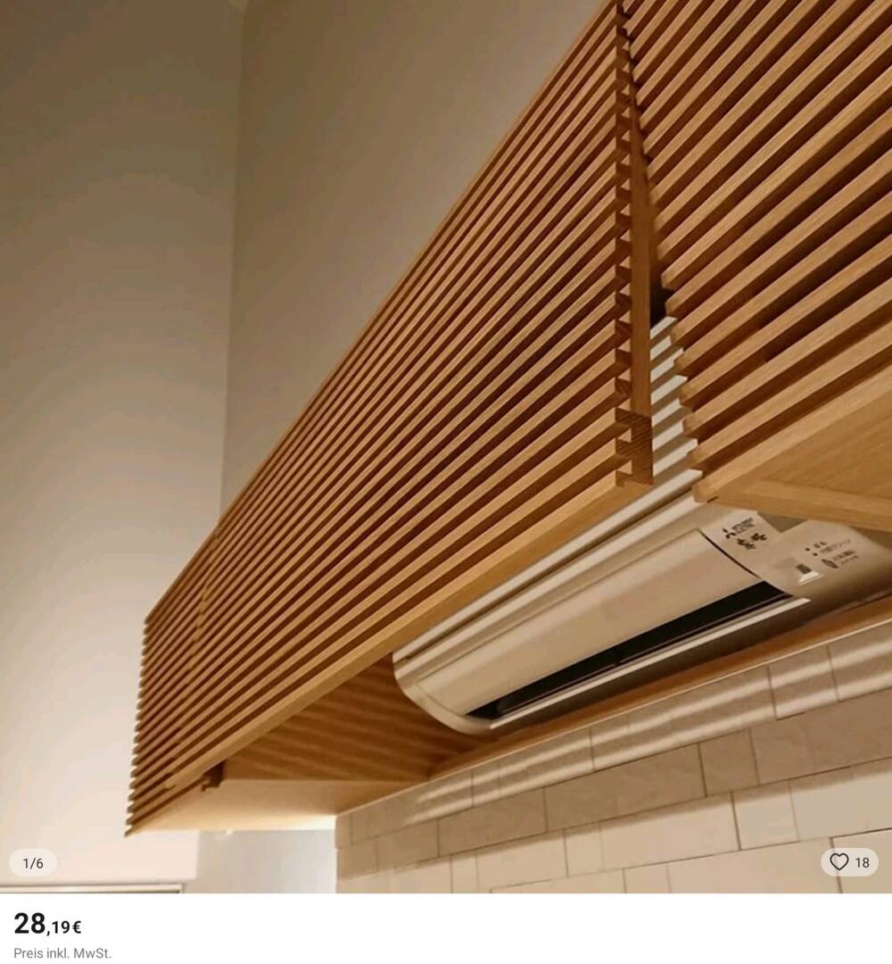

Ich habe im wohnzimmer kein platz an der decke, kann da nur unter einem Fenster ein Gerät montieren. Gibt aber nur kombis mit wandgeräten. Gibt es möglichkeiten ein wandgerät unter ein Fenster zu setzen und da ne verkleidung zu machen, das den luftstrom besser legt ?
@alter-hase das Innengerät kannst du überall montieren, den Luftstrom lenkt das Innengerät auch selbstständig bzw kannst du einstellen. Verkleidungen würde ich das ganze aber nicht, kostet nur unnötig Effizienz
Ich habe halt bedenken wegen des luftstroms. Und dass viel staub vom boden aufgewirbelt wird. Wir haben einen hund, gibt viele hundehaare auf dem boden. Günstig wäre, wenn der luftstrom zurück an der wand/Fenster hoch gehen würde. Es ist halt auch ne optische Sache. Ein truhengerät würde unter dem Fenster viel besser aussehen. Son wandgerät ist irritierend. Wenn ich das verkleiden könnte/würde, kann ich was optisch ansprechendes machen. Egal ob gips oder holzplatte. Mit und ohne löcher für belüftung.

Falls die effizenz bischen leidet, würde ich das in kauf nehmen. Wenn man dann nicht im luftzug sitzt. Mein 24cm ziegelwand steinhaus ist jetzt schon nicht schlecht. Ich mache split kilmaanlage in erster linie, weil ich im sommer zu viel strom habe, den ich mit meiner inselanlage nicht ins netz geben kann (und will) . Heizen in der kalten jahreszeit scheidet aus, da gibt es sowieso nicht genügend Solarstrom. Gut, wenn sich der heizölpreis weiter stark verteuert, dann lohnt das heizen mit gekauftwm Strom auch. Und da hätte ich dann gerne maximale effizenz. Wobei man die verkleidung vielleicht auch so machen kann, dass das abnehmbar ist. Gibt abdeckungen zu kaufen. Machbar ist das. Der luftzug ansaugen/ausblasen ist nicht ohne, wenn ich das realisieren will. Oder doch ein truhengerät. Wobei das ja bestimmt auch die luft auf den Boden bläst.

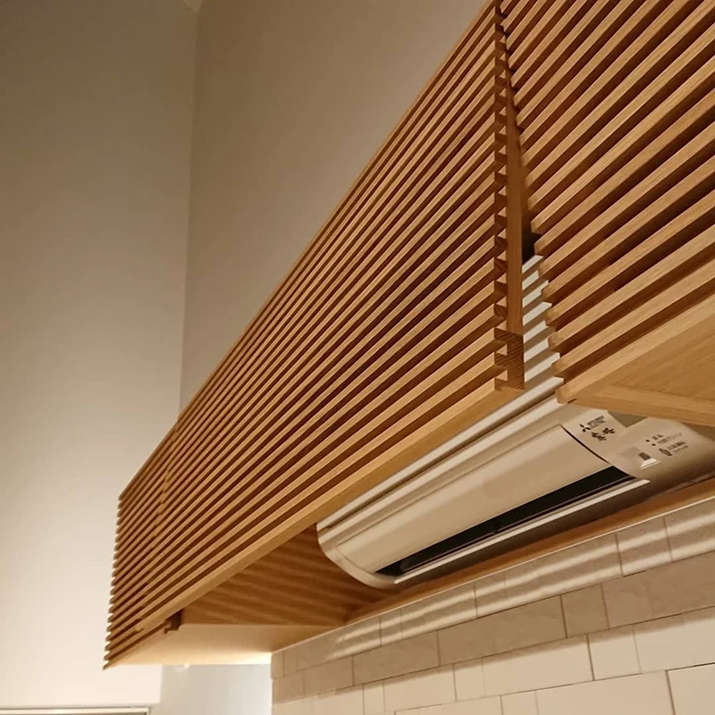

Schick, die Holzverkleidung! Hast Du dafür eine Quelle / Link?
Danke!
Ich habe gerade diesen erstaunlichen Artikel auf AliExpress gefunden. Probiere ihn aus!
28,09€ | Klimaanlage Abdeckung Abdeckung Box Massivholz hängen Kleiderbügel Staubs chutz Oxmeis Gree Haier Klimaanlage Hülse Anpassung
Vielleicht findet man bei kleinanzeigen auch ne kommode, die man entsprechend umbauen kann. Muss man so machen, dass man an die kiste gut ran kommt, wenn mal ein defekt auftritt. Das ist aber kein problem. Ich denke, ne verkleidung kommt mich einiges günstiger, als wenn ich was mit truhe mache.

Ich kaufe der einfachheit halber 3x wandgerät und werde bei einem innengerät ne verkleidung bauen, so dass der Luftstrom so gelenkt wird, wie ich das möchte. Eventuell wirkt die verkleidung auch als schall-Schlucker und das dingens wird so leiser.
