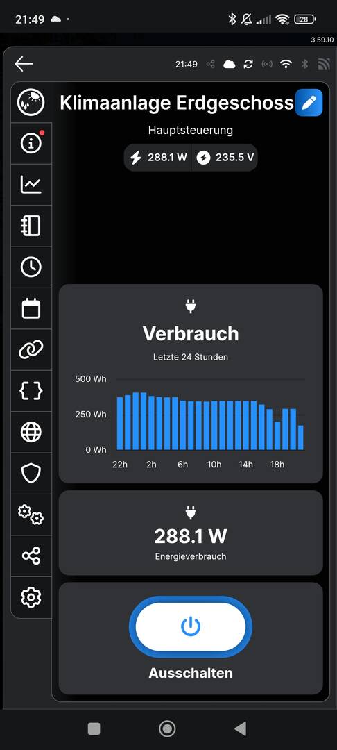

Kleines Update, die ATXD25 leistet weiter ihren Dienst im 24/7 Betrieb und beheizt die letzten Wochen das komplettes Haus alleine, die anderen zwei TCL werden weiterhin nur nach Bedarf aktiviert, diesen bedarf gibt es aber auch erst ab 5° und dann nur über ein paar Stunden.
Kein Econo und auch keine Bedarfssteuerung. Nur der Lüfter steht auf voller Leistung und vertikales Schwenken ist aktiv. Zieltemperatur sind weiterhin 20°
Heute hab ich 200Wh als tiefsten Wert gesehen, bei 17° Außentemperaturen aber wohl auch kein Wunder. Mittlerweile sind es 23° in Erdgeschoss und 20° im Obergeschoss.
Die ATXD25 moduliert immer weiter runter, bin mal gespannt wann sie letztlich abschaltet😅
Bis 140 Watt sollte sie es runter schaffen.
