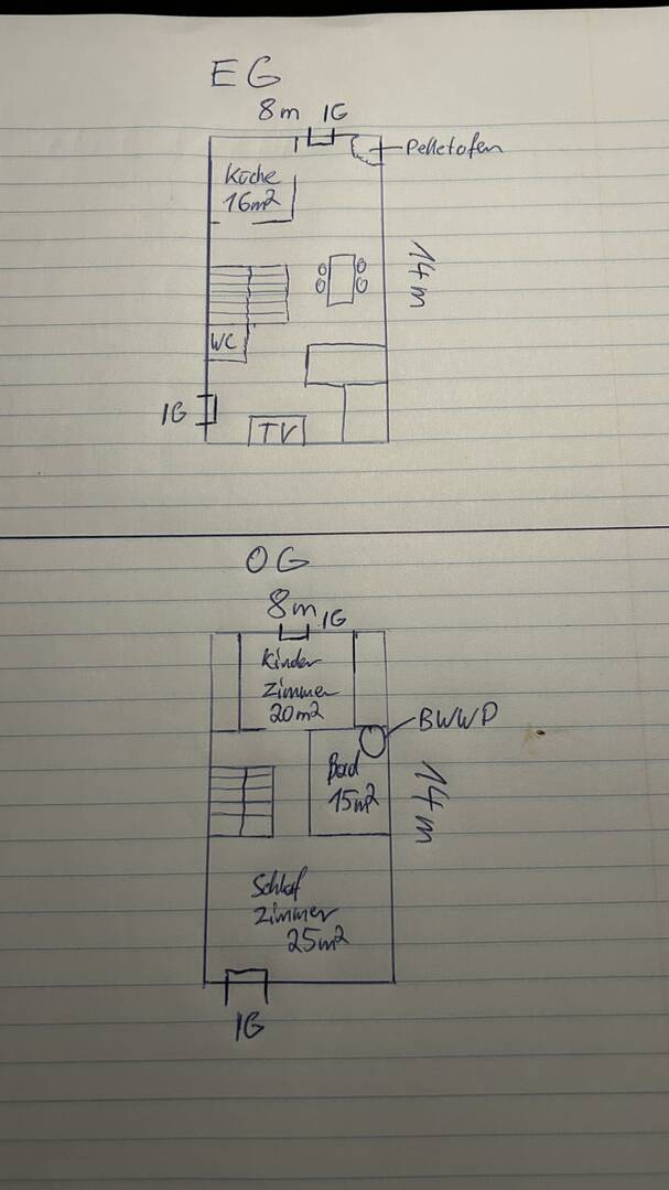

anbei ein Grundriss von unserem Haus .
250 hohlraumsteine , keine Dämmung
Dach 150er aufdachdämmung
ich würde 4 splitanlagen langfristig planen .( effizienter als die multisplitt)
Die Innengeräte sind mit IG eingezeichnet.
Welche genaue modelbezeichnung der Siesta Serie würdet ihr mir aufgrund eurer Erfahrung damit , in diesem Fall empfehlen ?
Würde es somit reichen das Haus im Winter zu heizen ,
pelletofen bleiben für Notfall ( Unterstützung)
heize bis jetzt mit pelletofen im EG , selten schalte ich den Pelletofen im OG zusätzlich mit ein.
jahresverbrauch 3,5 - 4 Tonnen

meine Erfahrung mit 4 Splitgeräten verschiedener Hersteller ist wie folgt:
Wenn man seine Heizung langfristig ersetzen möchte, sehe ich ganz klar die Vorteile bei der ATXD mit dem hohen SCOP von 5,1 und dem leisen Außengerät. Beim Zuheizen wiederrum (abends oder morgens mal für 1 bis 2 Stunden an im Kinderzimmer/Schlafzimmer) kann man nahezu jede Split in die engere Auswahl nehmen. Da gebe ich @win also insofert Recht, dass die ATXF eine klare Alternative ist. Wenn die ATXF über die Bedarfseinstellung sogar noch wenig taktet würde ich sie sogar vor anderen Herstellern empfehlen, denn bis auf die Daikin takten alle anderen Splits(bis auf wenige Außnahmen) bei mir munter vor sich hin. Und gerade dieses hoch und runterfahren des Kompressors ist für einen 24 h Dauerbetrieb bezogen auf die Geräuschentwicklung nicht zu empfehlen.
Was Geräusche angeht nehme ich es sehr genau. Es ist halt immer auch leiser möglich...
Anmerken wollte ich eigentlich, dass ich es immer gewagt finde über eine zentrale Stelle ein Haus heizen zu wollen. Bei mir mit einem Kamin im Wintergarten profitiert der angrenzende Flur noch minimal - danach ist aber auch schon Schluss. Jetzt zu behaupten über einen Kamin im EG kann ich mein EG komplett temperieren, kann ich für mein Haus ganz klar verneinen. Und auch meine 4 Splits reichen im Winter nicht aus - das war mir aber auch klar.
Du kommst mit einem Pelletofen aus und bist mit der Hitzeverteilung ja zufrieden. Dann würde ich behaupten - sofern der Pelletofen nicht wassergeführt ist und du den Rest des Hauses damit dann über Heizkörper/Bodenheizung heizt, dass 4 Splits mit Backup des Pelletofens reichen sollten.
Mein Tipp: EG 1xATXD35 als Dauerläufer, im WZ 2,5 kW vielleicht von einem anderen Hersteller, da meine Siesta den Lüfter sehr ungern in den Flüstermodus schickt - vielleicht verhält sie sich bei einem dichteren Haus anders. Würde ich im WZ eher als störend empfinden. Das ist aber immer subjektiv zu betrachten - @win ist mit der Luftbewegung zufrieden.
OG 2 x 2,5 kW.
Du kannst ja vielleicht mit dem 3,5 kW Gerät im EG anfangen und dann schauen wie sich der Pelletbedarf verhält.

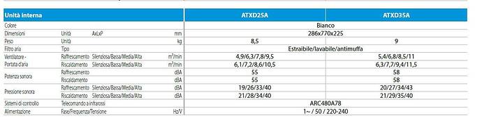

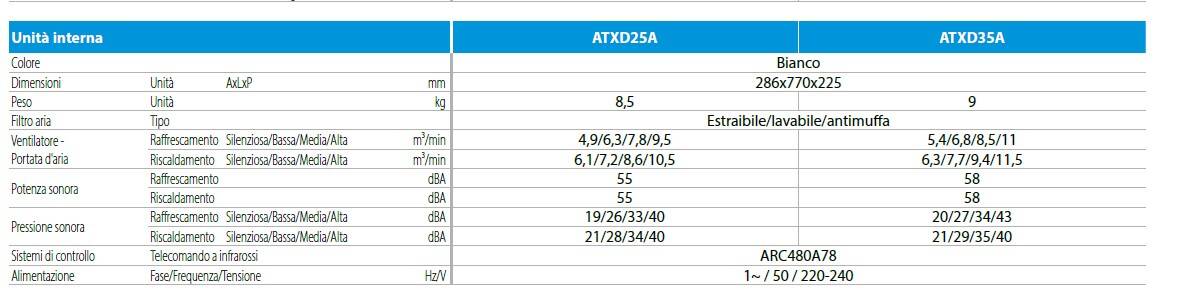

Interessant, bei welcher Außentemperatur?. Nehmen wir an, dass die Anlage mit der Minimaldrehzahl fährt. Dann haben wir einen Luftdurchsatz von etwa 306m³/h (aus den technischen Daten, Flüsterbetrieb). Bitte korrigiere mich wenn meine Annahme nicht stimmt.
Die geschätzte Heizleistung wäre dann (24-21) * 306 * 0,34 = 312 Watt
Macht einen COP von etwa 1,7
Das gleiche Problem beobachte ich bei einem Panasonic mit Scrollverdichter.
Ich hätte gehofft, dass Daikin mit dem Swingverdichter das besser meistert. Anscheinend nicht.
Ich würde mich über weitere Messdaten freuen.
@wp_dave
Moin, die AT lag knapp beim Gefrierpunkt.
Gerade war bei 290 Watt die Auswurftemperatur bei gemittelt 35°C (wieder Automatikbetrieb , Econo aus, Bedarf aus, Lüfter Auto) wobei sie gerade noch anheizt - läuft erst seit 30 Minuten. Der Raum hat die 21 aber schon wieder erreicht. AT zur Zeit 7°C. Lüfter lief bei beiden Angaben auf Stufe 1 - nicht Flüstermodus. Jetzt verstehe ich nur nicht ganz welche Werte Daikin angibt, denn wenn ich den manuellen Lüftermodus aktiviere, habe ich die Wahl zwischen 5 Lüfterstufen plus Flüstermodus macht 6. Angegeben sind 4 Werte für den Luftdurchsatz pro Minute.
Dieses nahe rangehen der Auswurftemperatur an die Raumtemperatur ist der Part, der mich ein wenig irritiert. Ganz ohne Formel fand ich bei einem Verbrauch von knapp unter 200 Watt und merklich gefühlt mit der Hand keine wirklich warme Luft 200 Watt viel. Dann geh doch bitte lieber in den Flüstermodus oder ganz aus mit deutlich unter 100 Watt Verbrauch.
Versteht mich nicht falsch, die Daikin ist die verbrauchsärmste Anlage von meinen Splits, jedoch erreicht die Anlage dies durch den Grenzbereich aus Auswurftemperetur nur knapp über Raumtemperatur und dann durchlaufen bei x Watt, bzw. Veränderung nach dem Aufheizvorgang im 70 Watt bereich(zwischen 174 und 250 Watt).
Gerade nochmal gemessen bei 174 Watt 28/29 Grad Celsius Auswurftemperatur.
Zur Zeit passt das also vom Verbrauch und der Effizienz. Und 7 Grad Temperaturunterschied zum Raum ist dann auch mit der Hand fühlbar;-)
@kryptux
wahrscheinlich läuft der Lüfter bei so niedrigen Auswurftemperaturen sehr langsam um Zug zu vermeiden. Dann ist meistens auch egal welche Lüfterstufe eingestellt ist.
Deswegen habe ich den Flüstermodus angenommen.
Dieses Datenblatt ist vom Perfera, sollte also sehr ähnlich sein:
https://atexxo.com/wp-content/uploads/FTXM-R_EEDEN20_Data-books_English-1.pdf
Dort findet man auch nur 4 Stufen. Allerdings werden die Drehzahlen dazu gelistet. Die Drehzahl kann man mit dem Handy messen ("rpm meter").
Dann müsste man auch die temperatur am Lufteinlas wissen. Die kann deutlich über die Raumtemperatur liegen.
