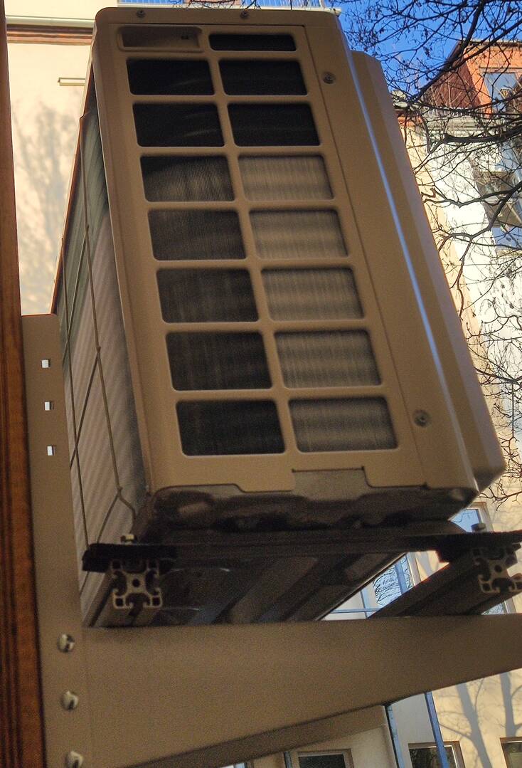

nachdem ich hier ein wenig im Forum gelesen habe, habe ich mich entschieden eine ATXD35 zu kaufen. Diese heizt nun seit 2 Wochen 24/7 auch ordentlich, solange es noch keine Minusgrade gab, sogar meine ganze 65qm Wohnung (unisolierter Denkmalschutz Altbau mit ca. 4m Deckenhöhe). Seitdem die Temperaturen unter den Nullpunkt gefallen sind, muss ich in einem der 2 Zimmer zusätzlich die Heizkörper aufdrehen, heute bei -10Grad kann die Klimaanlage aber noch einen Raum (ca. 20qm) auf 20-21Grad heizen bei einer Leistungsaufnahme zwischen 800-1100 Watt. Abtauen tut die Anlage selten, gestern waren es nur 3 Abtauvorgänge. Mir ist allerdings etwas aufgefallen, und zwar vereist die Klimaanlage nur in den unteren 2/3 des Wärmetauschers, ich habe auch ein Bild angehangen, das dies zeigen.
Ist das normal? Bei meiner alten NoName Klimaanlage ist der Wärmetauscher über die ganze Fläche vereist. Wollte nur nochmal nachfragen, nicht dass ein Defekt in der Außeneinheit vorliegt.

@jukimuki bei meiner ATXD25 vereist sie von oben nach unten und von unten nach oben. Wenn sie sich in der Mitte trifft, geht der Abtauvorgang los. Das war im Dezember noch so, dieses Jahr hab ich noch kein Eis gesehen

@bsd Ich hab grade deinen Beitrag gesehen, bei mir ist dasselbe Bild beim vereisen zu sehen, nur 2/3 von unten vereisen. Allerdings taut meine Klimaanlage sehr selten ab, gestern bei -3 bis -10 Grad nur 3-mal. Hat sich bei dir etwas ergeben, ob es sich tatsächlich um einen Defekt handelt oder ist dies normal beim ATXD35? @Boba86 beschreibt bei der ATXD25 das verhalten, was ich von meiner alten Klimaanlage kenne, dass von außen nach innen vereist und wenn es sich in der Mitte trifft abgetaut wird.
