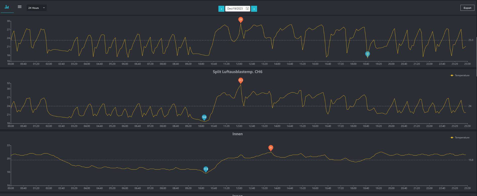

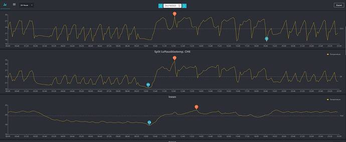

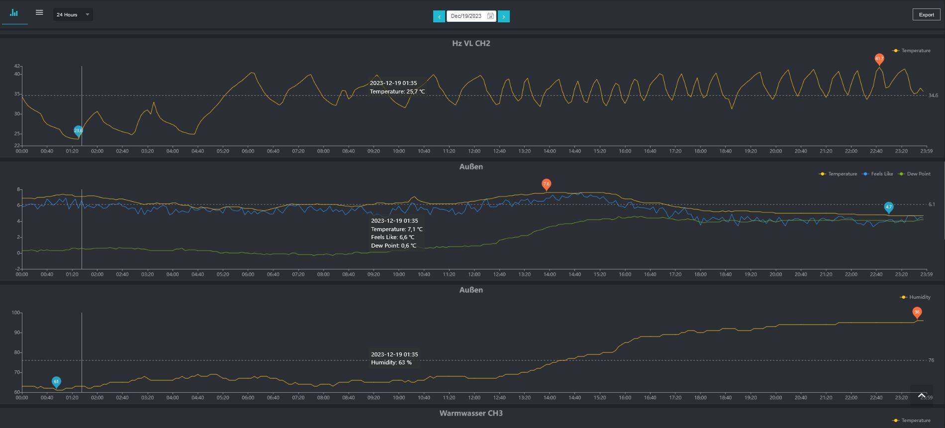

@ercan
Hallo, ja. War aber nicht sonderlich kalt bei uns.
Hier Ausblaß + Kältemittel + Innentemperatur
Hier Außen
@ewu75
Mega gute Daten! Gerne weiterhin Updates.
So vielfältige Messdaten können nur wenige liefern.
Sieht aber alles sehr gut aus.
Für mich bleibt die Siesta-Serie ein absoluter Geheimtipp zum heizen.
Wenn das wirklich kurz vor dem Auftauvorgang war, dann finde ich das unglaublich schlecht. So in etwa sieht das bei meiner Anlage auch aus, wenn ich mich wieder mal über einen unnötigen Abtauvorgang aufrege. Nur gleichmäßiger und manchmal noch weniger bzw. gar kein Eis.
Es gibt aber auch Fälle, da ist wirklich alles gleichmäßig und schön weiß vereist. So ist das bei meiner Panasonic bisher immer gewesen.
Ich sehe keinen Grund für einen Abtauvorgang, wenn nicht die Lamellen zumindest ordentlich bedeckt sind.
Wenn ich die Anlage bei einem unnötigen Abtauvorgang per Fernbedienung ausschalte, heizt sie danach auch einwandfrei weiter. Wenn sie sinnlos enteist, heizt sie danach auch nicht besser oder mit geringerer Stromaufnahme. Im Gegenteil: Der Abtauvorgang kostet Strom und oft mehr als davor aufgenommen wurde. Und danach läuft der Kompressor erstmal wieder schneller an (= mit höherer Stromaufnahme), um die Heizpause aufzuholen, um dann umso schneller wieder in die Enteisung zu kommen.
Mit dem Economy-Modus wird das etwas besser aber optimal oder auch einfach nur zufriedenstellend sieht für mich anders aus.
Wenn irgendjemand Ideen hat, wie man das Verhalten verbessern könnte, bin ich da sehr interessiert! Bisher nutze ich einfach den Holzofen, wenn das Gerät nicht sinnvoll, nervtötend oder zu teuer zu betreiben ist. Heute bei 6-8°C ist die Anlage TOP!
War ca. 10 Minuten davor. Abtauvorgang war dann so ab ca. 13:40Uhr. Sieht man auf dem Screenshot vom Stromverbrauch.
