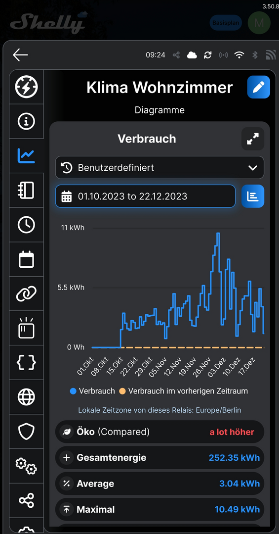

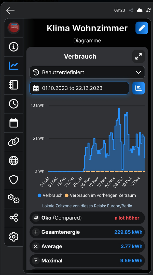

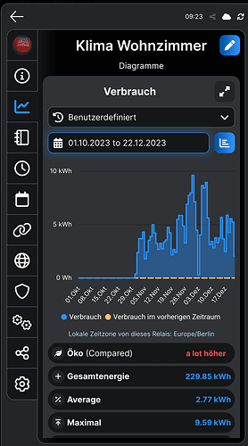

wie versprochen, hier die aktuellen Verbräuche der Heizsaison 2023 bis heute.
Die Anlagen laufen weiterhin 24/7
Das Bild 9:23 ist die Mitsubishi (läuft auf Lüfterstufe 4 mit silent-mode auf 19°C)
Das Bild 9:24 ist die Daikin (Läuft durchschnittlich 8 Stunden mit 60% BS auf 20°C und 16 Stunden mit 40% BS auf 19°C)
Am Wochenende wird bei der Daikin regelmäßig mit Holz geheizt, bei der MHI nur sehr selten (Das erklärt die Abfälle im Diagramm)
Nach wie vor bin ich mit der Daikin absolut zufrieden, was die Steuerung und die Abtauvorgänge angeht.
Zum Verbrauch muss man sowieso nicht viel sagen... Aktuell haben wir dieses Jahr ein Heizöl-Äquivalent von ~50Litern an Strom verbraucht.
Was man mit 50 Litern Heizöl bewegt, wissen hier wahrscheinlich einige... definitiv aber nicht 3 Monate 24/7 heizen :wink:

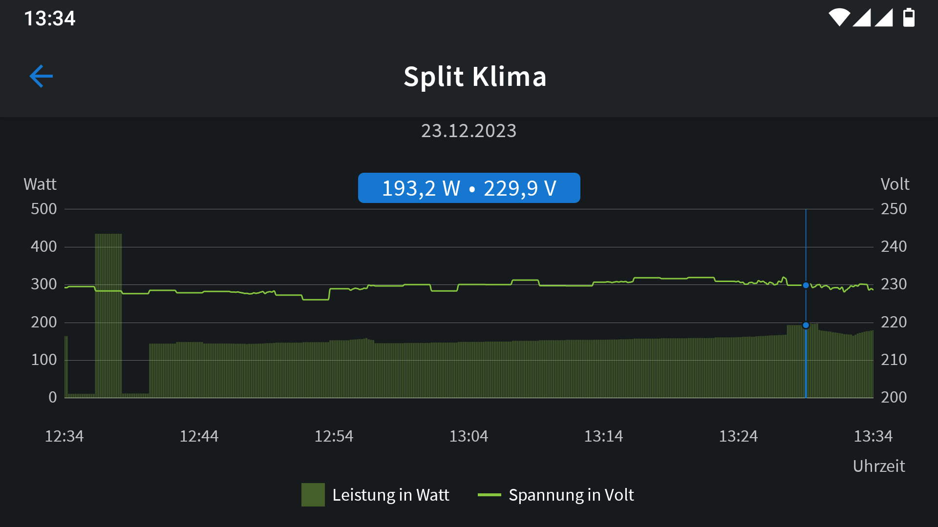

So nun einige Bilder und Screenshot:

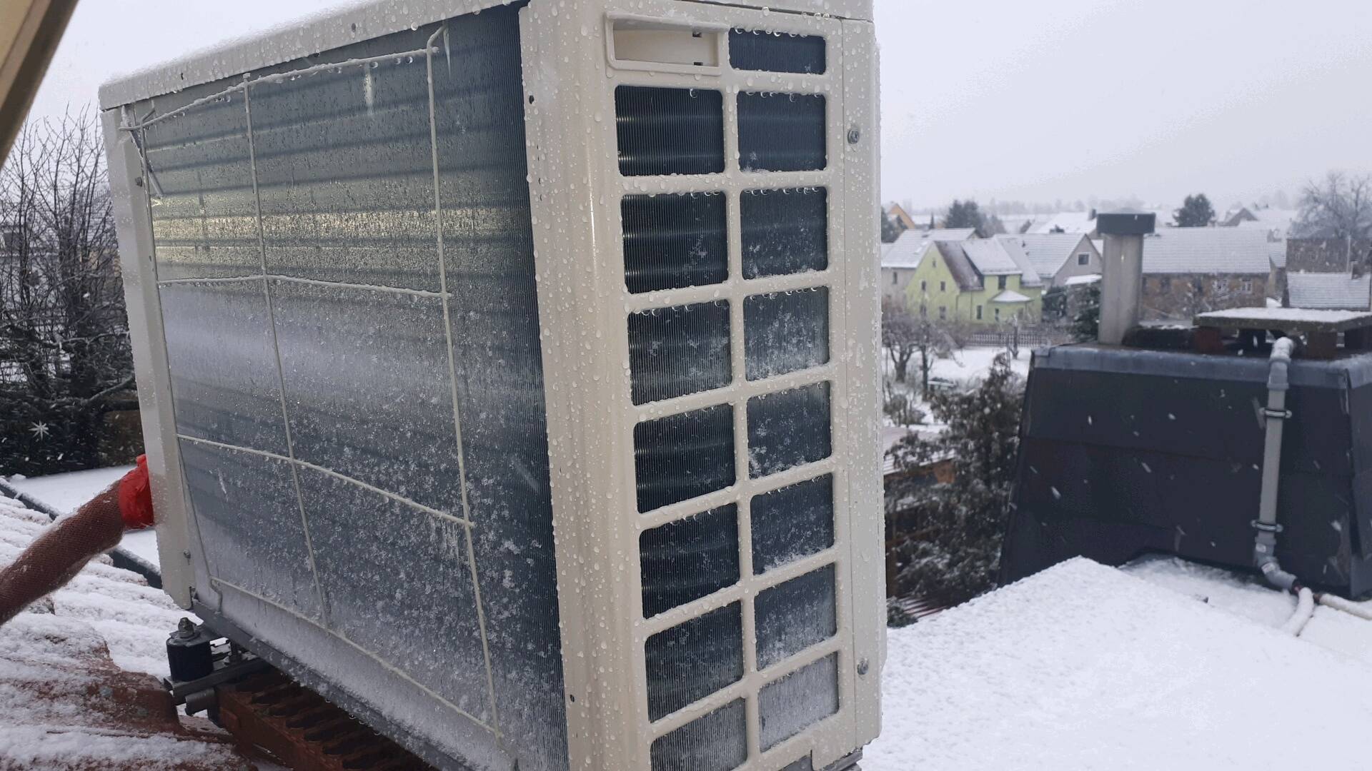

Vereisung kurz vor Auftauvorgang heute ca. 13:30Uhr bei ca. 0,3°C AT, hier feuchter Schneefall

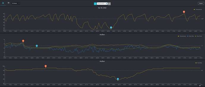

dazu die Außenwetterwerte

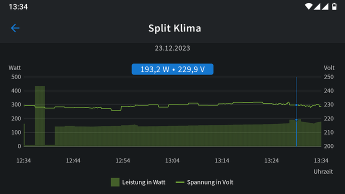

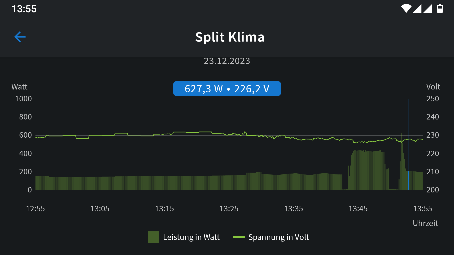

dazu Stromverbrauch um die Zeit inkl. Abtauvorgang

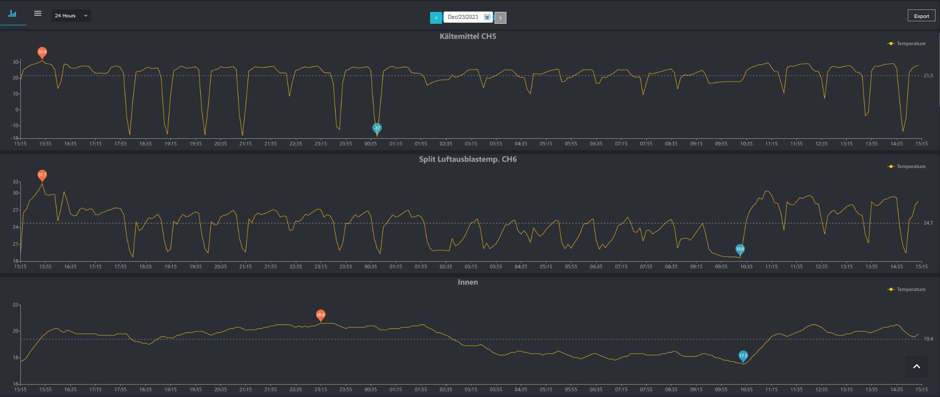

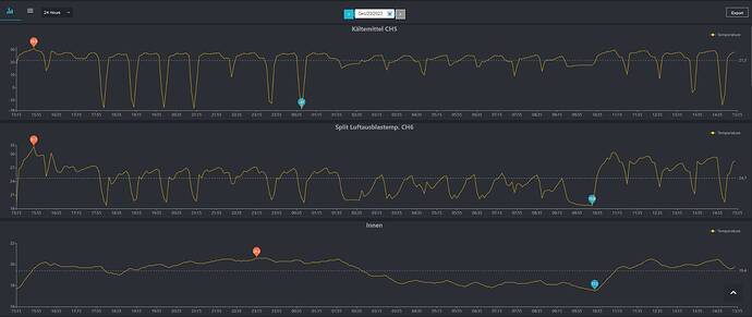

hier noch Verlauf Luftauswurf + Kältemittel + Raumtemperatur in 1m Höhe nicht direkt im Luftstrom
(Achtung hier nicht mit auf dem Screenshot, wurde per Fernbedienung Vormittag am 22.12. aus gemacht und irgendwann gegen 15:15 wieder per Fernbedienung Soll 21,5°C an)

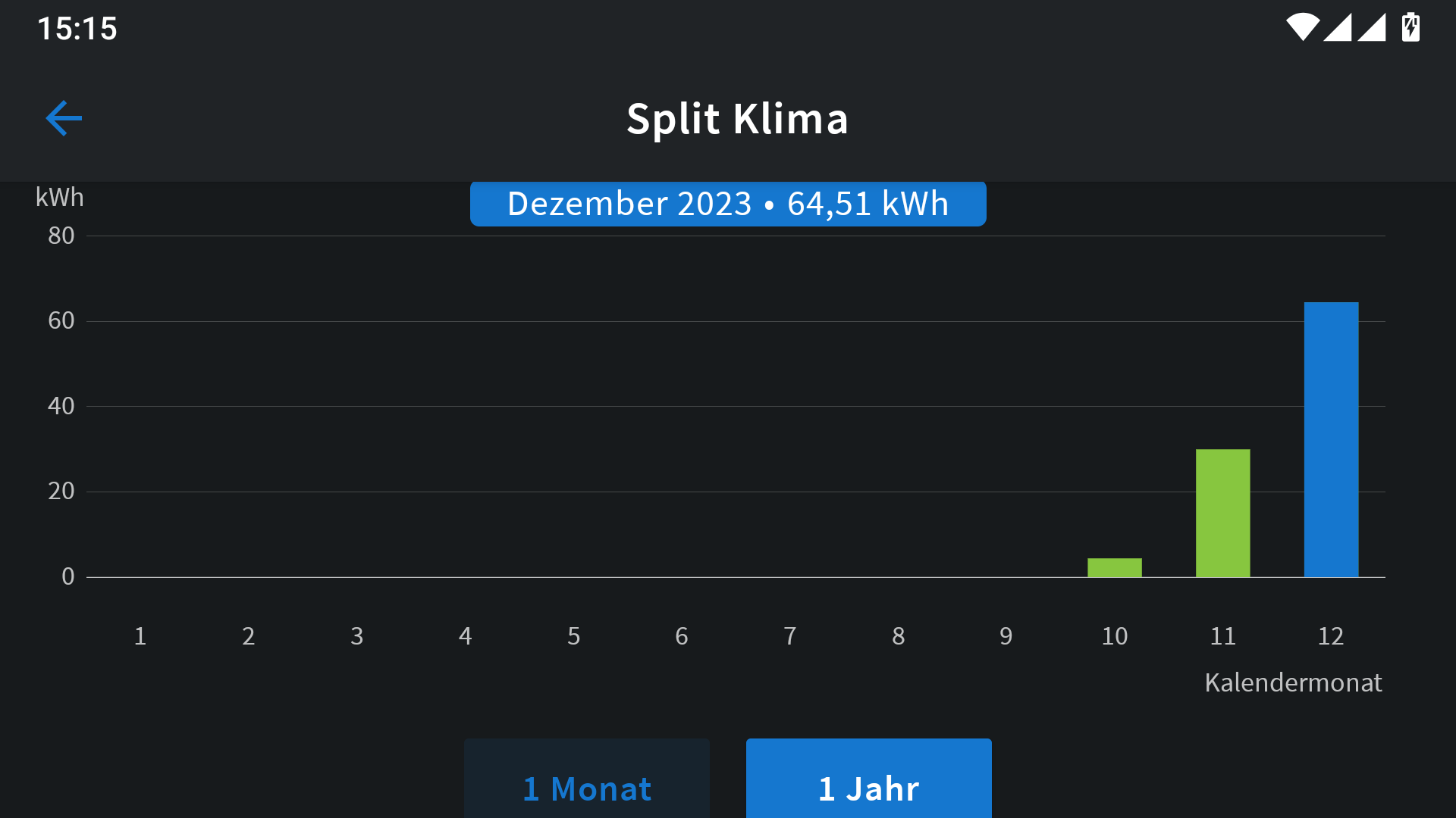

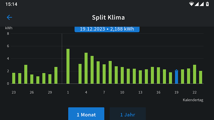

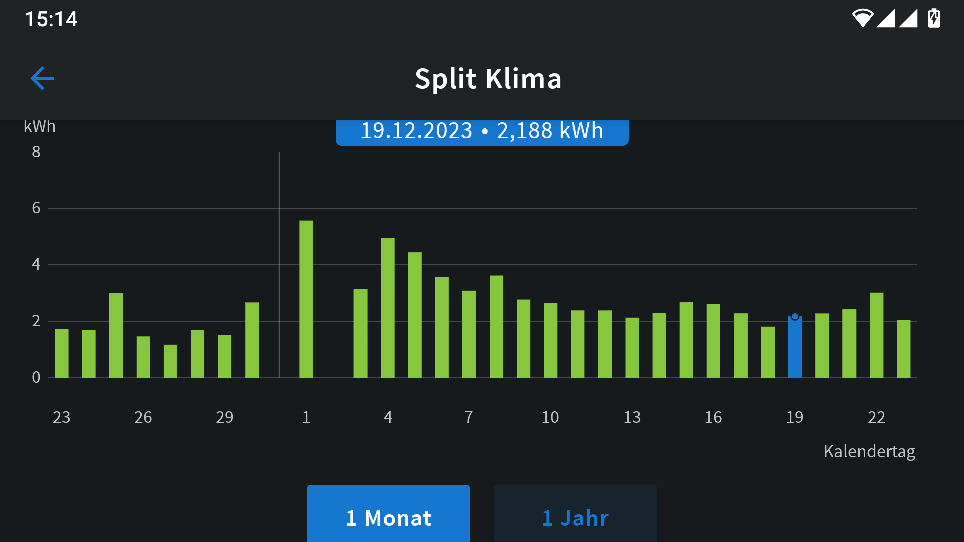

dann noch Werte Stromverbrauch Gesamt
Bin bisher zufrieden mit der Anlage. Tut was sie soll.
Bei Fragen melden.
Das wird sie definitiv und ist ganz normal.
Unter 5 Grad wird das häufiger passieren.
Ab ca -3 Grad wird es wieder besser.
Ich weiß es gerade nicht auswendig, aber ich glaube die LED am Innengerät wird orange.
Und man hört es am Innengerät, da der Kreislauf umgekehrt wird.
Finde ich auch, sieht alles super aus.
@ewu75 verstehe ich richtig ? Du hast am 19 Dezember den ganzen Tag mit Klima geheizt und der Verbrauch war 2,200kWh ?
