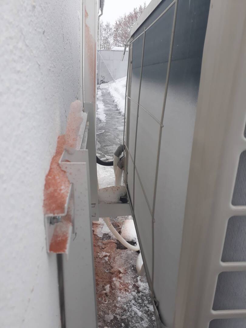

Angeschafft habe ich sie eigentlich zu Heizzwecken, und da hängt sie komplett durch. Abtauzyklen fast kontinuerlich im 15 Minuten-Takt, teils auch kürzer.
Der Verdampfer im Außengerät friert ständig von unten beginnend zu, allerdings nur bis ca. 2/3 der Tauscherhöhe, dann springt die Abtauung an, danach gleiches Spiel von vorne. Sie schafft im Ausblas bei 0 Grad AT ca. 44 Grad, allerdings nur für 1-2 Minuten, dann sinkt die Temp wieder ab in den niedrigen 30er Bereich, dann Defrost. Gezogen werden bis zu ca. 1600 Watt in der Spitze, dann fällt die Leistungsaufnahme parallel zur Ausblastemp. bis zum nächsten Defrost.
Habe meinen Klima-Spezi nochmal zur Diagnose bestellt, Kältemittelmangel durch Nachwiegen ausgeschlossen, Betriebsdrücke passen, auch die Selbstdiagnose erkennt keine Störung. Einzig auffällig: Ein probeweiser Powerful-Kühlbetrieb bei ca. 0° AT bricht nach 1-2 Min. ab, Lüfter bleibt schlagartig stehen, dann nur noch Standby-Stromverbrauch, keine Störungsanzeige. Kompressor läuft erst wieder an, wenn auf Heizen umgestellt wird. Kühlen soll ja lt. Datenblatt bis -10° funktionieren, tut es bei mir aber nicht.
Fazit: gepfefferter Stromverbrauch für ziemlich wenig Wärme. :frowning:
Mein Klima-Spezi schätzt dass der Verdampfer einen Herstellungsfehler hat, wodurch das Kältemittel nicht auf ganzer Fläche zirkulieren kann (Kapillarrohr verstopft oder verengt, vermutlich durch Späne oder andere Fertigungsreste). Das erklärt den 2/3 Eispegel am Tauscher, die Frostgrenze sieht aus wie mit dem Lineal gezogen, siehe Bild anbei.

Hat jemand von euch die ATXD35 im Einsatz und ein gleiches bzw. ähnliches Vereisungsbild am Verdampfer beobachtet wie auf dem von mir oben geposteten Foto?
Von meinen Mitsus kenne ich dieses Bild überhaupt nicht, diese vereisen grundsätzlich immer gleichmäßig auf der gesamten Tauscherfläche bis hin zum Defrost. Ebenfalls wächst dort die Eisschicht nicht von unten nach oben, sondern entsteht flächig. Meinem Klima-Spezi ist das Vereisungsbild ebenfalls spanisch vorgekommen, aber er hat noch keine zweite ATXD gesehen und wollte daher nicht ausschließen dass es eine modellspezifische Eigenheit ist. Seiner Aussage nach gibt es Anlagen welche bereits vor dem vollständigen Zufrieren den Defrost starten, dadurch lassen sich wohl die Effizienzwerte auf dem Prüfstand noch etwas steigern. Ob das bei der ATXD35 auch zutrifft, kann nur eine Vergleichsinfo klären.

Tatsächlich bringt das Durchheizen auf Eco eine Verlängerung der Abtau-Abstände auf ca. 35 Minuten, dann ca. 8 Min. Defrost, gemessen bei AT ~0°. Mit Lüftung auf auf Auto schafft sie einen Ausblas von ca. 32° bei 575W Leistungsaufnahme. Die Mitsus schaffen bei gleichen Einstellungen und Rahmenbedingungen ca. 36° im Ausblas mit Abtauzyklen von 3-4 Stunden.
Sooo prächtig läuft die ARXD also nicht, wenn man bedenkt dass zwischen beiden Modellen 13 Jahre "Fortschritt" liegen sollen. Auch der Punkt verstärkt meinen Verdacht dass mit der ARXD etwas nicht stimmt.
Daher meine Bitte an die ARXD35-Betreiber:
Werft doch mal einen Blick auf die Rückseite eurer Verdampfer, ob diese auch bei ca. 60-70% der Tauscherhöhe diese klare Abgrenzung zwischen Blank und Eis bilden.

@bsd meine ATXD25 vereist von unten nach oben und von oben nach unten. Wenn sich beide Eisflächen treffen beginnt das Abtauen. Ausblastemperatur sind 54 Grad bei rund 1100W und 0 Grad Außentemperatur

Und deine Mitsu geht dann trotz dem blanken Streifen oben in den Defrost? Dann muss das eine Eigenheit der R32-Kisten sein, da funzt die Abtausteuerung anders als bei den alten 410ern. Mein ARXD-Tauscher friert jedenfalls nie vollständig zu, der fotografierte "Eispegelstand" ist immer gleich hoch zum Defrost-Start.

Danke für deinen Bericht. Auf 54 Grad komme ich selbst im Powerful-Modus nicht bei über 1600W (allerdings bei aktuell 2°). Dein Vereisungsbild ist ganz anders als meines, von oben nach unten vereist es bei mir nie, der obere Streifen bleibt immer blank. Ob es evtl. unterschiedliche Vereisungsmuster geben kann zwischen Modell 25 und 35? Wie sind bzw. waren deine Abtauzyklen bei ~0° so nach Daumenpeilung?
