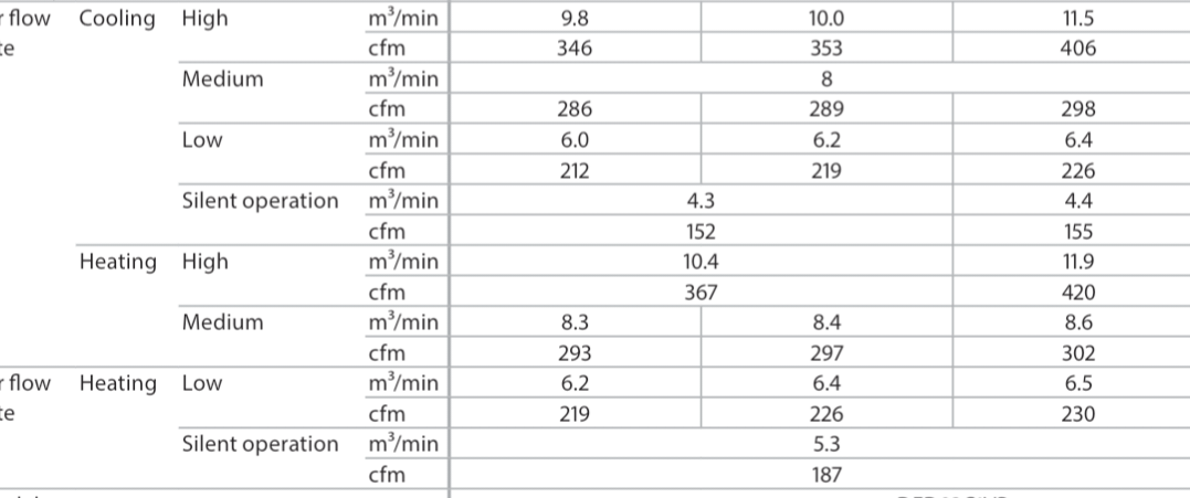

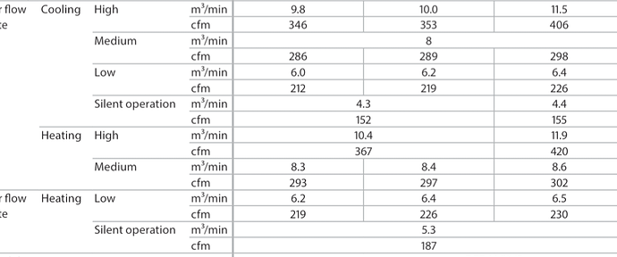

Die KI redet Unsinn.
Der Luftstrom im Kühlmodus bei niedriger/leiser Einstellung beträgt 219/152 bei 25 und 226/155 bei 35.

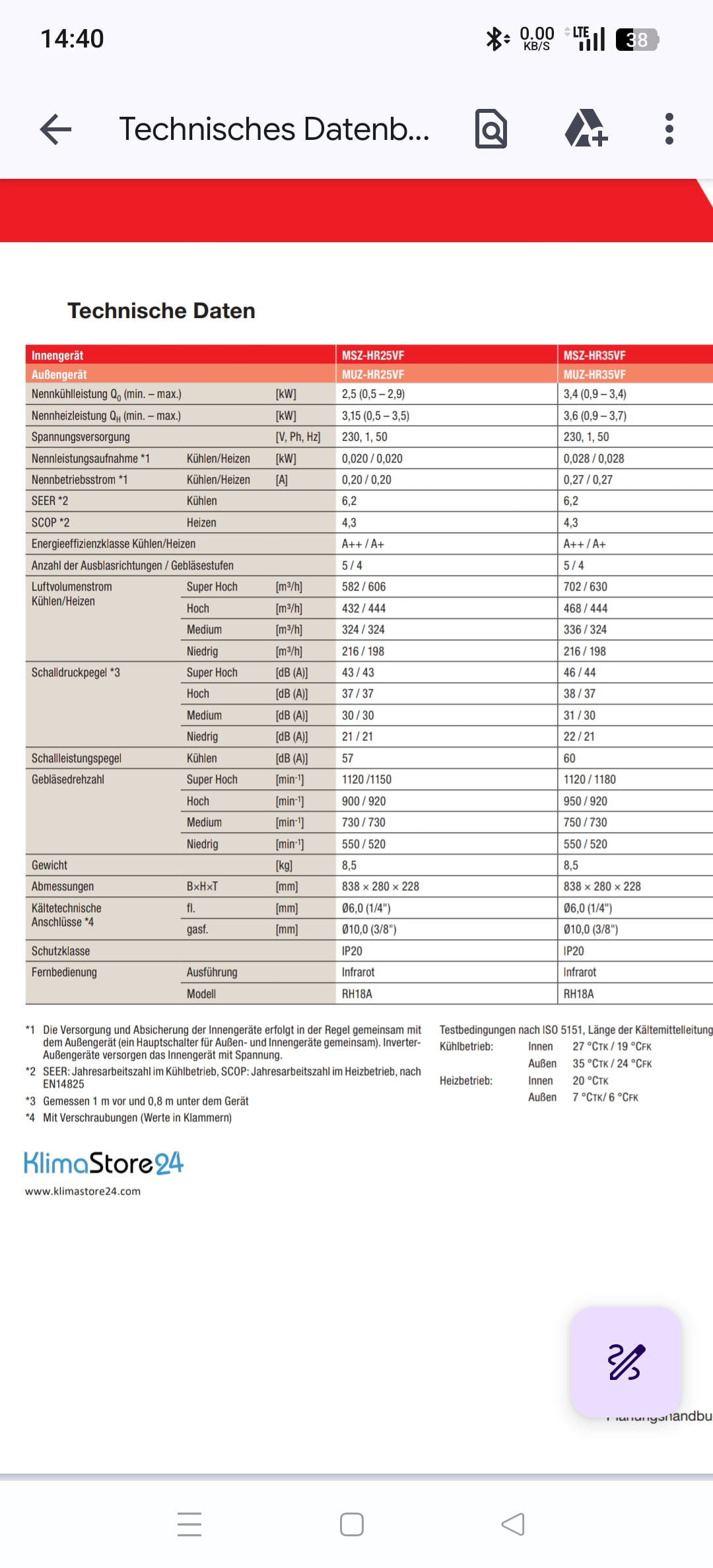

Mitsubishi Datenblatt für das 2.5 kW Gerät
198/ 324 / 443 / 605

Alles aus dem Datenblatt. Auch wenn die KI falsch lag, ist der Wert immer noch ähnlich.
Und wieso verteidigen wir Daikin so hart? Ich bin soweit zufrieden aber man sollte schon ehrlich sein. Die Siesta ist ein VW Golf und das ist einfach nichts besonderes. Manchmal muss man ehrlich zu sich selbst sein. Aber wenn schon zahlen lügen....
Quelle siehe unten
Und die ATXF25G ist im flüstermodus garantiert bei 258.... Wenn du 4,3*60 multiplizierst
