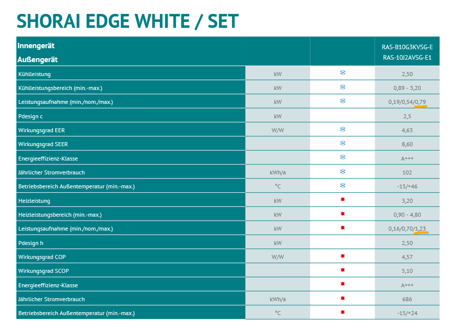

Bei der EVU Verordnung zählt die elektrische Leistung (wie viel Watt das Ding zieht)
Bei den Klimas wird meistens die Heizleistung angegeben, z.b. 3,5kW
Die elektrische Nennleistung ist deutlich niedriger.
Danke - also noch kein Problem bei der Stärke!?
wenn es nur eine Klima ist, nein
Und für welche sollte ich mich entscheiden? Daikin Siesta Essence oder Toshiba Shorai Edge?
(Bewegungsmelder benötige ich nicht im Flur - wäre eher kontraproduktiv.)
Na dann liefer ich gerne auch mehr Details. z.B. im Datenblatt der Toshiba
findest Du die EVU relevanten Daten unter Leistungsaufnahme:
Im Kühlbetrieb maximal 790W
Im Heizbetrieb maximal 1250W
Also zu den 4200W vom EVU noch weit entfernt.
