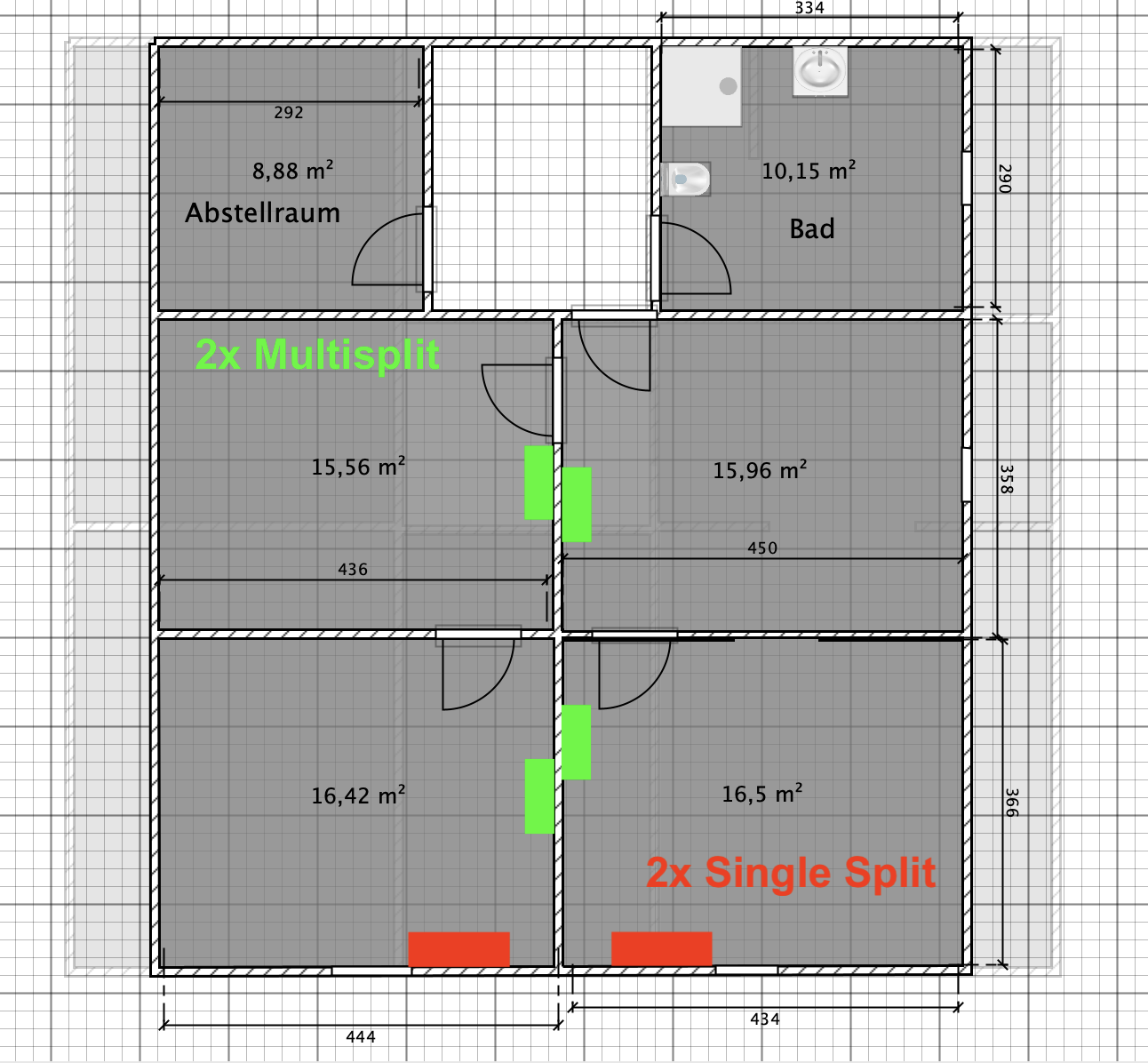

Planung Split-Klima Joe
Ich könnte auch zwei Single Split einbauen. Ich bin mir nur nicht sicher, ob das reicht. Von der Heiz- bzw. Kühlleistung würden die Single Split auf jeden Fall reichen. Ich bin mir nur unsicher, ob genug Hitze durch die Türen kommen. Dachschrägen, das Dach ist gedämmt die die Fenster sind neu.
Was meint ihr?
Durch Türen andere Räume mit heizen geht nur sehr eingeschränkt. Klappt vielleicht bei einem Passivhaus noch gut.
Grundsätzlich funktioniert das gut, du musst aber auf jeden Fall damit rechnen, dass es dann zu einem deutlichen Temperaturunterschied kommt zwischen den Räumen (min 2-3° würde ich sagen) und die Türen dann DAUERHAFT offen sein müssen.
Außerdem müssen die Innengeräts so positioniert sein, dass sie idealerweise "frei" in die mitzuheizenden Räume blasen können. Das würde aber in deinem Fall und in deinem Grundriss sogar recht gut funktionieren - oft geht das nicht so gut;) Wenn also wie in deiner Skizze die Innengeräte exakt auf die Türöffnung zum mitzuheizenden Raum "zielen" und der Luftstrom entsprechend eingestellt ist, funktioniert das i.d.R. sehr gut :+1:
Ich habe hier einen ähnlichen Fall:
Im WZ hatte ich ein einzelnes IG installiert, dass exakt zum Durchgang zur Küche zeigt. Als ich letzten Winter damit geheizt habe, hatte ich sofort bemerkt, wieviel wärmer die Küche nun ist. (Vorher wurde die vom Heizkörper im WZ mitgeheizt).
Da die vom IG ausgeblasene warme Luft eben doch relativ viel Weg zurücklegen kann (bei mir ca. 5m bis zum Durchgang) funktioniert das gut. Da das IG aber dennoch im zu heizenden Raum ist, wird es da niemals weniger heizen, sondern immer etwas mehr.
Weil das so gut geklappt hat, habe ich im Büro noch eine Anlage installiert, die durch dir Tür ein wenig Flur, WC, Abstellraum heizt (bei offenen Türen...) Auch das klappt sehr gut, sogar die 90° abgehenden Räume vom Flur werden deutlich wärmer - auch wenn die Anlage nur bei geringer Leistung läuft.
Also möglich ist das auf jeden Fall denke ich, du musst dann aber die 2 Verbindungtüren immer offen halten.
Da musst du dich dann selber fragen, ob du das willst. Wenn die zu sind, dann dauert es etwas - bis der mitzuheizende Raum sich wärmt sobald die offen sind.
Da es auch eine Kostenfrage ist und sehr viel davon abhängt welche Anlagen du kaufen willst:
Ich würde an deiner Stelle - wenn möglich - tatsächlich erst mal nur 2x Monosplit einbauen. Da ist die Montage an der Aussenwand einfach (Kondenswasser...) und falls du gute Anlage kaufst kommst du unter € 2000.- für die Anlagen weg. Oder ein wenig darüber, je nach Leistung usw.
Dann einen Winter lang testen, solltest du dann dennoch lieber ein IG pro Raum haben wollen, könntest du einfach noch eine einzelne Multisplit hinzufügen. Das hätte auch den Vorteil, dass du bei weniger Heizlast die Multisplit aus lassen kannst (für kühlen auch) und nur mit den 2 Mono sehr effizient heizt.
Preislich kommt es meistens auf das selbe raus - variiert ein wenig je nach Anlage usw.
Dann hättest du quasi in jedem Fall "gewonnen" :wink:

@joe Gute Dämmung wäre da auch sehr wichtig, wie gut sind deine Wände gedämmt? Wie gut sind die Fenster? Gibts große Fensterflächen?
Vielen Dank. Die Wände im Dach sind eher Leichbau. Also Holz oder Porenbeton. Das Dach ist gut gedämmt mit Zellulose und die Fenster sind neu, 3fach und nicht sehr viele.
Ich glaube ich probiere das tatsächlich aus und kann ja wirklich immer noch etwas nachrüsten.

Dann könnte ich doch aber auch zwei ATXD25A? Die meisten Features brauche ich eh nicht. Hauptsache effizient. Und günstiger sind sie auch noch.
Als Multi hätte ich lieber eine ATXM genommen.
Hallo zusammen ,
ich würde es im ersten Schritt versuchen mit zwei Single Splittgeräte zu arbeiten . Hierbei sollten die IG so aufgestellt sein das sie durch einer Tür die Luft verteilen können . Die IG sollten hierbei die Möglichkeit haben den Luftstrom nach Links und Rechts zu verteilen durch Pendel . Nennt sich oft 3-D Funktionen .
In den Fall das man ggf noch ein Multi Gerät verbaut würde ich bei der Auswahl darauf achten das sie alle möglichst weit runter regeln können .
Das bedeutet das man ggf mit zwei oder vier IG
auf kleiner Stufe durchheizen kann . So das man ein zu großes Abkühlen verhindern kann .
