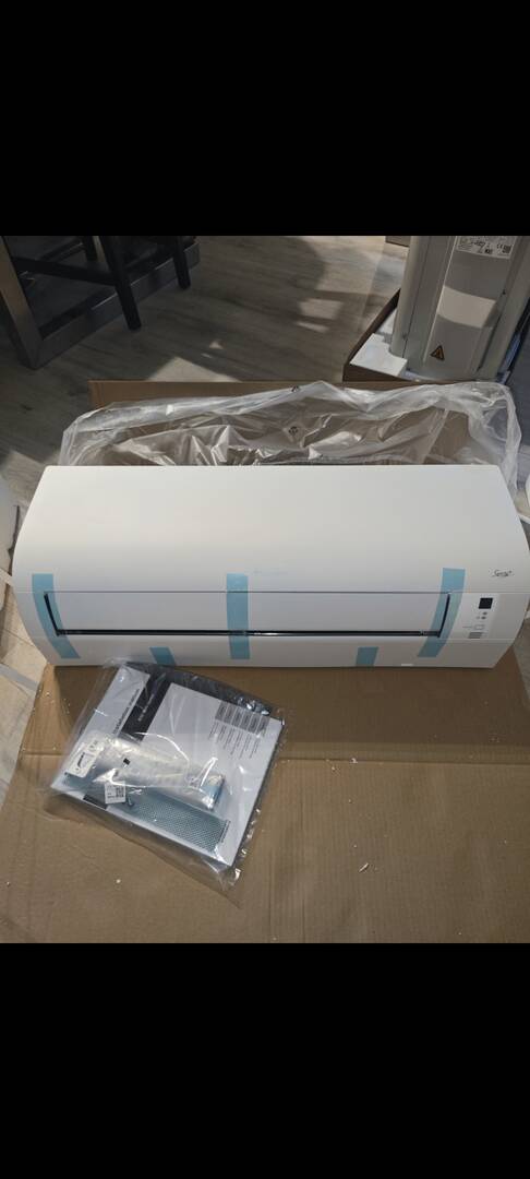

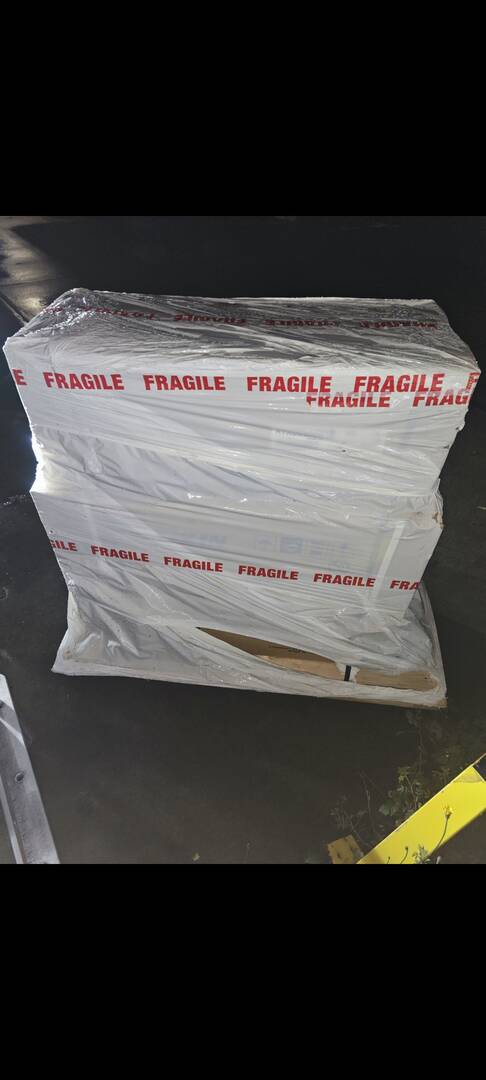

Am Freitag bestellt, heute am Donnerstag geliefert.
Leider wurde mir erst auf Anfrage eine Sendungsnummer gegeben....sonderlich zuverlässig war das Tracking auch nicht aber naja, finde die 6 Tage inkl Wochenende schon gut.
Auf einer Palette von einem Paketdienst

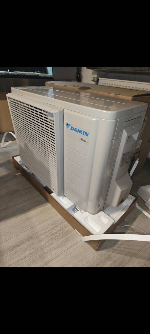

Augenscheinlich sieht sie gut aus, ob sie letztlich auch funktioniert, kann ich jetzt noch nicht sagen.
Auf jeden Fall ist das Außengerät deutlich größer als die von der Kesser und der Kältebringer

Also können wir festhalten https://www.peshop.it liefert auch ordentlich auf Einwegpalette.
Konnte man da per Paypal bezahlen?
Boba, was meinst du mit "die von der Kesser und der Kältebringer"?
@ewu75 richtig, Einwegpalette und mit PayPal bezahlt.
Es wurde allerdings erst auf Anfrage eine Versandbestätigung inkl der Sendungsnummer mitgeteilt.
Über eBay wäre das sicher besser gelaufen, wäre aber auch 50€ teurer gewesen.
Das Außengerät bei Kesser und Kältebringer Klimaanlagen ist im Vergleich zur Daikin einfach um 1/3 kleiner, das finde ich einfach beeindruckend. Sicherlich hat die höhere Effizienz der Daikin auch hier ihren Ursprung.
