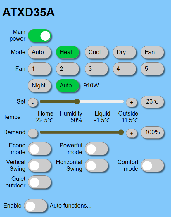

Meine ATXD35A macht derzeit öfter etwas total Verblödetes:
Abtauvorgang bei Außentempreatur >10°C
Ist nicht weiter wild, weil die Anlage das nur dann macht, wenn ich bei laufender Anlage für einige Minuten voll durchlüfte. Also eher eine seltene Erscheinung. Ist jetzt innerhalb von 2 Wochen 3mal vorgekommen.
Wie gesagt nicht weiter wild aber doch ganz schön bescheuert…
Ansonsten läuft die Anlage wieder voll zufriedenstellend, seit es keine Temperaturen unter ~3°C mehr gibt. In der Übergangszeit macht eine Split Klimaanlage richtig Spaß! :+1:

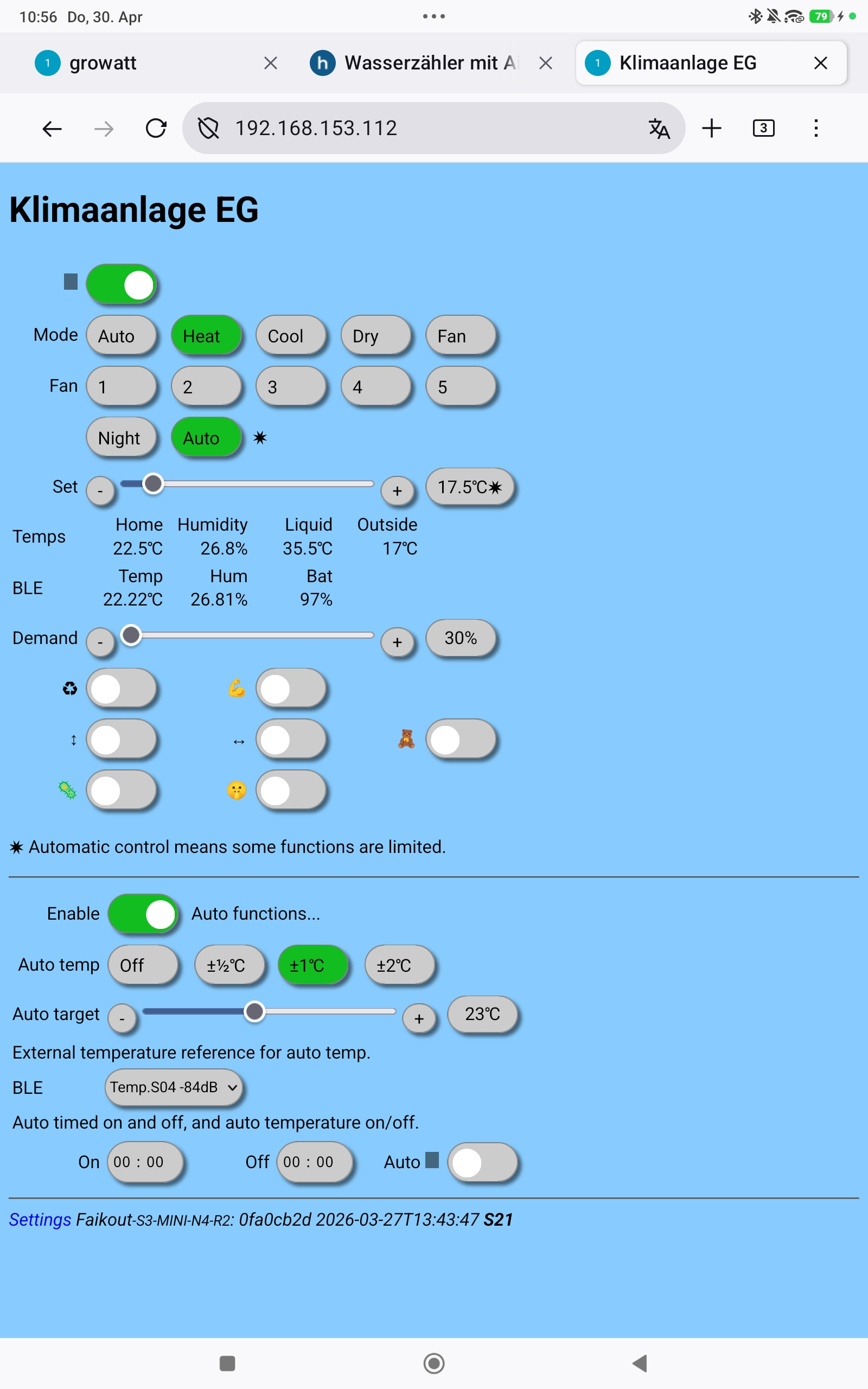

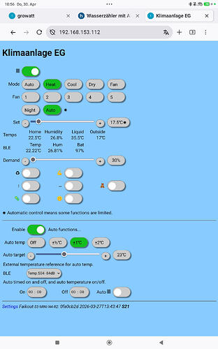

Was bedeuten denn die 910 W rechts neben dem "Auto" Icon ? Bei mir ist da ein Stern.
Das ist bei der aktuellen Firmware die aktuelle* Leistungsaufnahme des AG
edit: *geschätzte Leistungsaufnahme die aber von der Tatsächlichen deutlich abweicht (hab Energiemesser in jeder Zuleitung der AGs)
Das war wohl die Leistungsaufnahme beim “Abtauen”
Generell steht dort immer die Leistungsaufnahme, sie stimmt aber nicht so richtig mit der realen Aufnahmeleistung überein und ist meist ~ 20% zu hoch
Trotzdem eine gute Zusatzfunktion des Faikin-Moduls :+1:
Gerade Guck ich nochmal rein, da steht die Umdrehung des lüfters und die Leistung. Ich nutz die faikout Webseite nie, ich hab das in Home assistant.
