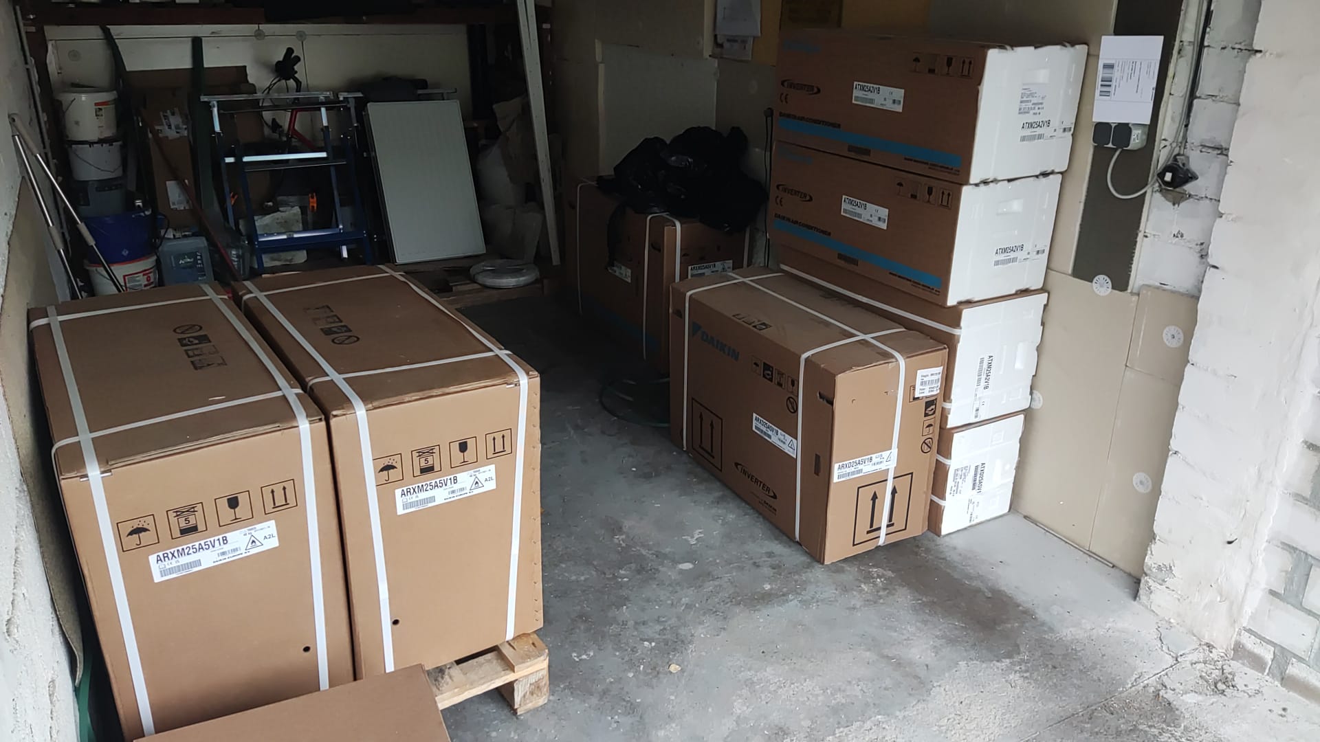

Hallo, endlich sind die 4 Anlagen da in der kommenden Woche geht es los, bin schon ganz gespannt auf die ATXM25A
6 „Gefällt mir“

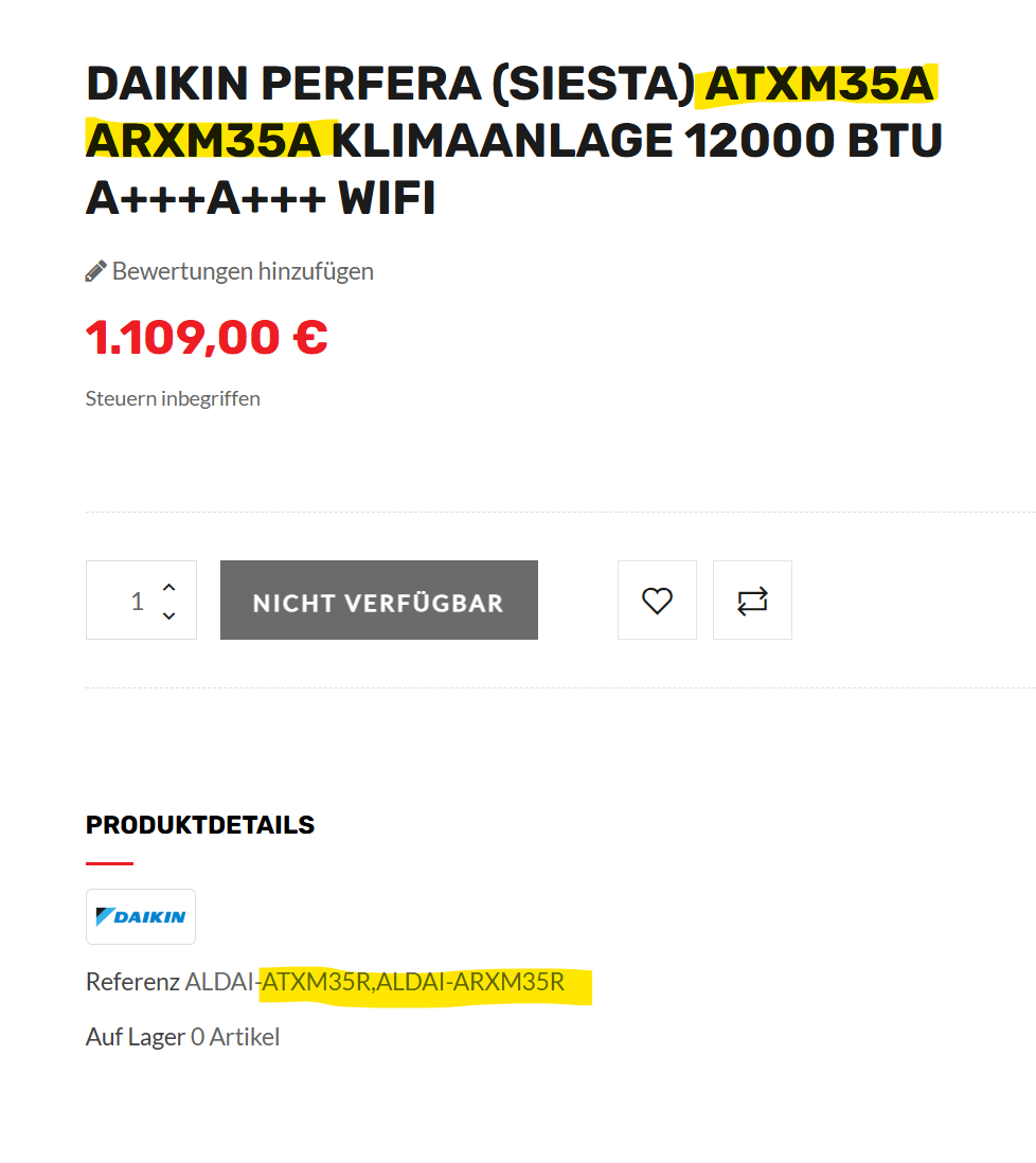

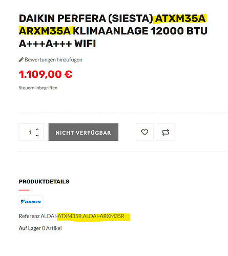

Gerade sehe ich:
Easycasa schreibt einerseits von den “A-Geräten” und gleichzeitig von “Referenz R Geräte” was immer das nun bedeuten soll…
Bist du sicher mit klima.de? Da finde ich gar kein Online-Shop.
Gerade die italienischen Shops sind oft schlecht gepflegt und unstimmig.
sorry
Oh, das scheint ja schon wieder ein anderes Modell zu sein???
