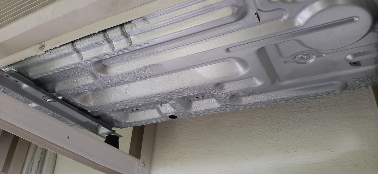

Bin gerade dabei die nächsten ATXD’s zu installieren. Siehe Foto. Die Geräte hängen über einem Balkon der trocken bleiben soll. An den Kondensatablauf soll noch ein Kondensatschlauch mit Begleitheizung angeschlossen werden.
Mit dieser Menge an Schwitzwasser welches sich großflächig an der Unterseite der AG’s sammelt habe ich jedoch nicht gerechnet. Die Klimas werden bei mir zu 95% zum Heizen eingesetzt. NAT liegt bei -13° und eine einfrierende Kondensatwanne war schon bei meiner letzten Klimaanlage ein Problem.
Soll ich da wieder eine Wanne installieren oder macht es Sinn eine Dämmung an die Unterseite zu kleben, um Schwitzwasser zu verhindern? Oder ha da jemand eine bessere Idee?
Ich habe bei mir ein Heizkabel unter die Wanne geklebt und darüber Armaflex. Sollte das Ablaufloch wieder einfrieren, dann kann ich mit der WLAN-Steckdose die Heizung einschalten. Richtiger Test nun diesen Winter. Das Heizkabel ist aber sehr starr, deshalb habe ich mir nun für die resltichen 3 Anlagen ein anderes bestellt:
Hoffe, das wird funktionieren. Bei mir ist NAT bei -14,1°C. :cold_face:
Bin extrem skeptisch das dort wrklich trocken zu bekommen. Mit einer Isolierung verpackst Du den “Schnodder” noch und hast dann ggf stehendes Wasser unter der Anlage (Metall). Muß du dagegen mit einer Heizung anarbeiten, wird das recht intensiv/teuer vom Stromeinsatz.
Ein Heizkabel würde ich genauso wie es orginal bei Klimas verbaut wird oben in die Wanne werfen. Ich hatte bei mir im letzten Winter nur 1,2 Nächte um ca -7°C wo ich wirklich ein Zufrieren gesehen/befürchten mußte und tagsüber taute es von selbst wieder auf. Daher meine Heizung noch nicht verbaut.
Wenn der “Schnodder” aber einmal von der Anlage weggeführt ist (zusätzliche Wanne zum Schutz des Balkon) stelle ich mir das als schonendere Lösung für die Anlage vor.

Dämmung ist sicherlich sinnvoll, aber du müsstest es so gedämmt bekommen, dass keine Feuchtigkeit hinter die Dämmung kommen kann. Bei dieser stark profilierten Bodenwanne erscheint mir das nicht ganz einfach.
Danke für den Hinweis.
Ich werde es sehen was passiert, meine ist Geschütz aufgebaut und sollte auch nicht nass werden.
