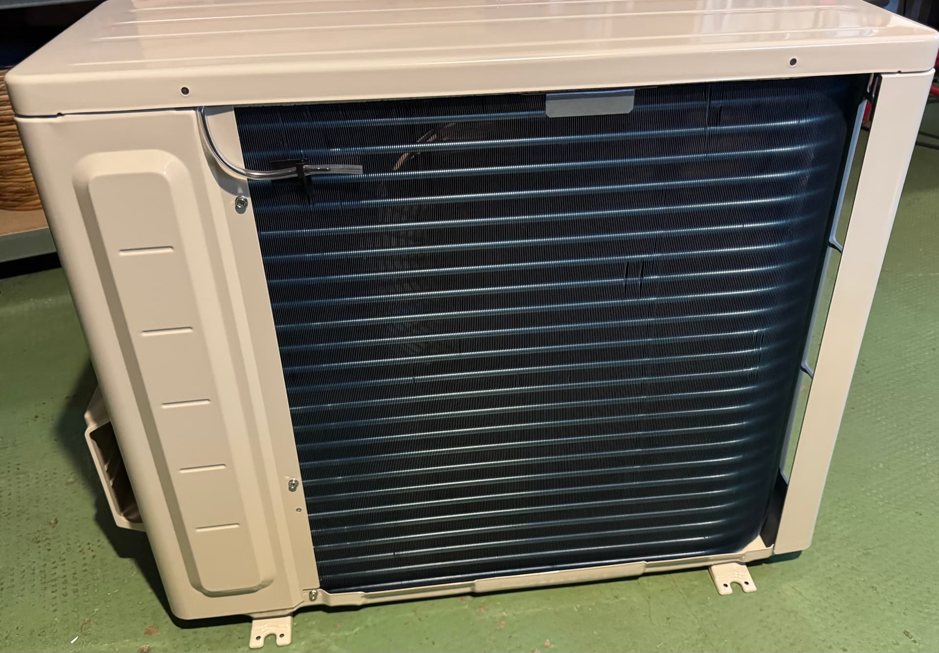

Hallo, ich habe mir eine ATXC zugelegt. Ist es normal, dass an der Rückseite der Außeneinheit kein Gitter ist oder wurde das vergessen?
Meine Daikin Perfera RXMA AG sind hinten auch nackig.
Gibt viele Anlagen, die hinten nackig bleiben. Ist ja auch eine absolut preisoptimierte Anlage. Es ist aber auch oft so, dass die Gitter gleich bei Installation demontiert werden, weil die gerne mal mitvibrieren. Technisch braucht man sie in den meisten Fällen nicht.
Meine ATXF hat auch kein Gitter.
Meine Perfera dürfte als Premiumgerät gelten und, wie ich sagte, gibt es da auch nichts. Ich vermute, dass man tatsächlich die mögliche Vibration im Blick hatte und dafür den höheren Schutz dafür geopfert hat. Gibt es Nachteile, kein Rückwandgitter zu haben, wenn das Gerät fertig montiert ist? Davor würde ich es als sinnvoll erachten, aber bei mir war von Anfang an nichts dergleichen.
Danke! Ich hatte schon befürchtet, dass es vergessen wurde
Ich habe Perfera‘s, die Multisplit hat ein Gitter, die Monosplit‘s nicht. Habe ich auch nicht verstanden. :grinning_face:
Die Daikin ColdRegion, die noch vor 2 Jahren verkauft wurde, war da noch extremer ganz offen. Dort vor allem, damit weniger im Winter einfrieren kann.
Wenn man sie offen aufs Dach stellt, kann es Sinn machen, ein feineres Drahtgitter zu montieren. Grund: Hagel zerhaut einem schnell den Wärmetauscher.

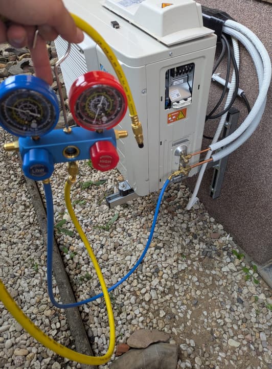

Liebe Community, ich bin heute mal dazu gekommen, die Leitungen meiner ATXD zu ziehen.
Zum Abdrücken habe ich den Adapter von WIN (:folded_hands:) und eine Fahrradpumpe verwendet. Ich habe auf 10 bar aufgepumpt und anschließend mit dem blauen Rad das Ventil an der Monteurhilfe geschlossen. Das würde ich jetzt zwei Tage so stehen lassen. Bin ich so richtig unterwegs?
Schreib dir neben dem Druck auch die Temperatur auf. Der Druck hängt viel an der Temperatur. Und mit Lecksuchmittel mal alle Verbindungen genauer inspizieren. Wenn du Zeit hast, macht es Sinn, mal 2-4 Tage so stehen zu lassen. Und auch mal an allen Verbindungen etwas zur rütteln.
