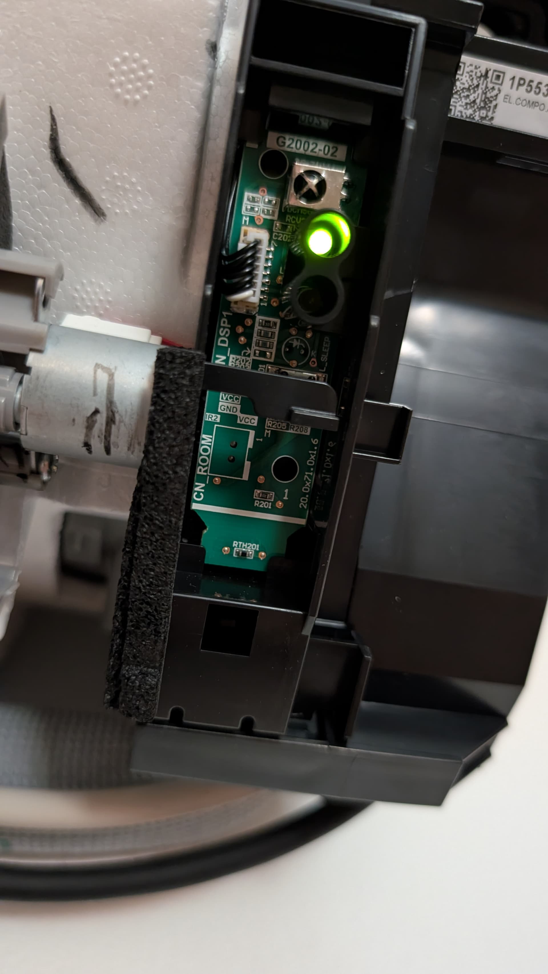

Was mir bei meiner Daikin ATXC25B jetzt aufgefallen ist, dass sie die indoor Temperatur nicht wirklich misst.
Sie hat ja in der Front kleine Rillen, sollte da der Sensor sein?
Meine ATXD25A misst die inddor Temperatur perfekt und moduliert dadurch auch viel besser.
Hat jemand schon mal versucht, den Sensor zu verlegen? Vielleicht kann ich so die modulation der ATXC noch verbessern, hat jemand auch
Viele Daikins haben den Sensor auf der kleinen Platine, wo die Led und der IR-Sensor drauf ist. Als kleines SMD-Bauteil direkt auf die Platine gelötet. Ich meine, es ist ein 10k NTC.
Ja du hast Recht, ich habe ihn gefunden.
Bei meiner ATXD habe ich ihn nicht gefunden, keine Ahnung wo Daikin ihn da verbaut hat. Ist aber auch egal, der funktioniert ja perfekt.
Ich habe das ganze jetzt länger beobachtet und die Indoor Temperatur bleibt konstant bei 25°. Da die Daikin aber schon regelt, scheint es vielleicht eher ein Problem mit Faikin zu sein dass der sensor falsch oder nicht ausgelesen wird.
Wundert mich zwar, die Steuerung klappt nämlich gut und es ist ja eine digitale Schnittstelle aber ich werde mich Mal im Faikin Forum damit melden.
Genau, RTH201 ist es. Wenn du den mal mit Finger erwärmst, ändert sich nichts? Wenn du ein Messgerät hast, kannst du auch den Widerstand messen, vor und nach Erwärmung.

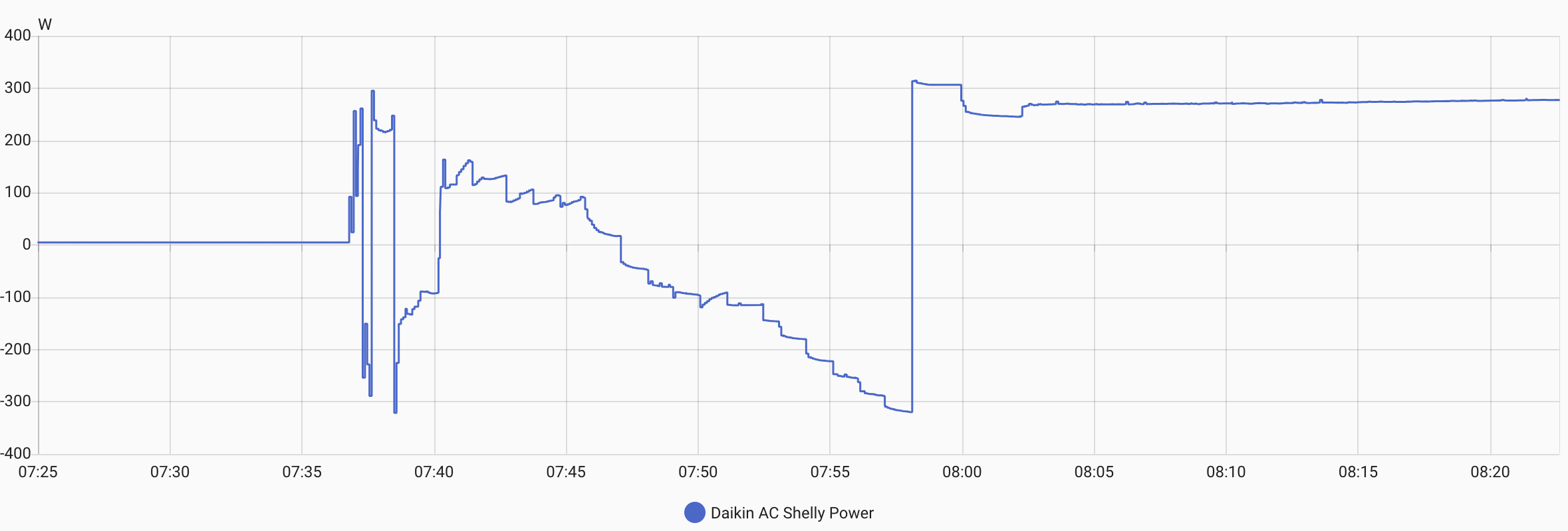

Weiß jemand, warum meine Shelly 1PM (Gen4 per zigee) manchmal negative Werte für die AC anzeigt?
Sollte eigentlich richtig angeschlossen sein:
  • L -> L of RCBO -> L von shelly -> L von AC
  • N -> N von RCBO -> zu N von shelly und auch direkt N von AC
  • PE -> PE von AC
N sollte doch direkt an AC können und nicht wieder von der Shelly abgegriffen werden. Sonst könnten die 1PM Mini ja auch nicht korrekt messen?

Beantworte meine Frage selbst. Ist ein Problem mit den aktuellen Shelly 1PM Gen4, wenn sie per Zigbee angebunden sind. Da gibt es wohl einen integer overflow und es wird entsprechend die falsche Leistung übermittelt. :sweat_smile:
Per Wifi mit der normalen Shelly Integration werden die richtigen Werte gesendet.
