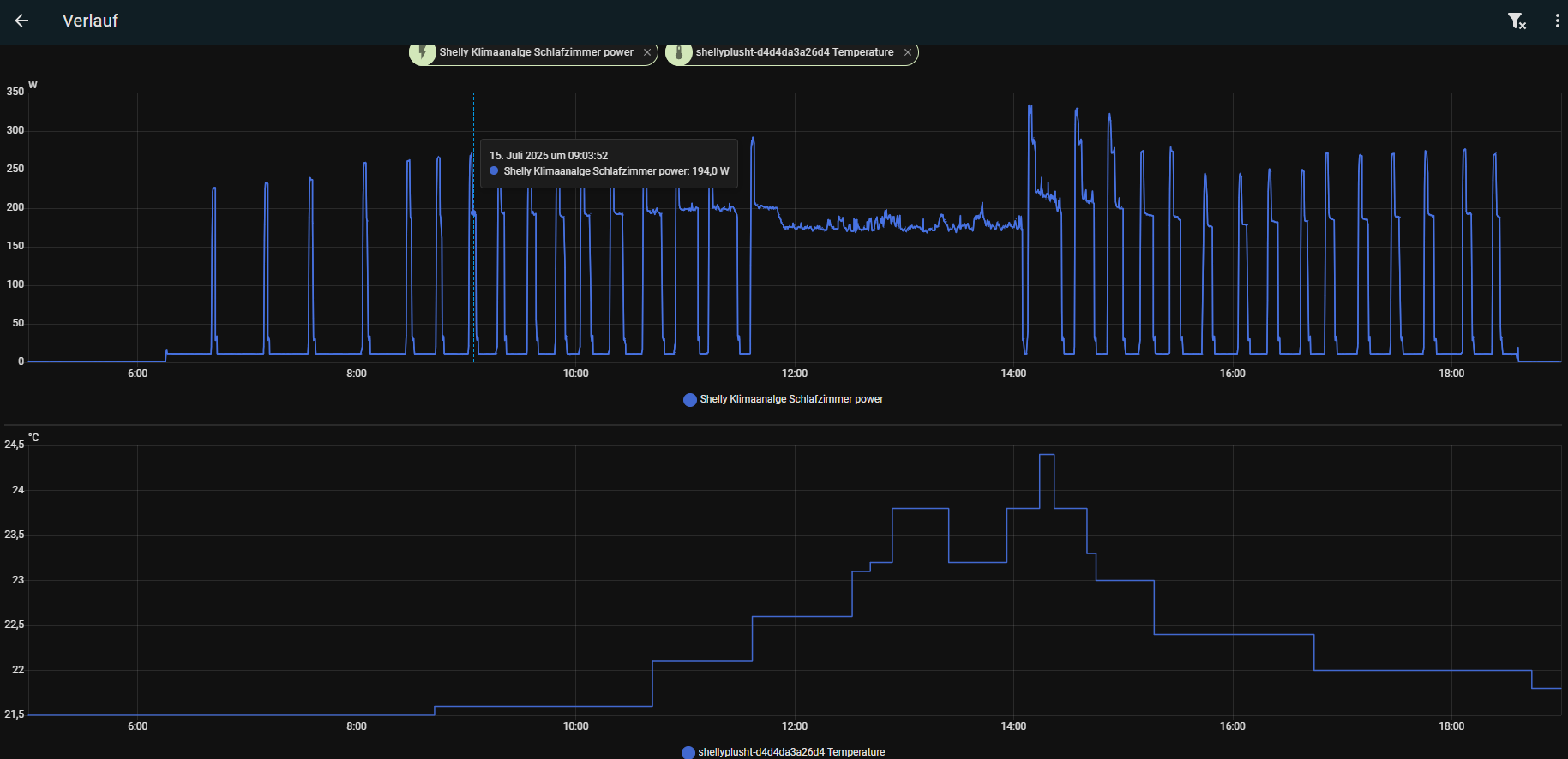

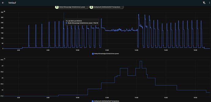

Ich habe die FTXC25D RXC25D von Dagimarket seit einer einer Woche in Betriebn.
Was mich sehr wundert, ist das Modulationsverhalten. Sie moduliert schon, aber es gibt immer wieder Ausschläge in der Leistungsaufnahme. Hat jemand eine Idee, was da abgeht? ODer ist das ganz normal bei Daikin?
Die zweite Daikin wird demnächst installiert, dann gibt es den Erfahrungsbericht Daikin teuer vs Daikin billig vs Midea
Anders herum, die läuft nur bei den Ausschlägen ganz kurz und geht dann in den Aus-Takt. Das ist ganz normal, wenn die Soll-Temperatur erreicht ist. Dann schaltet die Anlage nur kurz ein, merkt, dass schon wieder Soll erreicht ist uns schaltet wieder ab. Einzig könnte man fragen, warum sie nicht niedriger moduliert. Das ist aber wohl auch eher normal, die startet etwas höher mit der Modulation und würde dann heruntermodulieren, wenn sie etwas länger laufen könnte. Kann sie aber nicht, weil Soll zu schnell wieder erreicht.
Wo sie länger läuft, geht sie nicht unter 170 W. Eigentlich müsste sie beim Kühlen noch etwas niedriger kommen, so etwa 110 W.
Danke, gut zu wissen – das ist etwas anders, als ich es bisher kenne, zeigt aber schon erste Unterschiede. Mir fehlt allerdings noch der WLAN‑Datenlogger, um wirklich belastbare Werte zu liefern.
100 Watt habe ich bisher tatsächlich nie gemessen; bei längerem Betrieb lag der Verbrauch stets bei mindestens 145 Watt. Vielleicht ändert sich das ja noch, wenn es wärmer wird. In Wien war es in den letzten Tagen durchgehend recht kühl, sodass ein aussagekräftiger Test noch nciht möglich war
Ob die Sensira genauso weit runter modulliert, wie die ATXF, hatte ich auch nur vermutet. Kann durchaus sein, dass die Sensira nicht soweit runter kommt. Aber 145 W ist schon ganz ok. Im Heizbetrieb wirds nochmal interessant. Da kommt die ATXF typisch auf 170W runter, selten mal auf 150 W.

Jedenfalls sieht man sehr schön wie das gezwungene Takten mit max. 2 bis 3x Ein pro Stunde unter der Mindstleistung arbeitet.

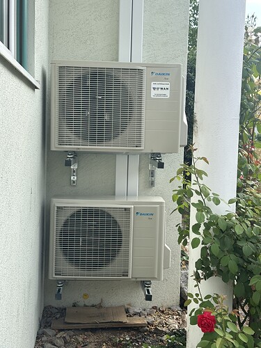

Hier mal ein optischer Vergleich: unten eine 2023er atxd35a und oben eine atxm35a aus 2025. beide haben a+++ sowohl beim heizen als auch kühlen. Warum die teurere Klima ein so größeres ag weiß ich nicht.
Jetzt nach einer halben Woche mit der neuen habe ich mich mit ihr angefreundet. Stromverbrauch ist ähnlich. Die atxd35a kommt bei dem Wetter bei minimallast auf 70-80 Watt. Die neuere auf 100 Watt muss dafür aber den ganzen offenen unteren Wohnbereich samt Küche und Flur abdecken.
Das ig hat einen deutlich größeren Luftauslass mit zwei Luftströmen und die zusätzlichen Funktionen wie streamer und bewegungsmelder machen schon was aus. Letztere ist schon cool, da das ig dann einen nicht anpustet bzw. Auf Abwesenheit reagiert.
