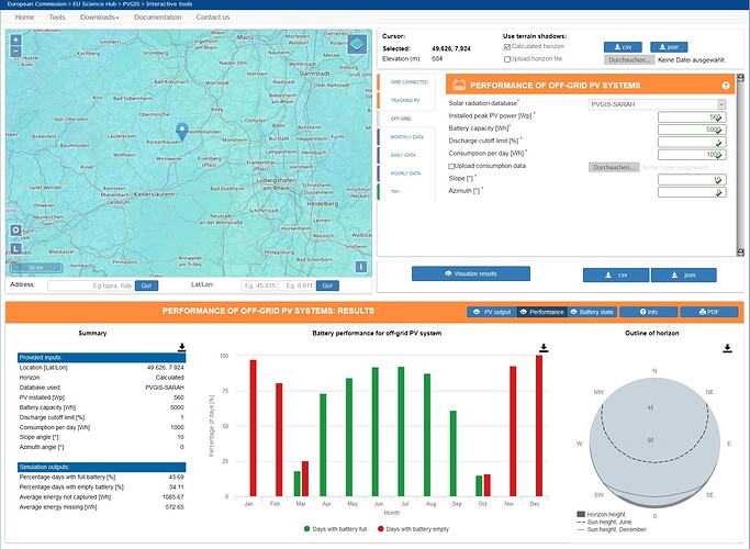

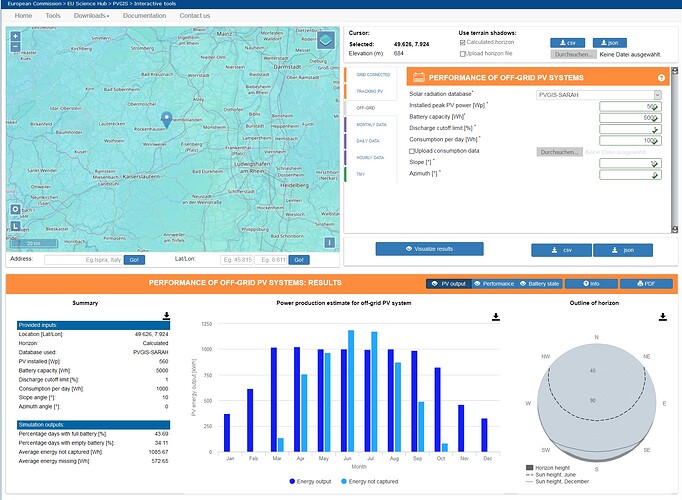

Ab morgens 8:00 bis abends 17:00 werden meine Solarpanels NexPower NT140AX mit 140W Leistung beschiehnen. Ich habe 4 im Einsatz
du hast 4 x 140Wp? also 560Wp gesamt?
davon soll ein kühlschrank und tiefkühltruhe laufen auch im winter?
ein kühlschrank verbraucht ca 0,4kwh und ne tiefkühltruhe 0,5kwh /24h
deine 4 panels sind zu wenig würde ich sagen der akku wird dann etwa 5kwh haben? den bekommst du im winter nicht voll
https://re.jrc.ec.europa.eu/pvg_tools/en/tools.html#SA
![1694=202-1.jpg|2064x1548](upload://1R9JofdsW7KvTjstnKSoQ0yC1P9.jpeg)
Ich kann mein ganzes Flachdach mit Panels bestücken.
Das sind 100m2.
Damit erhalte ich genug Sonnenenergie.
das hört sich schon besser an
wieviel W zieht deine klimanalage aus der Steckdose?
bedenke wenn du so etwas planst musst du immer auf den winter abstimmen wenn die anlage das ganze jahr über laufen soll
rufe einfach den link auf und finde selbst heraus wieviel panels du benötigst
mit 3kwp bist du, denke ich, auf der sicheren Seite.
Mein aktueller Wert vom Dezember 2020 aus NRW/West
44,4kWh für 31Tage => 1,43 kWh/Tag bei 3kWp // 1 kWp Ost und dazu 2 kWp West.
Zumindest im Winter ist ein Ostdach deutlich schlechter als ein Westdach!! An trüben Tagen ist das allerdings völlig egal!
Aus lauter Frust habe ich meine Anlage um 1,7 kWp /West erweitert :wink: .
Ja wenn Süd nicht geht ist das doch kein mieser Wert.
