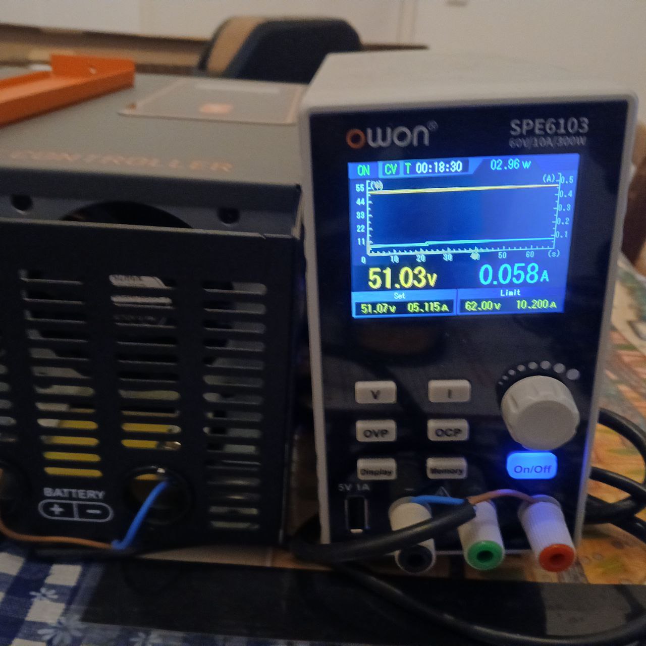

Nun war ich negativ überrascht beim Einschalten: 0,2A bzw. 10 Watt Standby ist für einen MPPT sehr viel. Allerdings sinkt der Eigenverbrauch nach dem Selbsttest beim Einschalten auf 0,075A, also etwa 3,7W. Nach ca. 10 Minuten schaltet sich die Displaybeleuchtung ab und der Eigenverbrauch sinkt auf 2,95 Watt. Man kann also mit Verlusten von ca. 50Wh pro Nacht rechnen, was für Anlagen mit 6-10 Panelen verkraftbar sein dürfte. Maximal lassen sich je nach Paneltyp bis zu 12 in Serie schalten, was die Verkabelung u.U. enorm vereinfacht.

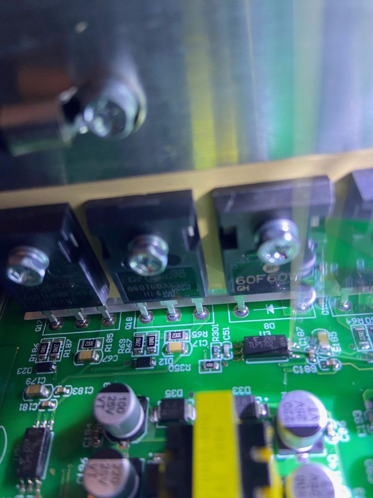

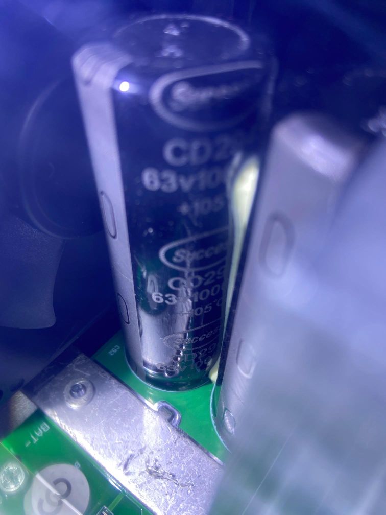

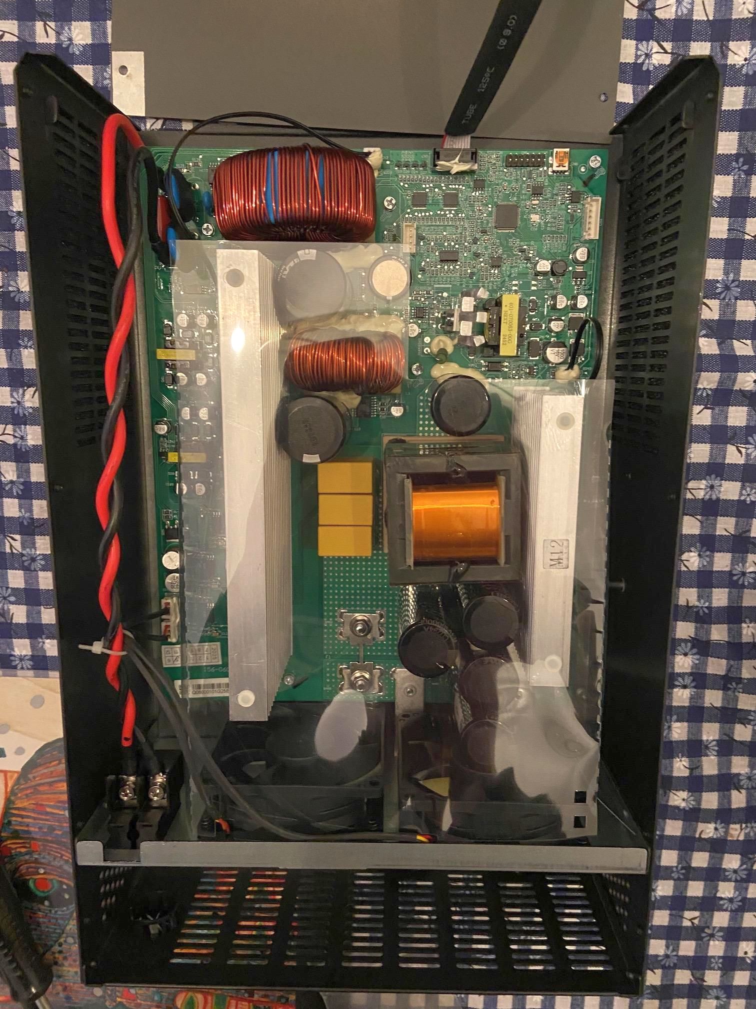

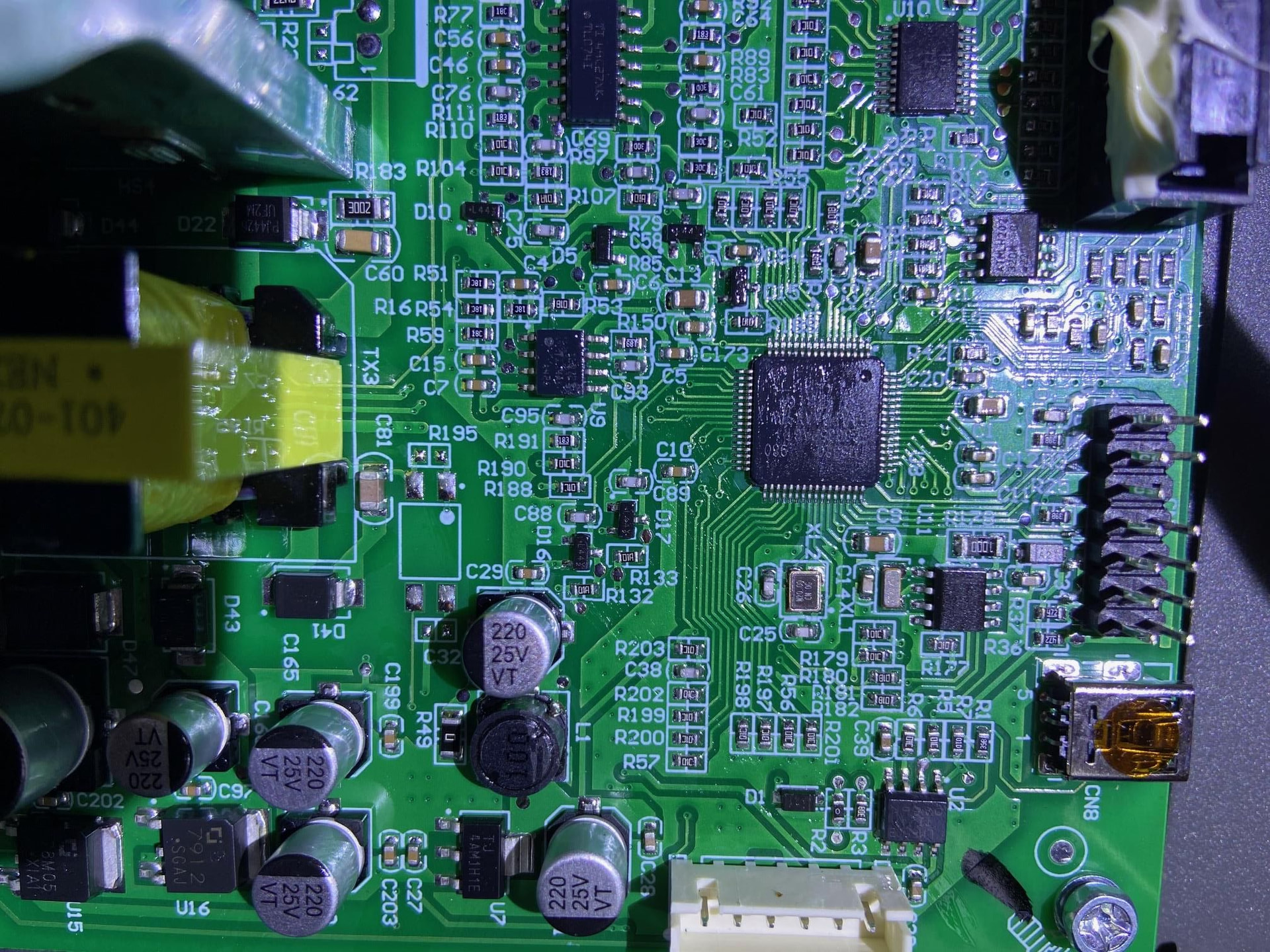

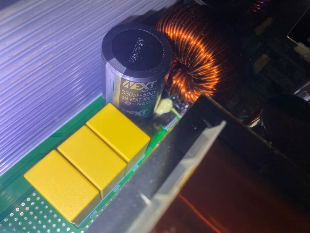

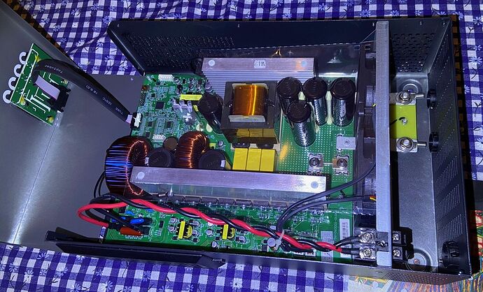

Hier noch ein paar Bilder von den inneren Werten

Die HW wirkt auf mich wie ein 5.5 kW “voltronic clone” Hybrid-WR ( EASUN, Powland ) aus dem man den AC Teil herausgenommen hat.
Die 10 W Standby passen grob zu den ~ 15 W, die ich für einen obigen WR im Kopf habe, wenn man den AC Ausgang ausgeschaltet hat und nur über PV die 48V Batterie läd.
Den 3 W “Nachtmodus” kenne ich von den EASUN Geräten allerdings nicht. Ist zwar nicht Rekordverdächtig aber für den Preis anständig.
