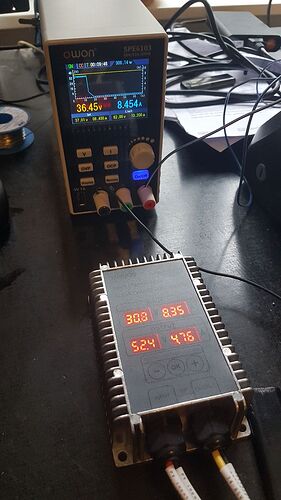

So hab mal nachgemessen am Labornetzteil. Sinnvoll tracken tut der BM-4072 ab 700mA PV-Seitig. Allerdings braucht er für einen Durchlauf 60 Sekunden. Unter 700mA zieht er die PV-Spannung auf etwa 12V herunter und bleibt dort bis der Strom auf über 700mA ansteigt. Bei Schwachlicht ist das echt blöd, hier bleibt etwa 60% des Potentials ungenutzt.
Edit: Ich habe noch einen anderen BM-4072 nachgemessen, der verhält sich identisch. Ist also kein Montagsmodell mit veralteter Firmware oder so. Nimmt man den Bereich hinzu bei dem er Versucht mehr Spannung heraus zu holen, dauert 1 Zyklus ziemlich genau 1 Minute. Dabei wird etwa 25% des Potentials verschenkt.
Die Akkuspannung betrug beim Test 52V und der MPPT Boost Charge Conroller ist verpackungsmäßig mit V1.8 beschriftet
Ein Vergleich mit dem elejoy 400W step-up und dem CTK-300 kommt noch wenn ich Zeit dafür finde
Den HHJ-60 habe ich leider nicht und deshalb kann ich ihn leider entgegen meiner Ankündigung nicht testen
Kurzes update: Bei der Messung des BM4072 war ich wohl nicht ganz fair: Ich hatte keinen 1 Ohm Wiederstand an der Stromquelle, daher hat sich das Netzteil nicht so richtig wie ein Solapanel verhalten was den Tracker verwirren könnte. Ich habe nun ein paar Meter 0,5mm² Leitung zwischen Tracker und Netzteil
Der elejoy 400W boost MPPT EL-MU400SP hat deutlch besser abgeschnitten. Unter 1W verhält er sich zwar auch wie der BM-4072 aber er fängt bereits bei 2W an die meiste Zeit Strom zu liefern. Das bei konstant 27,5V und nicht bei 13V. Wirklich tracken beginnt er dann ab etwa 5 Watt. Also deutlich besser. Sonderlich fix ist er dabei leider auch nicht, es dauert 60 Sekunden bis der MPPT erreicht wurde bei 7W. Bei Mehr als 10W geht es dann deutlich schneller
Bei höheren Strömen ist er dann mit etwa 10 Sekunden bis zum MPPT nochmal deutlich schneller (letztes Bild)
Ein zusätzlicher Test mit dem 1 Ohm Widerstand am Netzteil mit dem BM-4072 brachte leider keine Änderung, wie bereits im Feldtest mit Solarmodul bleibt er bei 13 V oder 14V "hängen".
Erst bei 700mA Panelstrom fängt er plötzlich an zu tracken, also bei etwa 20W
