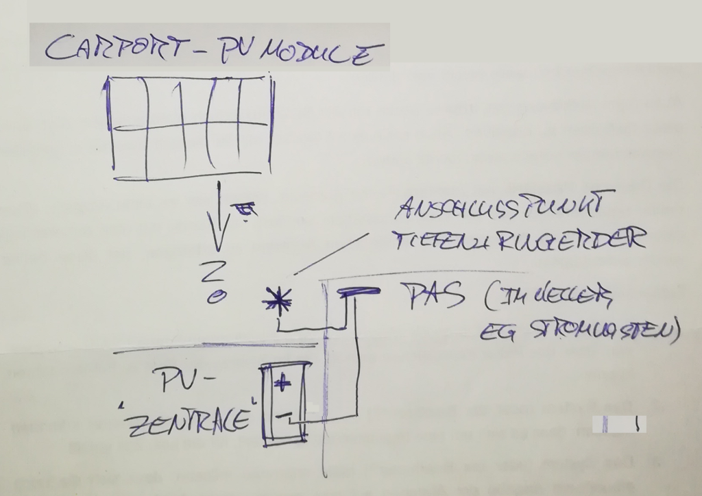

ich plane ja mein Carportdach mit Solar zu bestücken. Das Carbort steht etwa 10 Meter vom Haus weg, die PV "Zentrale" (Laderegler, AKKU, WR und (HA-) Steuerung) kommen in einen Anbau/Nebengebäude. Es gibt am Haus keinen äusseren Blitzschutz, und den plane ich auch nicht mit der PV auf dem Carport einzuführen. Es geht also um den inneren Blitzschutz.
Batt-Minus auf PAS ist schon mal ein guter Hinweis.
Aber jetz geht's mir um die 'Erdung' der PV Rahmen und des Gestells (das fehlt leider in der Grafik oben...). Das Ganze sieht etwa so aus:
Das A&O des inneren Blitzschutzes ist ja der Potentialausgleich...
  • Also schliesse ich Rahmen/Gestell auch an die Potential-Ausgleichschiene an (mit 6mm2 Cu?)?
  • Aber was ist, wenn wirklich mal ein Blitz nahe kommt? ist es dann nicht besser, das direkt an die Erder anzuschliessen (mit 16mm2 Cu)? (mit der Folge, dass die Rahmen möglicherweise ein anders Potential haben als die PAS?)
  • Und Schutzleiter (das grün-gelbe Ding an der Steckdose und folglich am WR)? Da schliesse ich besser garnix von an Module-Rahmen/Gestell an, weil ich sonst eine Schleife baue, was garnicht gut ist?
Die Metallkonstruktion (Ständer, Rahmen) kommen an den äußeren Blitzschutz, alternativ an einen Erder. Der innere Überspannungsschutz kommt durch die Anschlussdose, in der üblicherweise Überspannungsableiter eingebaut sind. Dafür 1x16 an die PAS. Rest über den normalen PE.

@tageloehner danke erstmal dafür! jetz frag ich aber doch noch mal - ich hatte ja geschrieben "Es gibt am Haus keinen äusseren Blitzschutz, und den plane ich auch nicht mit der PV auf dem Carport einzuführen." Wenn ich jetzt den Trägerrahmen mit 16^2 an den Erder hänge - fange ich dann nicht doch mit äusserem Blitzschutz an? Wäre für (ausschlisslich) inneren Blitzschutz nicht der Rahmen zu behandeln wie bsw. das Wasserrohr (so noch metallen) und (mit ich mein zu erinnern 6^2) an die PAS zu legen?
War da nicht was mit möglicherweise nachteilig äusserer Blitzschutz an niedrigen Gebäude aber nicht an höherem daneben, Blitzkugelverfahren und so...?
Stecke da auch nicht im Detail drin, aber du musst doch die Trägerrahmen für den Personenschutz erden, also mit einem Kabel an die PAS. Dafür würden 6mm² reichen. Ich weiß, dass es da immer wieder Diskussionen gibt. Oft wird dann gleich auf 10mm² oder 16mm² gegangen, so dass es auch für den Blitzschutz hinreichend ist. So zumindest meine Erinnerung. Korrigiert mich, wenn ich Unsinn verbreite.
