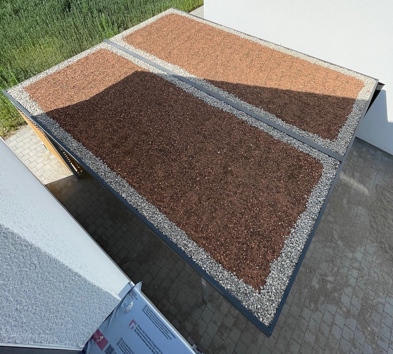

Typischer Fall von “kommt drauf an” wie sind die Abstände der Häuser zueinander? Schick mal einen Lageplan oder ein Luftbild. Details über Erdungsanlagen und eventuell vorhandenem Blitzableiter sind auch nicht unwesentlich
Zur Situation:
Haus - ca. 60cm Lücke - mein Carport - Nachbarcarport - ca. 60cm Lücke - Haus Nachbar
Zwischen den Carports gibt es keine Lücke, diese sind miteinander verbunden worden.
Einen Blitzschutz haben wir nicht.
Zur Erdungsanlage kann ich nur sagen, dass ich im Keller unter dem Zählerschrank sehe, wie ein Metallstab in den Kellerboden geht und dort alle grün/gelben Leiter aufgelegt sind. (Wir haben nicht selbst gebaut, sondern gekauft… Baujahr ist 2022)
Verkleinere das Bild, dann sollte es auch gehen.
Gibt's eine Blitzschutzanlage? Vermutlich nicht, oder?
Nein, mir nicht bekannt.
direkter Blitzschutz sollte hier auch nicht nötig sein, die beiden Gebäude überragen den Carport deutlich.
