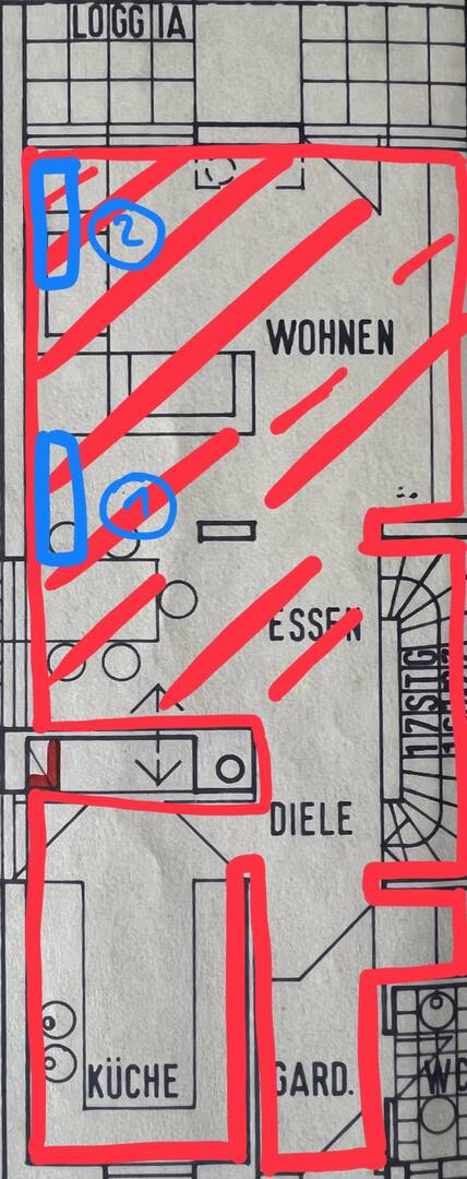

weil ich neu hier bin einen kurzen Hintergrund: Meine persönliche Energiewende wurde durch Putin eingeläutet und hat sich erstmal mit der Gasheizung auseinandergesetzt. Da bei uns leider 50°C Vorlauftemperatur nicht reichen, hatten wir einen kalten Winter und das Thema Wärmpumpe wurde ganz hinten angestellt um erstmal die energetische Sanierung anzufangen.
In der Zwischenzeit ist nun der Gedanke in mir gereift das Ganze durch Luft-Luft-Wärmepumpen abzurunden. Weil das auch als Zwischenlösung schon hilft, steht das Thema aktuell wieder oben auf der Liste um noch vor der Heizperiode gerüstet zu sein.
Ich hätte es nicht gedacht, aber ich suche zwei Klimaanlagen für Wohnzimmer und Dachgeschoss!
Im Grunde stellen sich für beide Standorte jeweils drei Haupt-Fragen:
1) Welcher Gerätetyp? 2) Welche Leistung? 3) Positionierung/Installationsort?
1) Als Gerät spricht mich das Panasonic VZ12SKE an. Super SCOP, heizt noch bei -30°C. Daikin vertreibt mit "Ururu Sarara" (FTXZ + RXZ), wenn ich das als Laie richtig deute, änliche Geräte, ist aber auf dem Papier in den meisten Punkten unterlegen.
2) Nun stelle ich mir die Frage ob ich gedankenlos jeweils die stärkste Leistung einbauen soll - Stichwort "Takten". Laut Papier können VZ12SKE wie VZ9SKE gleich weit runterregeln. Oder sollte es sogar noch eine Nummer kleiner sein?
Im Anhang finden sich zwei Grundrisse.

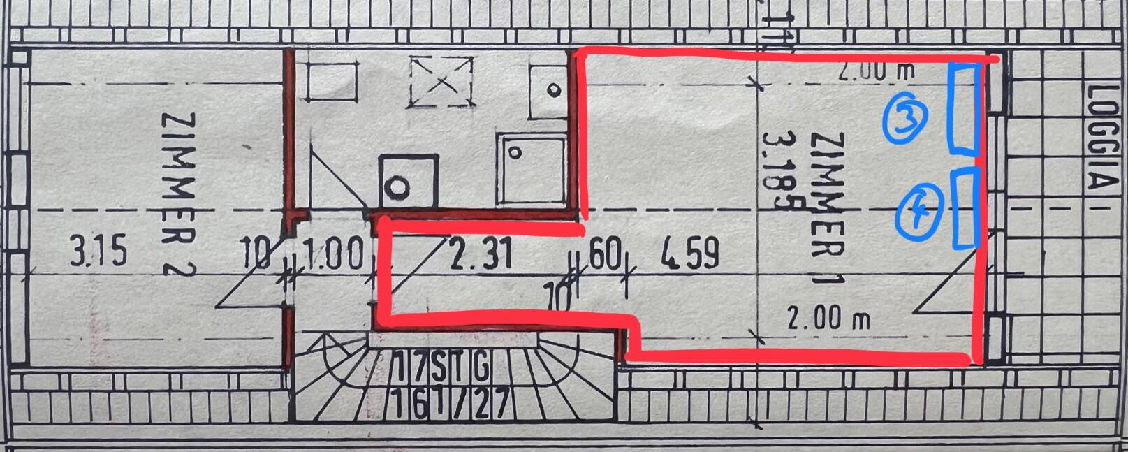

a) Im EG hätte ich gerne den Wohn/Ess-Bereich beheizt (schraffiert). Allerdings ist quasi das ganze EG (ca. 50m2) eine Einheit ohne Türen plus die obligatorische offene Reihenhaustreppe. Hier soll es im Zweifel schön warm sein. Ich denke, da kann es nicht schaden eher die große VZ12SKE zu nehmen. b) Im DG ist der Raum (ca. 30m2) zwar durch eine Tür abgrenzbar, allerdings wegen Dach auch bis zu 4m hoch. Ausserdem hätte ich nichts dagegen, wenn "Zimmer 2" zur Not auch noch profitieren könnte. Auch hier tendiere ich zu "viel hilft viel": VZ12SKE
3) Schlussendlich bieten sich verschiedene Positionen an.
a) Im EG kann ich das Gerät relativ mittig zum schraffierten Kernbereich platzieren (blau 1) oder ganz hinten in der Ecke (blau 2). Mein Gedanke ist, dass von (2) aus der Weg zum Treppenhaus weiter ist und so mehr Wärme liegenbleibt bevor sie nach oben abzieht. Oder ist das Quatsch? Vielleicht ist die Position bei den Lüftern wegen der Umwälzung gar nicht so entscheidend?! b) Im DG kann ich direkt über den vorhandenen Heizkörper (blau 3), aber dann ist der Auslass nur 90-120cm hoch, wegen der Schräge. Ich könnte mir jedoch vorstellen, dass es beim Heizen gar nicht schlecht ist, wenn man die Luft niedriger einträgt, oder? Alternativ in der Mitte der Wand (blau 4), dann aber mit sehr hohem Auslass bei ca. 250cm. Könnte mir vorstellen, dass man hier erstmal die obere Luft heizt bevor man unten was spürt.
So sieht's aus und ich würde mich freuen, wenn Ihr ein wenig Eure Erfahrung teilen könntet. Alles hilft.
Dank und Gruß!
Ja, ist schon die absolute Luxusklasse. Wenn du das Geld hast, klar. Daikin oder Panasonic? Schwer zu sagen, beide spielen in der oberen Liga.
Interessant ist aber, ob für 50 m² die 4kW Heizleistung reichen. Kommt auf die Dämmung des Hauses an, falls es überhaupt eine Dämmung hat. Und auch die Wärmeverteilung ist so eine Sache. Bei 50m² nimmt man gerne mal 2 Innengeräte.
Wenn die beide gleich weit runter regeln, kannst du für etwas Reserve ruhig die VZ12 nehmen. Wobei: Wenn für EG eine VZ12 reicht, dann dürfte fürs Dach eine VZ9 reichen. Kommt aber auch wieder auf die Dämmung an.
Viel wird sich das nicht tun, weil viel umgewälzt wird. Du kannst aber den Bereich vor der Anlage besonders warm bekommen, weil da die Luft schräg nach unten bläst und wo die Luft am Boden auftrifft, wirds wärmer. Klappt aber auch nur, wenn der Lüfter recht schnell läuft.
Worauf du aufpassen musst, dass man nicht im Luftstrom sitzt. Das kann unangenehm werden.
Ist unüblich, hab ich aber auch schon öfters gesehen und die Leute, die es gemacht haben, waren zufrieden. Von der Luftverteilung spielt es kaum eine Rolle, auch wieder wg. der recht großen Umwälzung.
Wenn 50 Grad Vorlauf nicht reichen, dann hast du entweder sehr kleine Heizkörper oder ein energetisch sehr ungünstiges Haus. Wie war denn der Gasverbrauch oder wie auch immer du geheizt hast? Davon kann man auch schon gut ableiten, wie groß die Klima ausgelegt sein muss.

Der Gasverbrauch ist bei uns mit Komfort jenseits von Gut und Böse. 1980er Altbau und alles an Bausünden was man sich vorstellen kann. Heizkörper vor den bodentiefen Fenstern oder in ungedämmten Nischen, durch die Rolladenkästen pfeift der Wind, offene Treppe mit undichtem Dach...
Das wird alles verbessert und perspektivisch baue ich auch eine LW-WP ein.
Die Split-Klima im EG muss deswegen die 50m2 auch nicht "schaffen". Sie soll im Wohnbereich unterstützen, damit wir genügend Puffer haben mit 50°C Vorlauf oder weniger doch auszukommen ohne zu frieren (wie letzten Winter). Dann kann ich später auch die LW-WP kleiner dimensionieren, wenn dieser Kernbereich sicher warm gehalten werden kann. Der Rest des Hauses braucht es nicht so warm.
Im DG ist das Heizen im Moment totale Verschwendung, weil die Wärme direkt durch das Dach verschwindet. Wir halten uns dort auch nicht ständig auf. Da ist es am besten, wenn wir gar nicht heizen und dafür punktuell schnell hochheizen können. Wenn ich das richtig verstanden habe, sind die Split-Klima dafür gut geeignet. Beim Schreiben kam mir jetzt der Gedanke, dass es für dafür vielleicht nicht die Luxusklasse braucht... wäre aber schon schön, wenn der aufgeheizte Raum seine Temperatur dann leise halten könnte.
Das sind zumindest meine naiven Gedanken dazu.
[quote data-userid="20468" data-postid="143347"]
Veröffentlicht von: @olchemist
[/quote] Wir haben unsere LL-Wärmepumpe auch im DG unter der Schräge auf 60cm höhe installiert, das funktioniert sehr gut.

Die Stelle der Installation ist relativ egal. Die Geräte sind bei mir in den unterschiedlichsten Stellen installiert (Design Vorstellungen meiner Frau) und alle etwa 2,50 m hoch, eines ist nur 1,60 m hoch. Die Heizleistung ist nach ca 1 Stunde überall gleich.
Bis ca 0 Grad alles super top. Alle Räume schnell und angenehm warm, kaum enteisen (was mich wunderte).
Ab ca -5 Grad wurde die Küche nicht mehr warm (max 18 grad) die anderen Räume gerade noch so 22 Grad
Ab - 10 ging nichts mehr. Die Räume waren alle unter 18 Grad. Habe ich Gasheizung eingeschaltet und Daikins aus. Waren aber nur 7 bis 10 Tage letzten Winter wo ich das gemacht habe. Wenn ich also bis -15 (was die Daikin angeblich kann) Komfort haben möchte, hätte ich wahrscheinlich die Dreifache Leistung in den Räumen installieren müssen.
Insofern halte ICH eine zusätzliche Option in nicht optimal gedämmten Häusern oder sehr alten Häusern für die paar sehr kalten Tage für unabdingbar. Und eine LW Wärmepumpe mit einer LL Wärmepumpe zu kombinieren halte zumidest ICH für nicht sinnvoll.
Bin gerade dabei in der Küche (47 qm Raum) eine weitere LL wp mit 5 kw zu installieren. Dann kriegen wir den Raum auf jeden Fall warm :slight_smile:
Einziges Problem wofür ich noch keine zufriedenstellende Lösung habe (Infrarot probiert, Heizlüfter, Deckensegel) sind die Bäder. Das funktioniert nicht wirklich gut. Und ne LL WP hat man mir abgeraten wegen der häufig sehr hohen Luftfeuchtigkeit.
Mein Rat daher. Lieber etwas überdimensionieren, sich die Geräte im Betrieb auf jeden Fall anhören, nicht nach Datenblättern entscheiden, wichtig die AUSSEN Geräte anhören im Betrieb! Und wenn du ne LW Wp sowieso einbauen willst, überlegen ob LL jetzt überhaupt Sinn macht. Der Installationsaufwand ist recht hoch (zumindest bei mir mit dicken Mauern, oder wenn das Haus ne Aussendämmung hat, da kann man sehr viel kaputt machen). Betonmauern sind auch nicht so der Hit bei Kernbohrungen.

Da kannst du die Sache sehr entspannt angehen. Einfach erstmal 1-2 Stück einbauen und Erfahrungen sammeln. Aber mit der Idee planen, später weitere Anlagen nachzurüsten.
LWWP würde ich erst dann einbauen, wenn das ganze Haus energetisch saniert ist. Denn diese sollen ja mit niedrigen VL-Temperaturen arbeiten und es sind somit auch sehr träge Systeme. Damit bist du genötigt, 24/7 durchzuheizen, wenn auch mit ein wenig Absenkung. Da wirst du arm, wenn die Bude nicht gut gedämmt ist.
Wenn aber gut gedämmt, finde ich die Kombination Split-Klima und LWWP günstig. Dann kann nämlich die LWWP auch schön klein dimensioniert sein und läuft dann sehr effizient.
