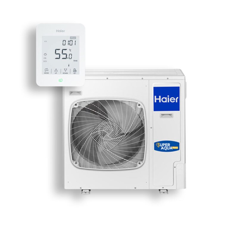

Vielen reicht ja eine kleine 5kW Maschine. Da gäbe es die Haier für 2500 Euro:
Etwas größer für 4600 mit 11kW:
https://www.climamarket.eu/de/haier-au112fycra
Welchen hast du denn bezahlt? Das ist der ergooglete aktuelle Preis.
