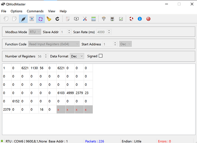

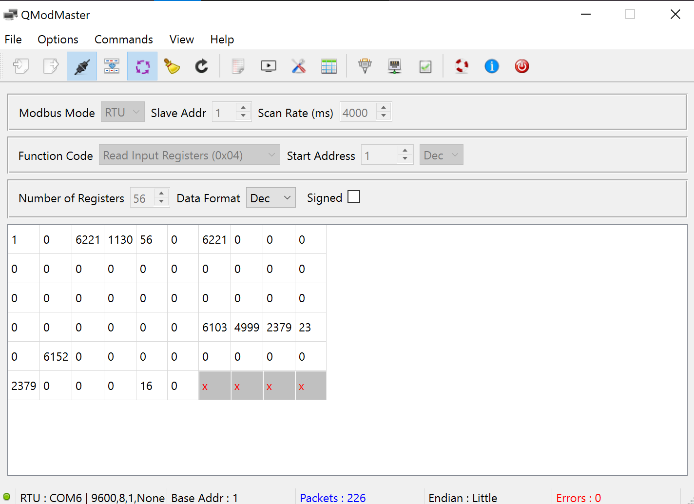

Ich habe das Ganze mal mit qModMaster getestet und es lief hervorragend! Ich habe das Programm für 10min laufen lassen und bei 226 Anfragen gab es keinen Fehler.
Als ich den Stick wieder an den Cerbo gesteckt habe kam es wieder vermehrt zu Fehlern.

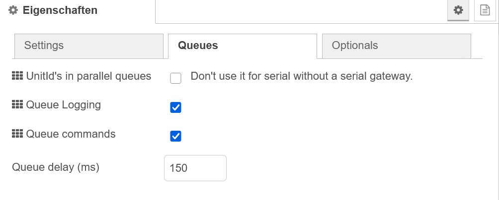

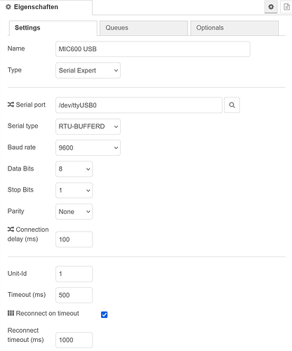

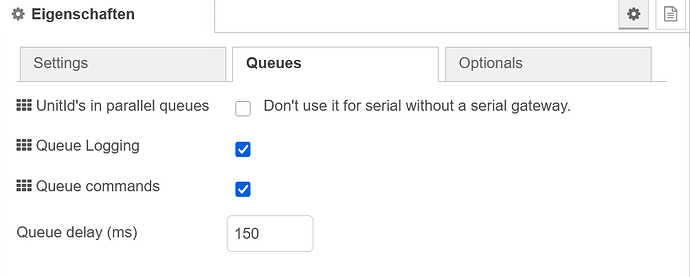

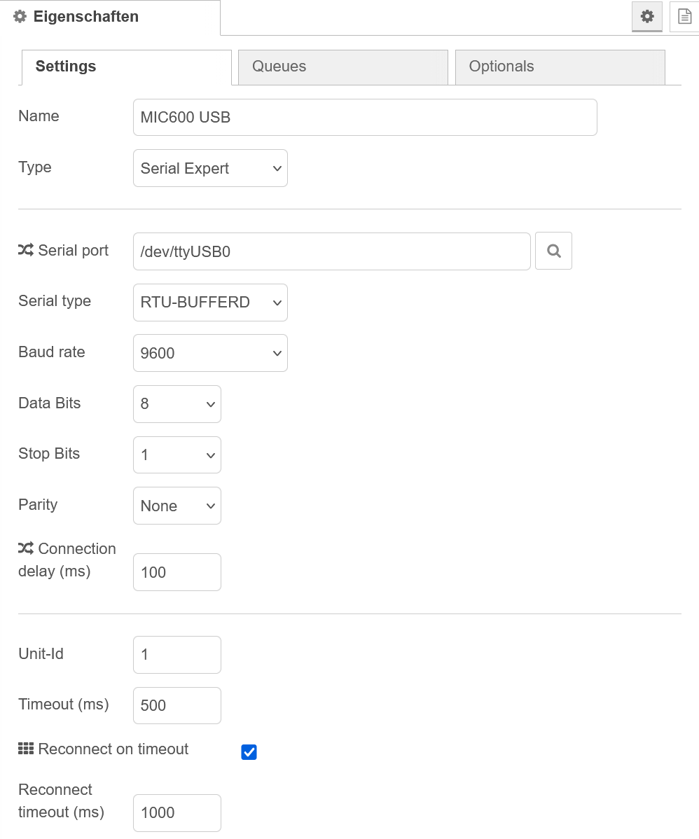

Die Einstellungen für den Modbus Stick sind folgende:
