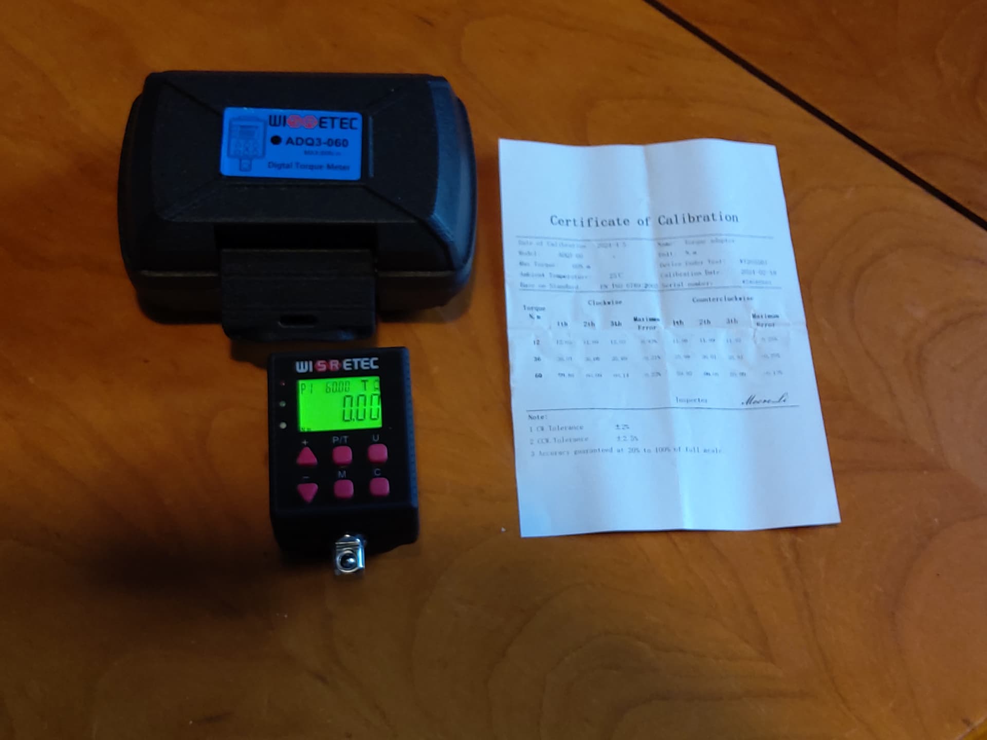

Habe mir auch einen günstigen elektronischen Drehmoment Messer von den Chinesen geholt.
ADQ3-060
Messbereich 3 - 60Nm,
Anzeige ab 0,60 Nm. (sollte grob auch M4 nicht überfordern)
Also zur Orientierung ein weiter Bereich.
Einfach um mal wieder reproduzierbares Gefühl in den Pfoten zu bekommen da nach fest schnell lose kommt.
Das kopierte Messprotokoll zeigt Prüfpunkte besser 0,5%, wenns wahr ist.
Mir reichen 10%.
